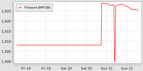

ich lese an einem Raspberry Pi einen BMP280 regelmäßig aus, der ab und
zu falsche Messwerte liefert. Immerhin liefert er dann zwar falsche,
aber immerhin welche. Am I2C Bus hängt auch ein HTU21 der aber permanent
richtige Werte liefert.
gestartet wird das Skript regelmäßig mit Cronjob, Weiterleitung an
OpenHab mit MQTT
code habe ich von
http://www.netzmafia.de/skripten/hardware/RasPi/Projekt-BMP280/index.html
benutzt, in Python
ab und an springt der Wert des Drucks in einen sehr kleinen Bereich,
dies habe ich mit provisorisch abgefangen:
if pressure < 950:
  pressure = 950
elif pressure > 1100:
  pressure = 1100
jemand eine Idee was das sein kann?

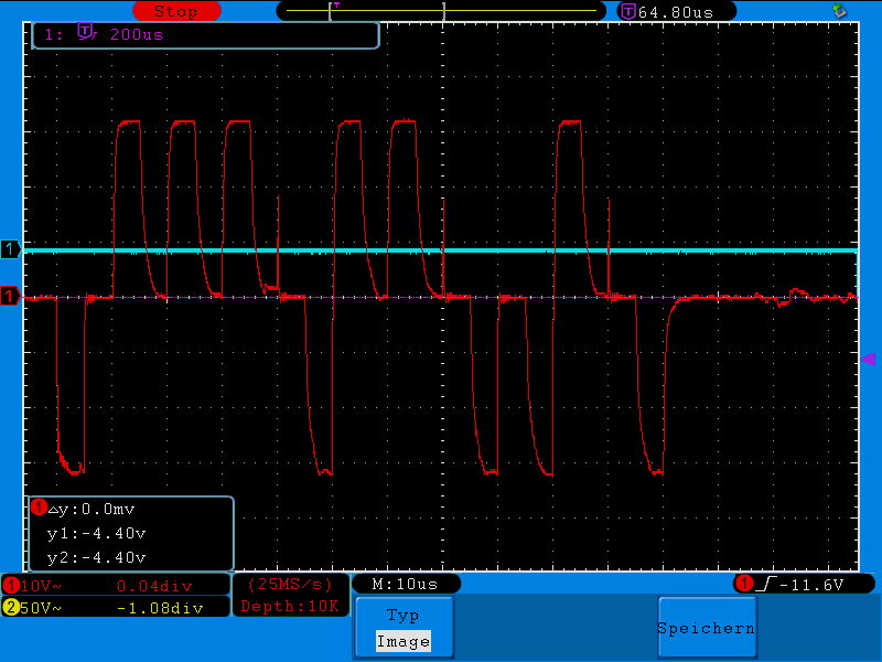

OP #5601778
laut scope sind es eindeutig 100kHz. gemessen an SCK zu GND
sind das die "kippenden Bits"? Die Spannung geht nur verhältnismäßig
langsam runter. Wieso geht für das nächste Bit die Spannung dann ins
negative (Messfehler?)?
Liegt das an der Kapazität der Leitung? Die sind ca. 10cm lang.
ansonsten sind da noch Cs von VDD zu GND (
https://www.electroschematics.com/wp-content/uploads/2017/09/3-BMP280-Module_Schematic-400x212.jpg
Gast #5601781
Fehler im Aufbau, Oszi falsch eingestellt/angeschlossen.
Wie sieht dein Schaltplan aus?
Der I2C-Pegel muss sich zwischen 0 und 3.3V abspielen. Woher soll eine
negative Spannung kommen?
OP #5601827
so, jetzt noch mal...
sind einfach zwei Standardboard zusammengeschlossen, kann eine Skizze
erstellen bei Bedarf
#5601917
M. K. schrieb:
> Also die Flanken sehen IMO scheiße aus
Die Flanken sehen für I²C völlig normal aus. Die I²C Signale werden nur
durch die PullUp Widerstände gegen Vcc gezogen und vom Master/Slave via
Open-Drain gegen GND. Darum ist die fallende Flanke steiler als die
steigende weil diese aktiv gegen GND gezogen wird. Darum muss man bei
höherem I²C Clock auch irgendwann die Pullups verkleinern

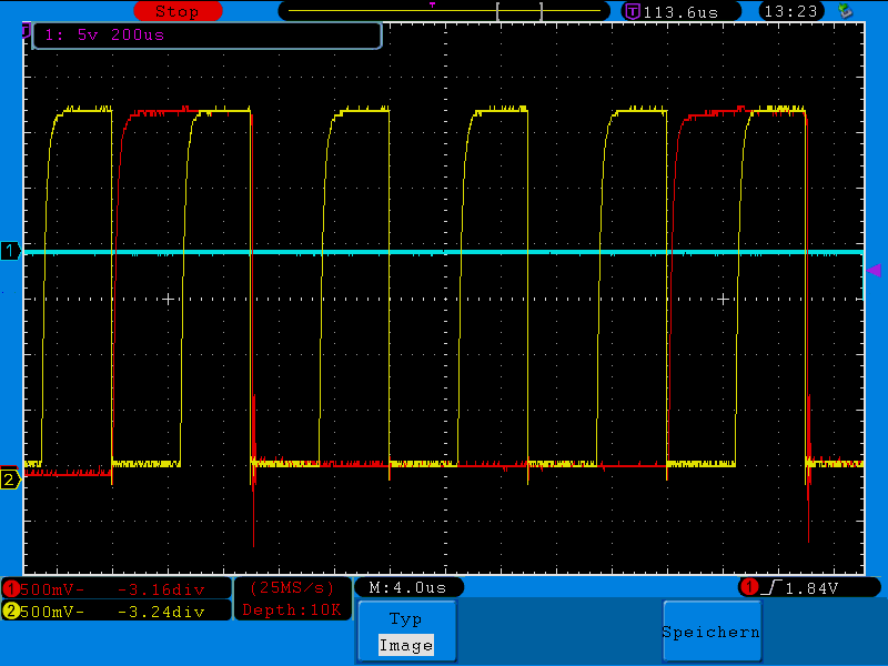

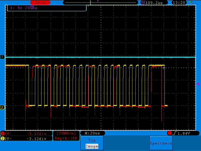

Gast #5602056
Das sieht doch viel besser aus ;-)
Woran lag das (nur so interessehalber)?
Jetzt müsstest du mal auf einen Ausreißer triggern und dazu die am
Raspberry angekommenen Rohdaten zusammen mit dem daraus abgeleiteten
Anzeigewert anzeigen.
#5602156
Timmo H. schrieb:
Ich meine da, wo er zwei Module dran hatte, also bei den Bildern von
12:36 Uhr. Da sieht das Signal auch für i2c scheiße aus. Wenn das so
verschliffen ist wundert es mich nicht wenn ihm hin und wieder Werte
durch die Lappen gehen.
