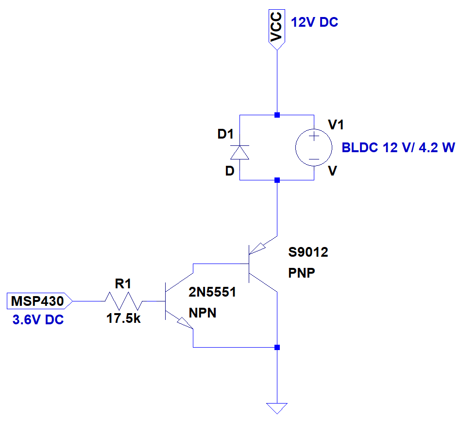

Hallo liebe Community,
ich bastle zurzeit an einer Schaltung welche eine kleine Pumpe (12V /
5W) ansteuern soll um meine Blumentöfpe mit Wasser zu versorgen. Über
einen Sensor wird die Bodenfeuchtigkeit gemessen und von einem TI MSP430
ausgewertet. Der MSP430 sowie der Feuchtigkeitssensor funktionieren
soweit zufriedenstellend.
Da der MSP430 ein Low-Power-Mikrocontroller ist, kann pro Pin maximal
ein Strom von 6 mA ausgegeben werden. Ich möchte verhindern das
eventuelle Schäden durch zu viel Strom an den Mikrocontroller auftreten
und bin auf die Sziklai-Schaltung gestoßen, welche einen sehr hohen
Verstärkungsfaktor bietet und dabei einen kleinen Basisstrom benötigt.
Mir ist bewusst das man einen stärkeren Transistor oder sogar einen
MOSFET für diese Aufgabe nehmen könnte, aber ich möchte aus dem was ich
gerade Zuhause habe das oben genannte Vorhaben umsetzten.
Ich habe die Schaltung aufgebaut und getestet, musste aber feststellen
der der PNP-Transitor ziemlich warm wurde (gemessen ca 60 °C bei Ic =
400 mA). So wie ich die Funktionsweise von Transistoren verstanden habe,
werden diese nur dann sehr warm, wenn sie im Linearbetrieb arbeiten. Ist
das normal das der Transistor so warm wird obwohl ich versucht habe den
so auszulegen das er voll durchschaltet oder habe ich den Vorwiderstand
falsch dimensioniert? Der Verstärkungsfaktor hFe wurde aus dem DC
Current-Gain Diagramm aus den Datenblättern entnommen und durch 2
geteilt um den schlechtesten Fall anzunehmen.
Liebe Grüße
von Flip B. (frickelfreak)
du hast prinzipbedingt ca. 1v über dem PNP transistor. Das gibt ganz
klar erhebliche verlustleistung.
von hinz (Gast)
Am PNP Transistor wird etwa 1V abfallen, bei 400mA also 400mW
Verlustleistung, da wird der schon ziemlich warm.

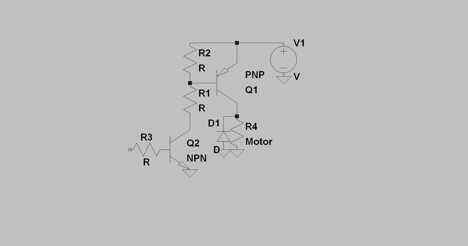

von nachtmix (Gast)
Dann nimm doch nur zwei npn-Transistoren, ähnlich einer
Darlington-Schaltung, aber der Kollektor des Ersten (hochverstärkenden
kleinen) liegt nicht am Kollektor des Zweiten, sondern über einen
Strombegrenzungswiderstand an +5V oder +12V.
Auch dabei multiplizieren sich die Stromverstärkungsfaktore, aber -je
nach Typ- kann die UCE kann ziemlich klein werden, z.B. 0,2V.
von hinz (Gast)
Besser so.

Danke für die schnellen Antworten.
Soll ich lieber einen stärkeren Transistor( oder sogar MOSFET)
einsetzten oder ist das für mit den ca 60 °C für den PNP-Transistor im
Betrieb ok? Die Pumpe an sich würde eh nur wenige Sekunden laufen.
IRF3708. Besser so.
Edit: So ein FET wird in der Anwendung überhaupt nicht warm wenn die
Pumpe nur für ein paar Sekunden eingeschaltet wird.

BTW: 17,5k als Basisvorwiderstand kommen mir etwas hoch vor...das ergibt
nur 165µA Basisstrom.

Das mit den 17,5 k Vorwiderstand kam bei mir heraus durch ein hFe von
knapp 2800 (37,5 für den s9012 und 75 für den 2N5551).
Ja leider ist der Motor hier immer das Problem sodass ich das wohl dann
zeitgesteuert machen werde.

Du hast die Stromverstärkungen multipliziert und 465mA ermittelt?
Du mußt aber den Schalttransistor in die Sättigung steuern, mit
stärkeren
Kollektorströmen nehmen die Stromverstärkungen ab und Du willst den
Schalttransistor nicht als Vorwiderstand betreiben...
Nimm mal probehalber 4,7k oder Sowas.
Miß die Spannung über dem Motor im eingeschalteten (Last-) Zustand
(Wasser)
Gruß,
Holm

von Max M. (be_like_water)
Ja genau.
> stärkeren
In der Siklai-Schaltung kann der PNP-Transistor nicht in Sättigung
gebracht werden soweit ich das aus einem Video verstanden habe.
YouTube Link: https://www.youtube.com/watch?v=0uE9yfCDjF0&t=424s
> (Wasser)

Den Transistor warm werden zu lassen ist auch eine Alternative. Ich habe
die Pumpe ca. 20 - 30 Sekunden laufen lassen damit der Transistor so
warm wurme. Ich wollte es trotzdem nochmal wissen ob das alles so
richtig ist was ich da beobachtet habe.
von Egon D. (Gast)
> durch ein hFe von knapp 2800 (37,5 für den s9012 und
> 75 für den 2N5551).
Rechnerisch richtig, aber sachlich... ähh... ungünstig.
Im Schalterbetrieb übersteuert man die Transistoren,
eben damit sie nicht so warm werden -- man rechnet
einfach mit einer geringeren Verstärkung.
In Deinem Falle würde ich den SS9012 mit h_fe = 10
ansetzen und den 2N5551 mit h_fe = 20. Gibt also
bei 400mA Motorstrom I_B = 2mA, also
(3.6V - 0.7V)/2mA ~= 1.5kOhm. Die 4.7kOhm, die Holm
vorgeschlagen hat, werden es aber auch tun :)

von Egon D. (Gast)
> nicht in Sättigung gebracht werden soweit ich
Das stimmt -- aber wer zwingt Dich, genau diese
Schaltung zu verwenden?
hinz hat doch gezeigt, wie es besser geht.

Die Schaltung habe ich mir schon angeschaut und werde sie ausprobieren.
Ich habe die Schaltung von hinz leider noch nicht ganz verstanden. Gilt
bei der Schaltung auch das man die hFe Werte der Transistoren
multiplizieren kann?
R1 und R2 ist einfach ein Spannungsteiler welcher den Strom für den
Lasttransistor liefert um den voll durch zu steuern?
von Egon D. (Gast)
Max M. schrieb:
>> Und Du solltest die Schaltung verwenden, die hinz
>> und andere oben vorgeschlagen haben.
> sie ausprobieren. Ich habe die Schaltung von hinz
Ah okay, nicht tragisch.
> Gilt bei der Schaltung auch das man die hFe Werte
> der Transistoren multiplizieren kann?
Ja, das gilt in guter Näherung.
Das liegt einfach daran, dass der Kollektorstrom von
Q2 zum größten Teil durch die Basis-Emitter-Strecke
von Q1 fließen muss.
> den Strom für den Lasttransistor liefert um den voll
> durch zu steuern?
Du hast damit Recht, dass es wie ein Spannungsteiler
aussieht -- aber es funktioniert etwas anders: Wenn der
Treibertransistor Q2 völlig gesperrt ist (=nicht leitet),
sorgt R2 dafür, dass die Basis von Q1 nicht in der Luft
hängt. Das hilft dabei, Q1 schnell auszuschalten. R2 kann
relativ groß sein (sagen wir mal 10kOhm).
Wenn aber der Treiber Q2 leitet, begrenzt R3 den durch Q1
fließenden Basisstrom. Wäre R3 nicht da, gäbe es durch die
Emitter-Basis-Strecke von Q1 und die Kollektor-Emitter-Strecke
von Q2 einen Kurzschluss zwischen Plus und Minus, und der
magische Rauch würde entweichen :)
R3 muss relativ klein sein, sagen wir mal 330 Ohm, damit
Q1 vollständig "eingeschaltet" ist.
