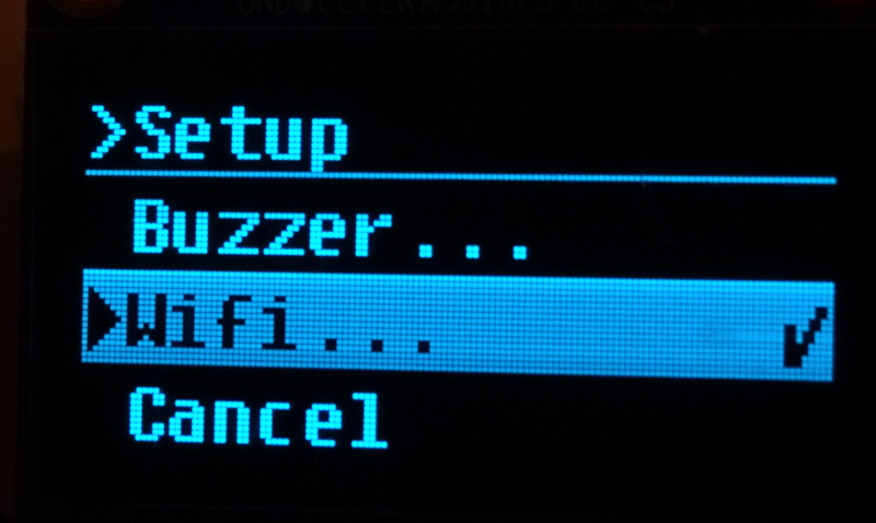

Bei meinem kleinen OLED sind Zeilen, in denen viele Pixel leuchten (z.B
invertierte Zeilen) spürbar dunkler. Siehe Bild.
Es ist eines dieser typischen ebay-128x64-Module mit SSD1306/SH1106 für
5V - mit Nutzung einer Charge-Pump für die Erzeugung der höheren
Spannungen. Ich nehme einfach mal an, dass diese Charge-Pump (oder der
3V-Regulator?) bei vielen leuchtenden Pixeln hintereinander in die Knie
geht.
Weiss jemand, ob man diesen Effekt durch Spielen mit der Initialisierung
wegbekommt? Im Controller-Datenblatt gibt es Befehle wie "Set
Dis-charge/Pre-charge Period" und "Set Display Clock Divide
Ratio/Oscillator Frequency", die sich interessant anhören, aber nicht
weiter dokumentiert sind.

Zarkov schrieb:
> Ist nur eine optische Täuschung.
Dann hat sich die Kamera bei dem Bild aber ziemlich gut täuschen lassen.
Ich würde auch vermuten, dass da irgendwo "die Puste ausgeht", denn was
man an dem Block mit den vielen hellen Pixeln erkennen kann, ist, dass
die Pixel von oben nach unten immer dunkler werden. Da liegt auch nicht
an der Aufnahme, denn das Wort "Cancel" darunter hat wieder etwa die
selbe Helligkeit wie das Wort "Buzzer".
Auch scheint das Problem stärker zu sein, wenn alle Pixel in einer Zeile
an sind, denn auch der Strich unter "Setup" ist deutlich dunkler als das
Wort selbst.

> Auf dem Bild sieht es so aus wäre es einfach eine andere Farbe?
Ist ein einfarbiges Display, der Eindruck einer anderen Farbe kommt von
der Absenkung der Helligkeit.
> Versorgung des Displays hast garantiert die richtige Spannung unter Last?
Ich bin noch nicht darauf gekommen, das nachzumessen. Die Spannung kommt
direkt vom Schaltnetzteil (HLK-PM01 5V 0,8A). Da ist sicher ein dicker
Elko drin. Sie geht über 30cm Kabel zum Display. Am Display hatte ich
keine Stabilisierung. Jetzt habe ich mal einen 22uF-Elko drangehalten,
das macht keinen Unterschied.
Dieses Display ist grösser (1,2") als meine bisherigen (0.96"). Neben
dem kleineren Panel hatten die auch einen anderen Controller (SSD1306)
als das 1.2"-Display (SH1106). An den kleinen 0,96"-Displays war ein
10uF-Kerko dran. Mit den kleinen Displays sehe ich den Effekt nicht.

Gast #5595271
Wenn man den Kontrast äusserst niedrig setzt (0-10), das Display also
sehr dunkel ist (bei OLED: Kontrast = Helligkeit), flackert die
abgedunkelte Zeile.
Das Fehlverhalten auch bei minimaler Helligkeit müsste doch bedeuten,
dass es eher ein Init-Issue als ein fehlender/unterdimensionierter
Kondensator ist?
Gast #5595274
Für mich sieht das so aus, als wären an der Ladungspumpe zu kleine
Kondensatoren angeschlossen. Oder du hast die Ladungspumpe durch zu
hohen Strom überlastet. Den Strom (Kontrast) kannst du per Software
einstellen.
Gast #5595280
> also sehr dunkel ist, flackert die abgedunkelte Zeile.
Der Kontrast wirkt sich auf das ganze Display aus, nicht nur auf eine
Zeile.
Wenn da etwas flackert, dann würde ich auf zu kleine Kondensatoren,
instabile Versorgungsspannung oder unerwünschte Schreibzugriffe tippen.
Normalerweise flackert da im Ruhezustand gar nichts.
> Kondensator ist?
Diesen Schluss würde ich nicht ziehen.
Gast #5595385
Du könntest auch noch eine durchgehende senkrechte Linie zeichnen
lassen, um zu sehen, ob das Problem nur bei ganzen Zeilen oder auch bei
ganzen Spalten existiert.
Ferner könntest Du noch unterschiedlich lange Zeilen zeichen, ob erst ab
einer bestimmten Länge die Helligkeit abfällt.
