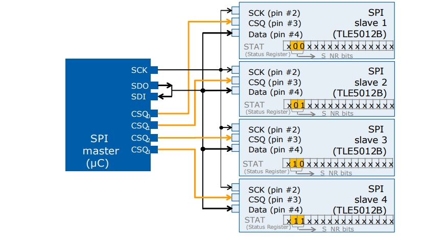

Ich bin mir nicht ganz sicher, wie ich genau den SPI für das SSC
Interface des TLE5012B
(https://www.infineon.com/dgdl/Infineon-Angle_Sensor_TLE5012B-UM-v01_02-en-UM-v01_02-EN.pdf?fileId=5546d46146d18cb40146ec2eeae4633b)
auslegen muss. Ich verwende einen STM32F410. Eine Half-Duplex
Konfiguration würde wohl Sinn machen, jedoch habe ich dann nur den MOSI
pin des STM32, jedoch ist in der Abbildung MISO und MOSI
zusammengeschaltet.
Jemand eine Idee, wie die Hardware bzw. der SPI richtig konfiguriert
werden muss für das SSC Interface? Full-Duplex und MOSI/MISO kurz? Oder
Half Duplex und MOSI direkt auf Data?

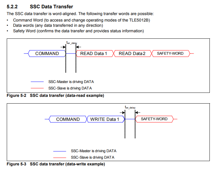

Evtl kann ich das so machen:
MOSI mit 10k Widerstand auf MISO legen und mit Data über 100Ohm
Widerstand verbinden. Dann das COMMAND Word transmitten. Ein paar nops
für den WriteReadDelay. Auf Receive umschalten und 3 Byte einlesen.
Kann das so klappen?
Im Datenblatt ist noch eine andere Möglichkeit angegeben, hier wird wohl
MOSI deaktiviert nach dem Transmitten. Wie kann ich das bei einem STM32
erreichen?
Gast #5595149
Wiso ein 10k Zwichen MOSI und MISO? Reicht da nicht der 100R zwichen
Data und Mosi-Miso ?
Bei der klassischen SPI-Schnittstelle schaltet man ja auch nix zwichen
Mosi und Miso. Der Miso (RX) sollte ja eh hochohmig sein.
Problem ist ja nu wenn Data aktiv schaltet und nicht hochohmig ist.
OP #5595277
Da nur eine Data Leitung existiert, kämpft sonst der MOSI gegen den DATA
des IC's, daher der 10k. Aber ich denke ich mache das mit dem Disablen
des MOSI, bin mir nur noch nicht sicher wie das genau geht.
#5595543
@Bert S. (kautschuck)
>Am einfachsten wäre es wohl den MOSI Pin bei einem Read als Input-GPIO
>zu definieren und dann nach dem Read wieder den SPI neu konfigurieren.
Kann man machen, der Widerstand tut es aber auch.
>Oder ist der MOSI automatisch in HI-Z, wenn nichts gesendet wird?
Nö.
