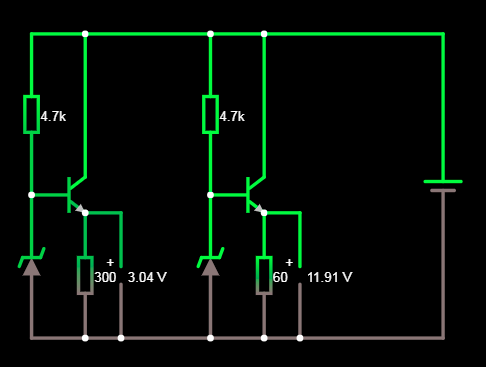

Hallo guten Morgen, ich möchte von einer Akkuspannung von 24 Volt einmal 12 Volt und einmal 3 Volt abgreifen können. Strombelastung bei 12V ist 200mA, bei 3V 10mA. Mit Hilfe von Zenerdioden müßte das möglich sein oder? Wer kann mir eine einfache Schaltung entwerfen? Gruß Phillippus
Hi, hier eine Möglichkeit. Linke Zener Diode ca. 3,6 V die rechte 12,7 oder vergleichbares. Noch darauf achten, dass die Transistoren ausreichend gekühlt werden (12V * 0,2A = 2,4W) Viele Grüße Peter
Ich würde das nicht mit Zenerdioden machen, sondern Festspannungregler verwenden. Dann hat man zusätzlich Kurzschluß- und Überhitzungsschutz.
Dietrich L. schrieb: > Ich würde das nicht mit Zenerdioden machen, sondern Festspannungregler > verwenden. Die üblichen Verdächtigen: http://www.mouser.com/ds/2/149/LM7805-189995.pdf Die Schaltpläne sind da auch zu bewundern. Die Verlustleistung am Regler beachten. Ab ~1W an TO220 kann schon unangenehm heiß werden. Verschmorrt dann nicht nur Haut, auch Gehäuse und andre Bauteile... Bei mehr wird er zu heiß und regelt runter (Thermal-Protection) -> Kühlkörper. Aber nich übersehen, auch die Kühlfahne ist mit einem Pin Verbunden!

Hans S. schrieb: > ich möchte von einer Akkuspannung von 24 Volt einmal 12 Volt und einmal > 3 Volt abgreifen können. Ja, man könnte einfach zwei lineare Spannungsregler nehmen. Aber, "Akkuspannung" könnte implizieren, dass es auf den Eigenstromverbrauch auch ankommt. Da wäre dann zumindest für die 12V ein Schaltregler wesentlich effizienter und liefere keine 2.4W Verlustleistung, die man auch noch loswerden muss.
Hallo Peter, danke für die Schaltung. Aber was für Transistoren sollte ich nehmen?
Hans S. schrieb: > ich möchte von einer Akkuspannung von 24 Volt einmal 12 Volt und einmal > 3 Volt abgreifen können. Wofür? > Mit Hilfe von Zenerdioden müßte das möglich sein oder? Wenn dir 2,5..3,5V ausreichend genau 3V sind, dann geht das... > Strombelastung bei 12V ist 200mA, Nimm ein fertiges Schaltreglermodul aus der Bucht für 1€... > bei 3V 10mA Müssen das tatsächlich 3V sein oder "tun" es auch die üblichen 3,3V? Hans S. schrieb: > Aber was für Transistoren sollte ich nehmen? Vergiss diese Schaltung. Kauf dir besser zwei LM317 und 4 Widerstände. Und einen Kühlkörper...

Hans S. schrieb: > Spannungen müssen nicht ganz 12 und 3 Volt sein. Nimm die LM317 und jeweils 1 Widerstand und 1 Poti. Dann kannst du das so einstellen, wie es passt...

Lothar M. schrieb: > Nimm die LM317 und jeweils 1 Widerstand und 1 Poti. Vergiss die Kondensatoren nicht ...

Hallo, euch allen, die sich für mich engagiert haben, meinen allerbesten Dank! Ich werde, wie meist vorgeschlagen wurde, einen LM 317 plus Widerständen und Kondensatoren verwenden. LG Phillippus
Die 2,4Watt-Verlustleistung am 12V Regler nicht übersehen! Kühlkörper mit in die Liste aufnehmen. 20-15K/W (~80°-65°C am Kühlkörper bei 30° Umgebung) braucht aber freie Luftströmung und Frischluft.
