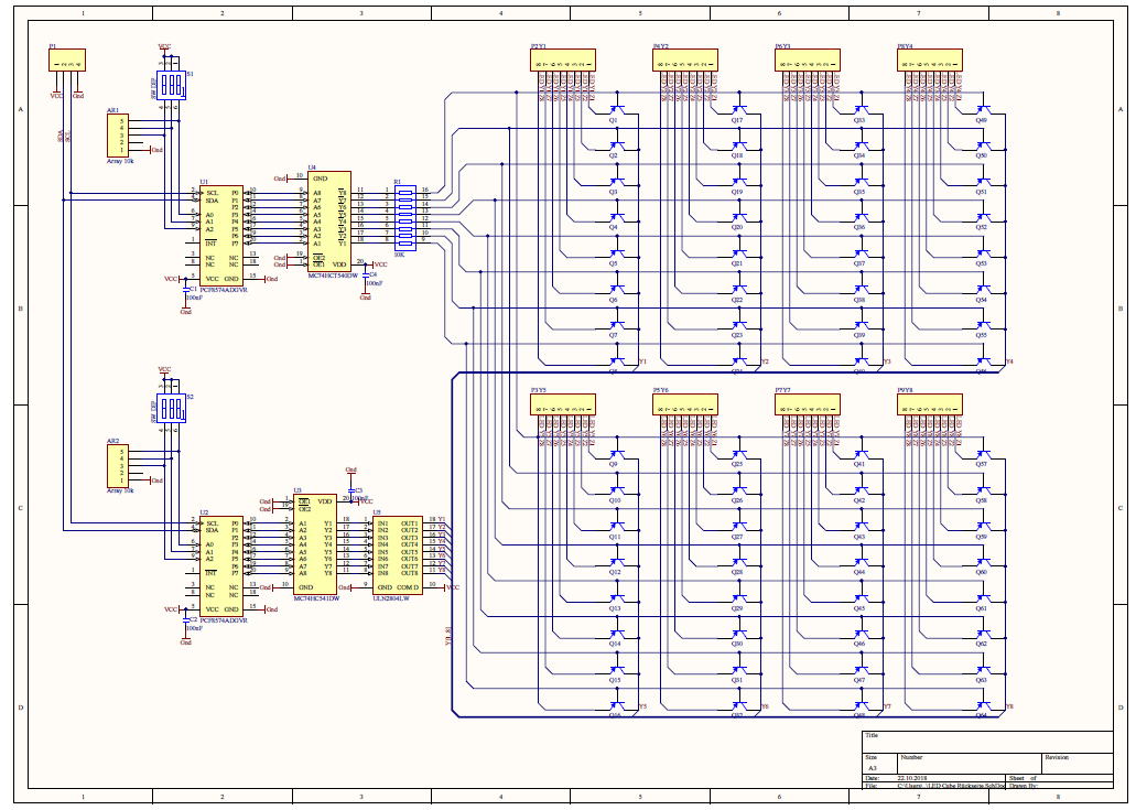

Ich baue mir momentan einen 8x8x8 LED Cube und habe mir nun ein paar
Gedanken zur Ansteuerung gemacht.
Es existiert immer ein 8x8 LED Feld und davon sind dann wieder 8
übereinander gestappelt. (siehe Bild1)
Ich würde diese gerne über I2C lösen, sodass ich nachher 3 Bausteine
(jeden für eine Achse "X,Y,Z") habe.
Das hieße ich bräuchte jeweils 8 Ausgänge pro Baustein um alle 512 (8^3)
Kombinationen abzudecken.

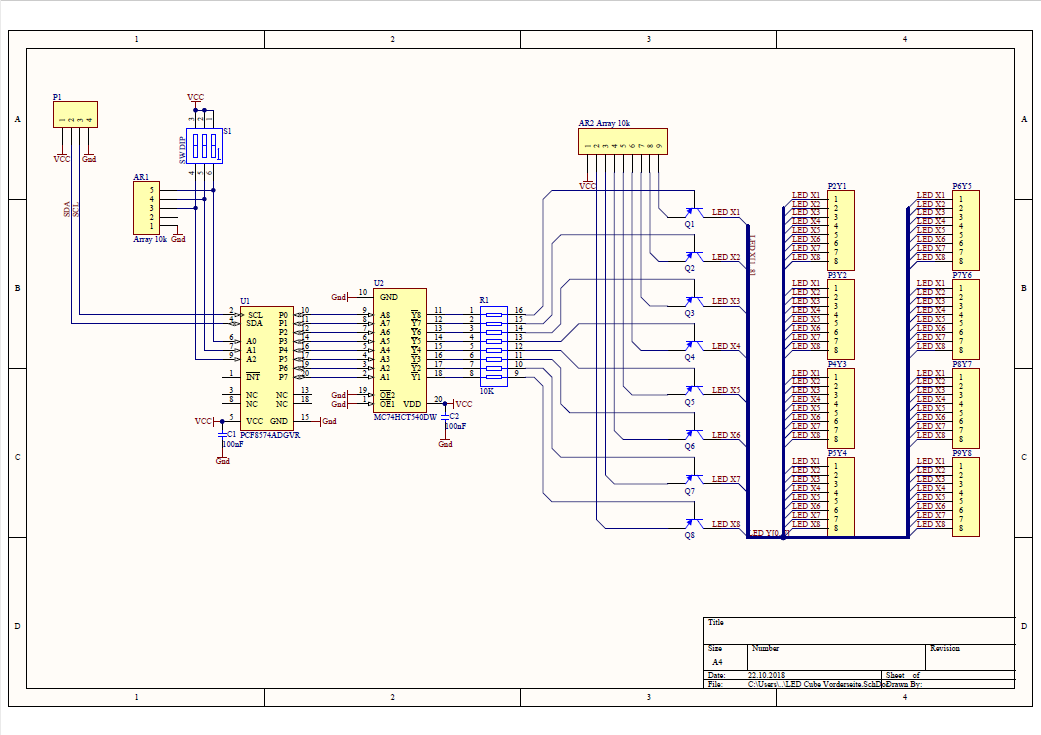

Ich habe mich dabei für den "PCF8574" entschieden. Da dieser allerdings
nur einen geringen Strom liefert, verwende ich dahinter noch Treiber
Bauteine(74HC540 und 74HC541) um die Transistoren anzusteuern.
Es würde mich sehr freuen wenn jemand über meinen Schaltplan einmal
drüber schauen könnte und mir sagt, ob das alles so ok ist, oder darin
irgendwelche Fehler stecken.
Ich bin natürlich immer offen für Verbesserungsvorschläge. =)
Mit freundlichen Grüßen
Johannes Emunds

Am etwas unleserlichen P3Y5 Pin 8 ist offenbar eine Verbindung zu viel.
Das ist aber nicht so schlimm, denn im Design "klemmt" es grundsätzlich:
Die dann einen Strom über einen 10k Widerstand in eine einzige LED-Zeile
leiten? Da musst du das Licht aber ausmachen und eine sehr dunkle Nacht
abwarten, um was zu sehen.
 Dass du über 2 Dimensionen hinweg multipexen willst, macht die Sache
noch um fast eine Zehnerpotenz schlechter...
Sieh dir mal an, wie Andere das gemacht haben, deren Ding nachweislich
funktioniert. Analysiere diese Schaltung und dann mach dein Ding. Aber
erst mal nur mit 3x3x3 oder 4x4x4. Das reicht für den Anfang aus, um den
Überblick zu verlieren...
Die falsche Verbindung wurde natürlich sofort entfernt.
> Die dann einen Strom über einen 10k Widerstand in eine einzige LED-Zeile leiten?
Ich habe leider beim kopieren des Bauteils vergessen, den
Widerstandswert zu ändern. Ich bin mir hier noch nicht ganz sicher, wie
ich diesen dimensioniere, da ich mich noch für keinen bestimmten
Transistor entschieden habe.
> Dass du über 2 Dimensionen hinweg multipexen willst, macht die Sache noch um
Was genau ist das Problem daran? Ich habe natürlich eine sehr hohe
Anzahl an Transistoren, welche ich mir ansonsten natürlich sparen
könnte. Allerdings würde ich gerne die Streben zwischen den einzelnen
Ebenen vermeiden.
funktioniert.
Habe ich. Die meisten multiplexen auf 2 Ebenen und nehmen Transistoren
für die Anode und ein Darlington Transistor Array für die Kathode. Wie
oben erwähnt finde ich das Endprodukt allerdings optisch mit den Streben
nicht so schön.
Die meisten Treffer, die ich mit
https://www.google.com/search?q=led+cube+8x8x8+schematic finde,
multiplexen nur in einer Dimension, nämlich ebenenweise. Da werden die
64 LEDs pro Ebene mit 64 einzelnen Pins angesteuert, und dann noch mit 8
Leitungen die 8 Ebenen adressiert.
Dass eine "aktive" LED immer nur (bestenfalls) 1/64 der Gesamtzeit
leuchtet. Und du kannst eben nicht einfach den LED Strom um diesen Wert
vervielfachen, um wieder die "Grundhelligkeit" zu erreichen.
> Ich bin mir hier noch nicht ganz sicher, wie ich diesen dimensioniere,
> da ich mich noch für keinen bestimmten Transistor entschieden habe.
Der Vorwiderstand für die aktive LED hat im Wesentlichen nichts mit dem
Transistor, sondern mit der gewünschten Helligkeit zu tun. Und die 8
Vorwiderstände werden sicher nicht in 1 einziges Widerstandsarray
passen. Das Ding raucht dir garantiert ab, wenn mal alle LEDs aktiv sein
sollen.
Kann ich nicht, unlesbar.
Ich sehe keine LED Vorwiderstände.
Finde erst mal raus, welche Dauerströme und Spitzenströme deine LEDs
aushalten, und überlege mit welcher Helligfkeit sie leuchten sollen,
damit man eine sinnvolle Beschaltung überlegen kann.
Normalerweise würde man so was (8 x 64 Multiplex) wohl mit 4 CAT4016, 4
Widerständen und 4 Dual MOSFETs wie IRF7329 aufbauen und nicht mit über
100 Bauteilen.
Die sind im AR2 mit 8x10k.
Wie gesagt ein wenig arg hochohmig für zweidimensionales Multiplexing.
