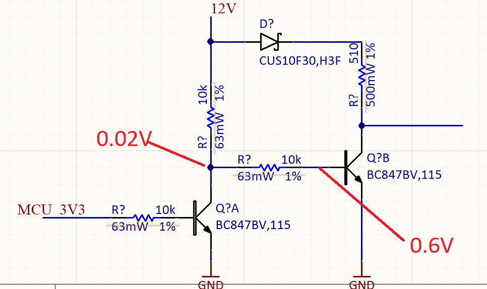

Ich hätte eine Frage bezüglich NPN Transistoren. Im Anhang ist eine
Schaltung mit zwei markierten Positionen.
Warum liegen direkt an der Basis 0,6V an und vor dem Basisvorwiderstand
ist fast GND Potential? Laut meinem Verständnis sollte kein
Strom/Spannung von der Basis ausgehen - wenn man jetzt von einem
Ersatzschaltbild ausgeht, wäre zwischen Basis und Collector sowie Basis
und Emitter ja eine Diode.
Kann mir bitte jemand dieses Verhalten vom Transistor kurz erklären?
Ja, mehrfach gemessen, auch an mehreren Transistoren weil diese
Schaltung mehrmals vorkommt.
Aufgebaut ist alles - DRC vom Altium Designer sagt keine Probleme und
auf dem PCB ist alles korrekt bestückt.

Das ist nur dadurch zu erklären, dass das Messobjekt
- nicht so verschaltet ist, wie gezeichnet
- kalte Lötstellen drin sind (C von Q?A nicht angeschlossen)
Die 20mV am Kollektor von QA wären schon sehr niedrig, erwartet hätte
ich so 50-150mV.

Da Du Deine Schaltung (in der Du diese Werte gemessen) anders aufgebaut
hast als Du es hier zeigst. Oder die Meßpunkte vertauscht hast (0,6V an
Basis Q?A gemessen, aber an Q?B eingezeichnet),
ist es schlicht eine fehlerhafte Messung.
Der identische Aufbau bei mir zeigt die erwarteten Ergebnisse:
0.025 V an C von Q?A und an Basis von Q?B
Das sollte bei dem Package kompliziert werden Collector und Emitter zu
vertauschen. Bei dem SOT666 kann man das Dual-Package jeweils um 180°
drehen - man verwendet dann intern eben nur den anderen Transistor.

> Ich kann mir eine kalte Lötstelle vorstellen aber könntest du erklären,
> wie dieses Verhalten durch eine kalte Lötstelle entsteht?
Kalte Lötstelle heißt nicht unbedingt 100% Unterbrechung. Könnte ja noch
eine hochohmige Restverbindung da sein - und du misst direkt am C-Pin.
War ja nur ein Erklärungsversuch. Ich weiß nichts über die Art des
Aufbaus, Steckbrett z.B. oder was auch immer. "Altium" bekam ich erst
nach meiner Antwort zu Gesicht.
Man kann aber das Datenblatt mit dem Altium-Footprint nochmals
vergleichen ...
Wäre nicht zum ersten Mal schief gegangen.
