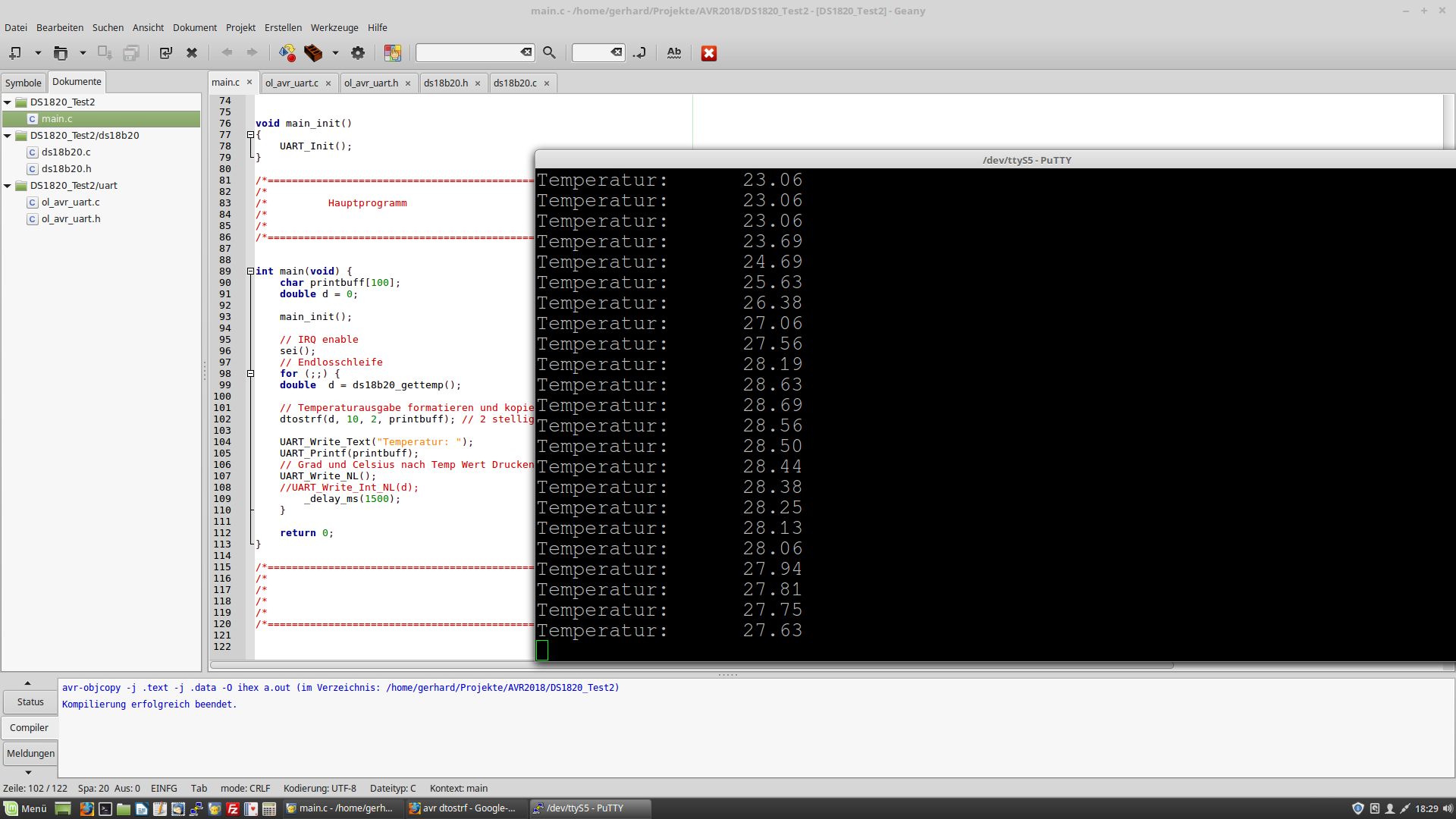

von Gerhard H. (oderlachs)
Hallo Freunde !
Vielen Dank für Eure vielen Hinweise. Ich habe nun ein neues Projekt mit
Geany unter Linux erstellt.
Ich war überrascht das ich es dort hinbekommen habe, gut bei der
Temperaturausgabe(seriell) muss ein wenig besseres Format raus kommen,
es werden hinterm Komma auch nur Nullen angezeigt, aber es geht schion
erst mal vom Prinzip.
Die Anregung und die 18b20- Dateiten habe ich mir wieder im Web bei
Davide Gironi geholt.
Nun kann ich meine Bedürfnisse so nach und nach in die Code "einbasteln"
Mit besten Grüssen und Dank
Gerhard
Im Anhang ist das Geany-Projekt zu finden
Nachtrag :
Jetzt auch mit Nachkommastellen von int auf double geändert:
double d = ds18b20_gettemp();

Und wo liegt jetzt der Fehler? Wahrscheinlich in falschen Einstellungen
im AVR-Studio?

von Falk B. (falk)
@Gerhard H. (oderlachs)
>Welche Einstellungen sollen falsch sein.
Z.B F_CPU
> Ich programmiere damit schon
>ewig  und weiss mich da Bescheid(??).
Wenn deine Progammierkenntnisse so gut wie deine Deutschkenntnisse sind,
dann wird das eher eng . . .
> Aber ich bin kein Herrgott, mann
>lernt ja nie aus.
Manche lernen's nie.
Man KÖNNTE auch mal Fehlermeldungen lesen und ernst nehmen.
c:/programme/winavr-20100110/lib/gcc/../../avr/include/util/delay.h:85:3
:  warning: #warning "F_CPU not defined for <util/delay.h>"
Schon dumm, denn so stimmen deine Verzögerungszeiten in ds1820.c keine
Sekunde (sic!)
Wenn man aber im Menu Project/Configuration Options unter Frequency die
echte Taktfrequenz des AVRs einträgt, könnte das was werden.
#define  F_CPU  3686400UL
macht man aus DS18x20Demo.c raus.
Du scheinst ja Herr Universum zu sein ??? Wer schreibt heute noch
hochdeutsch ?
Behalte Deine Weisheiten für Dich, ich werd hier nicht mehr fragen...
Zum Anderen, lese den Quelltext richtig, besonders bei der F_CPU
Definition.
In der main steht zu Begin:
#ifndef F_CPU
#define F_CPU  3686400UL  //STK500
// #define F_CPU  8000000UL  // ATM128 Board
// #define F_CPU  16000000UL // beliebig, auch Arduino
#endif  //F_CPU
Warum soll die dann später includierte "delay.h" meckern...bei mir tut
sie es nicht....und das Programm läuft auch ohne Deine so spez. zitierte
Angabe:
Das zum Abschluss, also wer Lesen kann ist voll im Vorteil.
Und Tschüss..
