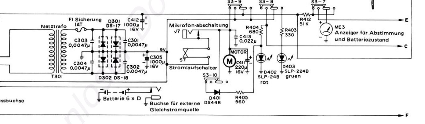

Ja, das Gerät ist noch so alt, daß es ein vernünftiges Service-Manual dazu gibt https://elektrotanya.com/sanyo_m4500ke.pdf/download.html Es läuft mit 9V aus 6 x 1.5V Batterien oder 220V+/-10% Netzbetrieb, muss also mit 6V bis 10V klarkommen. Was hat die Batterie mit Bluetooth zu tun ? Du musst einen Spannungsregler einbauen, der aus 6-10V die zumeist 5V oder 3.3V für das Bluetooth-Modul macht, da geht ein LP2950-5.0. Aber die 6 Monozellen kannst du drinlassen, ein Umbau ist nicht nötig. Wenn du willst kannst du sie gegen 6 NiMH Akkuzellen ersetzen, denn mit deren 1.2V Nennspannung muss das Gerät funktionieren. Und wenn du an die Buchse für externe Gleichstromquelle was mit 6V bis 10V anschliesst, sollte es auch ohne eingelegte Baterien arbeiten. Aus 2 LiIon Zellen 9V zu machen erfordert einen Step Up Schaltregler wie https://www.ebay.de/itm/LM2587-DC-DC-Boost-Converter-3-30V-4-35V-Step-up-Power-Supply-5A-Input-AIP/142660445782 , aus 12V bis 13.8V eines Bleiakkus 9V zu machen erfordert einen Spannungsregler, es geht im Linearbetrieb ein 78S09 auf kleinem Kühlblech. Der Bleiakku wäre also einfacher. Beide Regler muss man bei Nicht-Benutzung ausschalten.

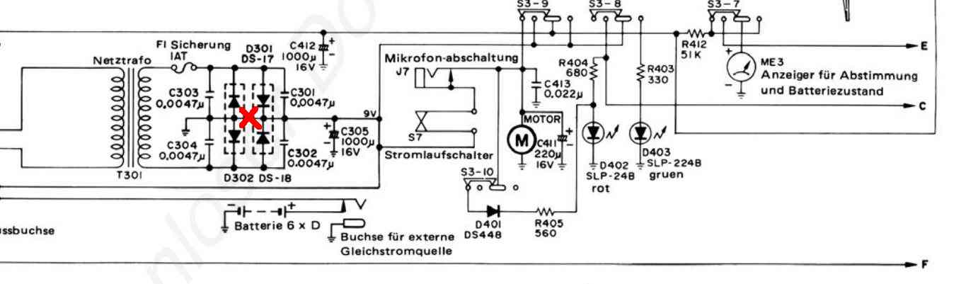

Teo D. schrieb: > Hat nich mal ne Mittelanzapfung o.ä. Wegen 115/230V? Wobei die Verfälschung des Schaltbilds recht wenig kreativ ist.
Der Schaltplan ist ja klasse, da ist ja ein Kurzschluss am Gleichrichter eingezeichnet.
A. K. schrieb: > Wobei die Verfälschung des Schaltbilds recht wenig kreativ ist. Kommt so von der Verlinkten Seite: https://elektrotanya.com/sanyo_m4500ke.pdf/download.html Sorry das ich zu faul, war das wieder aneinander zu fügen.... A. K. schrieb: > Wegen 115/230V? Ne, an der Batterie. Fred F. schrieb: > Der Schaltplan ist ja klasse, da ist ja ein Kurzschluss am Gleichrichter > eingezeichnet. Da is der Zeichner bsufa ausgrutscht. :D

Teo D. schrieb: > A. K. schrieb: >> Wobei die Verfälschung des Schaltbilds recht wenig kreativ ist. > > Sorry das ich zu faul, war das wieder aneinander zu fügen.... Ich dachte dabei eher an den Kurzen im Gleichriechter. Schaltbilder sind mitunter absichtlich falsch, aber selten so brachial.
A. K. schrieb: > Ich dachte dabei eher an den Kurzen im Gleichriechter. Schaltbilder sind > mitunter absichtlich falsch, aber selten so brachial. Ah so. Ja, das war sicher keine Absicht. Soll schließlich Fachkräfte und die, die sich für solche halten, verwirren. :) Obwohl Reengineering und veröffentlichen??? Ich denk da grad an Landkarten...

Damosha L. schrieb: > Muss ich auf was > achten ausser dioden in vom netzteil zu den akkus? Dioden sind doch schon drin - im Brückengleichrichter!
