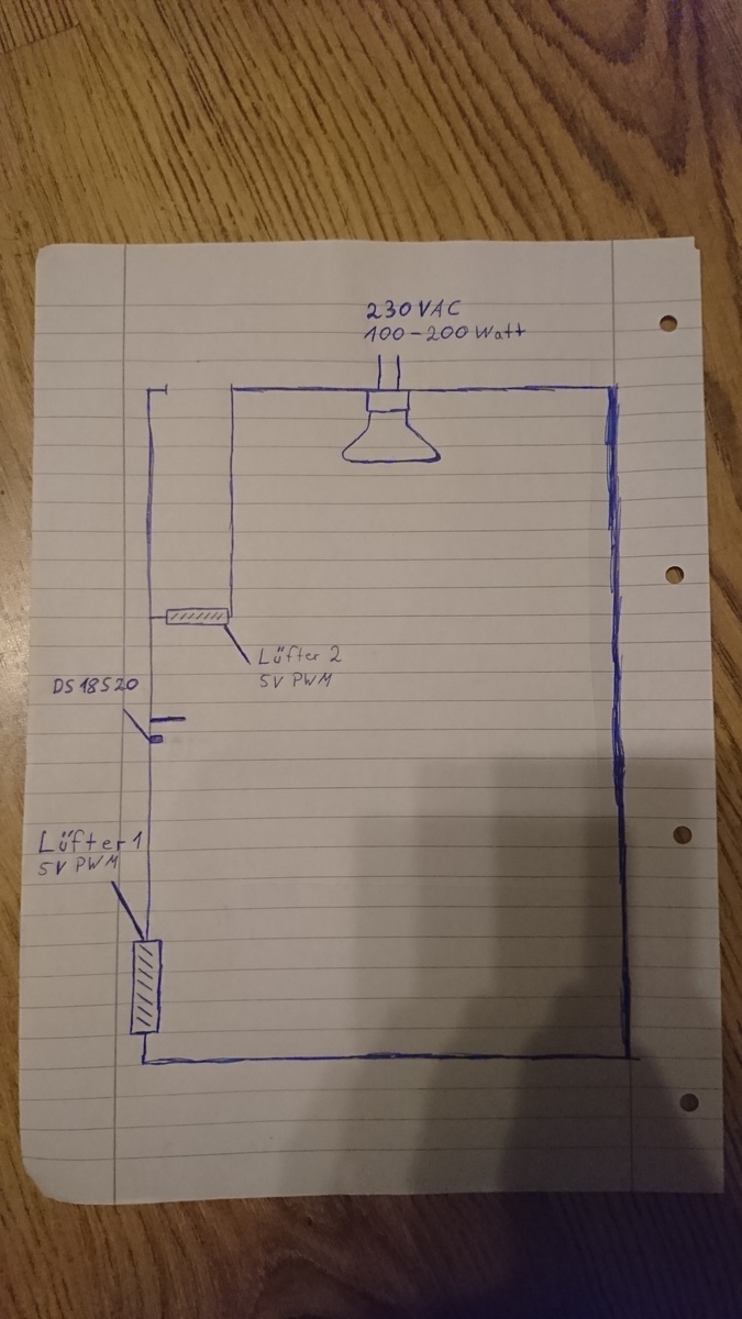

Hallo.
Zurzeit hab ich nur Handy, Papier und Stift, muss aber ne kleine
Schaltung herstellen.
Anhand der Zeichnungen sollte sich das selbst erklären.
Ich suche nun passende Bauteile und erhoffe mir hier ein paar Infos. Da
mir Target/Eagle gerade nicht zur Verfügung steht wäre es super wenn der
ein oder andere das passende Bauteile wüsste.
Genau genommen geht es mir um den Trafo, Brückengleichrichter, und das
Relai.
Alles soll auf eine Platine.
Das Trafo muss die Lüfter, die Schaltung, Relai und  den
Temperatursensor versorgen. Grob überschlagen sind das etwa 1200mA.
Zudem muss den Montage auf einer Leiterplatte möglich sein.
Der Bruckengleichrichter sollte den Trafo versorgen können.
Das Relai sollte mit 5V spulenspannung und 230VAC Schaltspannung zurecht
kommen, auch mit der last (max 200watt). Demnach schon galvanisch
getrennt.
Finder Relai?
Dann der DS. Weiss jemand wo der optimal Platz zur Temperatur Messung
wäre.
Vielen Dank.
von Michael B. (laberkopp)
> Relai.
Relais brauchen keine stabilisierte geregelte Spannung, dafür versauen
sie eine solche Spannung bis der uC abstürzt.
Besser also 9V~ Trafo, Brückengleichrichter und Siebelko, macht
ungeregelte 12V und daran 12V Relais und 12V Lüfter, dann ein 5V Regler
wie uA78L05 und dann erst der uC mit DS1820. Einen Quartz braucht man
bei der Anwendung nicht unbedingt, der DS1820 sollte sich auch mit
internem RC Oszillator auslesen lassen.
                        +------------ 12V unstab für Relais und Lüfter
   Trafo     1N4004     |       +-----+
 o--+ +-----+--|>|--+---+----+--|78L05|--+-- 5V für AVR und DS1820
    | | 9V~ |       |   |    |  +-----+  |
    S:S  +--(--|>|--+   |    |     |     |
    S:S  |  |        4700uF 330nF  |   100nF
    S:S  |  +--|<|--+   |    |     |     |
 o--+ +--+-----|<|--+---+----+-----+-----+-- GND
Glaubst du wirklich, deine Lüfter plus Relais brauchen 1.2 A ? Kommt mir
heftig vor, selbst bei 5V. Ein ansonsten geeignetes Netzteil das nur 5V
liefert wäre:
https://www.ebay.de/itm/HLK-PM01-HLK-PM03-HLK-PM12-220V-to-5V-3-3V-12V-Step-Down-Power-Supply-Module/272509620755
TD241C gebt es nicht, du meinst wohl BD241C. Etwas überzogen, mit 4k7
Basiswiderstand, also 1mA Basisstrom schalten die nur 100mA dafür
braucht man keine 3A Transistoren und kein 1.2A Netzteil. Besser ein
kleiner MOSFET wie IRLML2502.
An die Lüfter sollten auch Freilaufdioden wie du sie am Relais hast.
Die 230V sollte man nicht mit dem billigsten Relais schalten
https://www.ebay.de/itm/1-Kanal-Relais-5V-230V-Raspberry-Pi-Modul-Channel-Relay-Arduino/252713915632
weil das nicht gut isoliert
sondern mit einem seriösen Relais (du erwähnst Finder)
https://www.ebay.de/itm/Finder-40-61-9-012-0000-Relais-12V-DC-1xUM-16A-250V-AC-Relay-Steck-Print/123442864690
und wenn die Last einen Kurzschluss verursachen kann, sollte eine 5x20mm
Feinsicherung an das Relais, denn die 16A Haussicherung löst erst aus
wenn das Relais schon kaputt ist.
von Tobi (Gast)
Wie gesagt, war grob überschlagen.
Ja also da um ging es ja. Stimmt ja den Trafo muss ich ja auch
nocheinmal Gleichrichter....
Da stimmt die Schaltung unten nicht ganz...
Also da das auch zeitgesteuert laufen soll, time usw. Und wir ja wissen
wie die internen so laufen (sek genau)... und nunja, 10cent der Quarz...
7 Cent ein 22pf. Also wegen rund 30 Cent wollen wa nicht streiten :)
Freilaufdioden an den Lüftern!?
Also der DS misst die Temperatur und schaltet demnach die Lampe ein oder
ein.
Der Lüfter oben links soll nur ganz leicht drehen und die Luft
absaugen... Aber nur ganz langsam, der untere sorgt für "Wind" also
dieser emuliert Wind. Deswegen pwm. Mal mehr mal weniger mal windstill
mal Sturm... Also nen random pwm mit timer...
Am Ende soll es eine Platine sein. Ruhig 10x16cm in einem Standard pcb
Kunststoffgehäuse (pollin/Reichelt) allerdings so das eine
kaltgeratebuchse für 230VAC (diese vom PC Netzteil) und auf der anderen
Seite dann eben die schraubklemmen für die Lampe, Lüfter, DS.
Ein Kurzschluss kann natürlich passieren. Also dann noch eine FUSE nach
dem Relai in die 230VAC Leitung, korrekt!?
Wie trenne ich das am besten galvanisch auf der PCB?
Ja finder sind jetzt so die bekanntesten die ich kenne. Zumal die auch
welche passenden mit integrierter Diode haben.
Ja BD meinte ich, sorry. Hab mich auch vertan, wollte da 1k einsetzen.
Ein Lüfter zieht 350mA bei voller last macht 700mA für beide.. Ok also
1000mA wären auch ausreichend. Lieber etwas Luft nach oben....
Tobi schrieb:
> Genau genommen geht es mir um den ... Brückengleichrichter
Das ist eine Diodenzirkulationsschaltung, aber keine
Gleichrichterbrücke. Wenn du dort Strom reinlässt, dann funkt es heftig.
Du solltest dir nochmal genauer anschauen, wie die Dioden verschaltet
gehören...
8mm Abstand lassen.
Tobi schrieb:
> Zumal die auch welche passenden mit integrierter Diode haben.
Überflüssig, man kann die Freilaufiode auf der Platine dazubauen.
Bei 5V. Und wenn du 12V Lüfter und Relais mit 12V Spule statt 5V Spule)
nimmst ... ?
