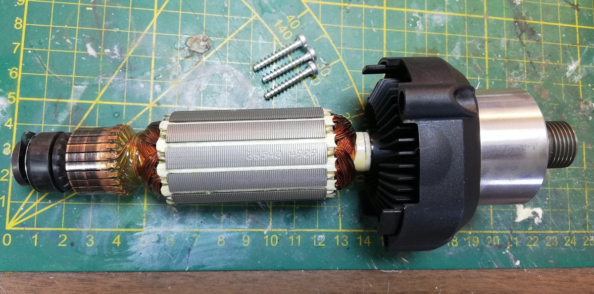

Fehlerbild: Mitten im Fräsvorgang schnellt die Drehzahl sporadisch
extrem hoch und ist allgemein nicht mehr konstant. Sie schwankt extrem
und manchmal, wenn sie zu lange zu hoch ist scheint eine Art
Notabschaltung auszulösen. Spindel steht->Fräser bricht ab. Nach dem
Ausschalten und nach einiger Zeit geht es wieder ein paar Minuten bis
das Problem erneut auftaucht. Beim Blick ins Gehäuse sieht die
Elektronik einwandfrei aus und es riecht auch nichts nach "Strom".
Lösung: Es hatte sich der Magnet an der Welle gelöst, über den
Elektronik die Drehzahl ermittelt. Der Magnet steckte zwar auf der Welle
(hat ein Loch) aber er hatte starken Schlupf. Die Elektronik dachte
daher, der Motor dreht sich zu langsam und hat "nachgeregelt".
Details: Ich musste das ganze Teil zerlegen, was aber relativ einfach
geht. Man muss Kress lassen, dass der ganze Aufbau recht hochwertig
wirkt und ich überrascht war absolut keinen Staub im Gerät zu finden,
obwohl das schon so manches Gefräst hat (in Holz, Kunststoff & Alu). Nur
der Magnet scheint echt eine Schwachstelle zu sein. Der wirkte nur
aufgesteckt oder schlecht geklebt. Ich habe ihn dann mit simplen
Sekundenkleber fest gemacht und das hält bis jetzt super (hab schon
wieder eine gute Stunde gefräst). Noch besser wäre aber vermutlich
2-Komponenten-Kleber. Leider habe ich keine Bilder der Aktion. Um an den
Magnet zu kommen muss man die ganze Welle rausmachen. Dafür vor allem
auch die Kohlebürsten vorsichtig lösen (Anpressfedern entspannen). Die
Welle selbst bildet mit den Lagern und dem Flansch eine Einheit so dass
man da nichts auseinanderbauen oder neu justieren muss. Die Ganze
Reparatur ist in 15-30 Minuten zu machen.

Diesen Fehler Kenne ich auch aus der Montage von Elektrowerkzeug.
Der Magnetring muss auf dem Anker fest verklebt werden zB.UHUplus
Endfest 200,oder ein guter Sekundenkleber,vorher die Klebestelle
endfetten und eventuell erwärmen.Bei mir gab es fehlerhafte Magnetringe
ohne Magnetfeld.Der Motor hatte sofort die max. Drehzahl.
                                       Gruß Hans
