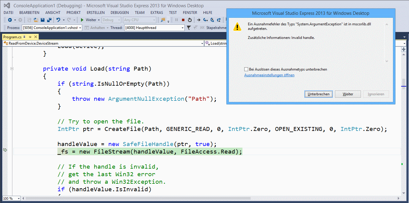

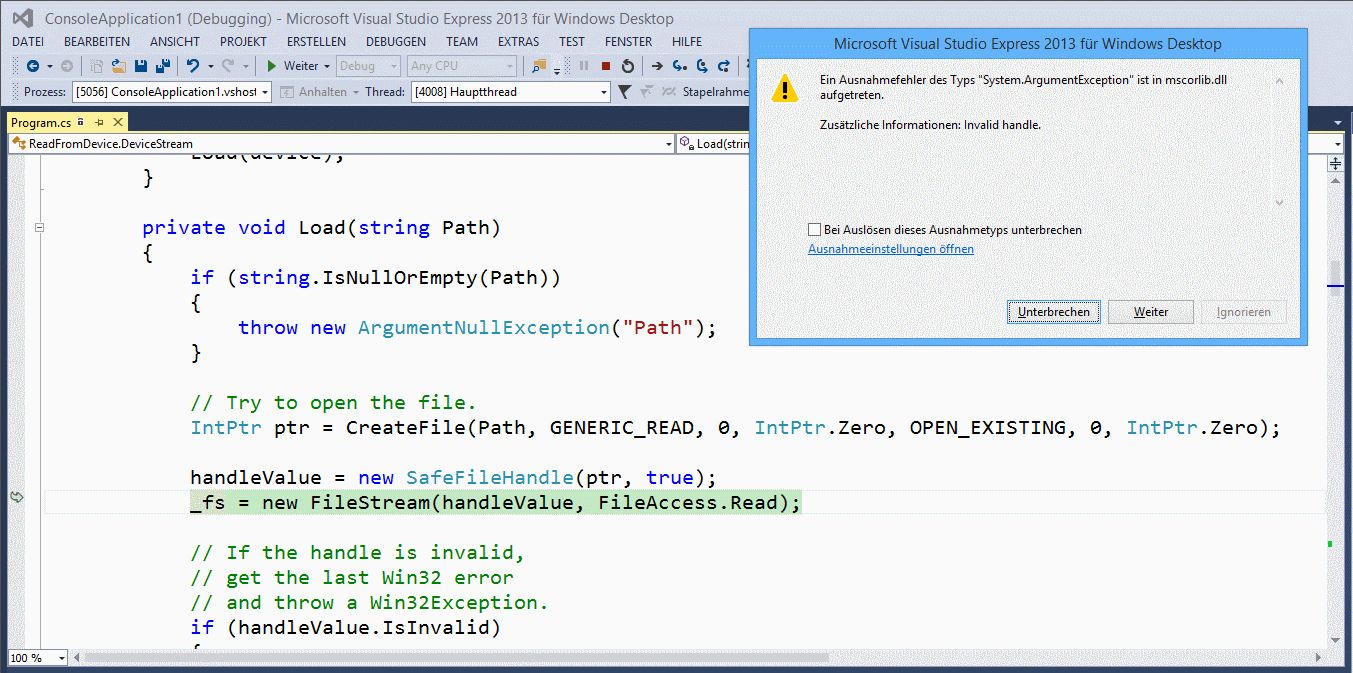

Gast #5599926
Das Programm wird ohne Fehler übersetzt. Allerdings gibt es ein Problem
mit dem Handle (siehe Bild).
Das Laufwerk und die Sektorlänge habe ich mir mit WMIC heraussuchen
lassen (\\.\PHYSICALDRIVE6 bzw. 512 Bytes).
Wie kann das Problem behoben werden?
Gast #5599969
Jim M. schrieb:
> Teste vorher mal das Handle auf INVALID_HANDLE_VALUE.
Nach der Ausführung dieser Zeile hat ptr den Wert -1.
  IntPtr ptr = CreateFile(Path, GENERIC_READ, 0, IntPtr.Zero, OPEN_EXISTING, 0, IntPtr.Zero);
Vor der Ausführung der Zeile hat handleValue den Wert "null" danach den
Wert
{Microsoft.Win32.SafeHandles.SafeFileHandle}
handleValue = new SafeFileHandle(ptr, true);
#5600256
Rufus Τ. F. schrieb:
> Und was sagt die Dokumentation von CreateFile dazu?
-1 = INVALID_HANDLE_VALUE, winbase.h, genaueres gibt's wie üblich mit
GetLastError bzw. in .NET mit Marshal.GetLastWin32Error
https://docs.microsoft.com/en-us/dotnet/api/system.runtime.interopservices.marshal.getlastwin32error?view=netframework-4.7.2
Die Textmeldungen zum Fehlercode kann man sich wie hier
https://blogs.msdn.microsoft.com/shawnfa/2004/09/10/formatmessage-shortcut-for-win32-error-codes/
besorgen. Relativ wahrscheinlich: Programm läuft nicht mit ausreichenden
Berechtigungen.
