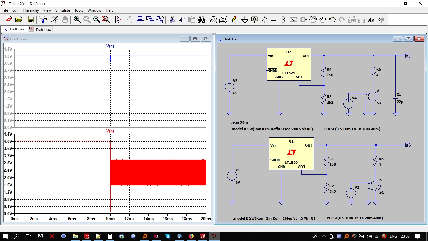

Daniel E. schrieb:
> Kann mir jemand sagen wo hier mein Denkfehler liegt?
Hinweisende Antworten wurden schon gegeben - ich beschraenke mich auf
die Simulation.

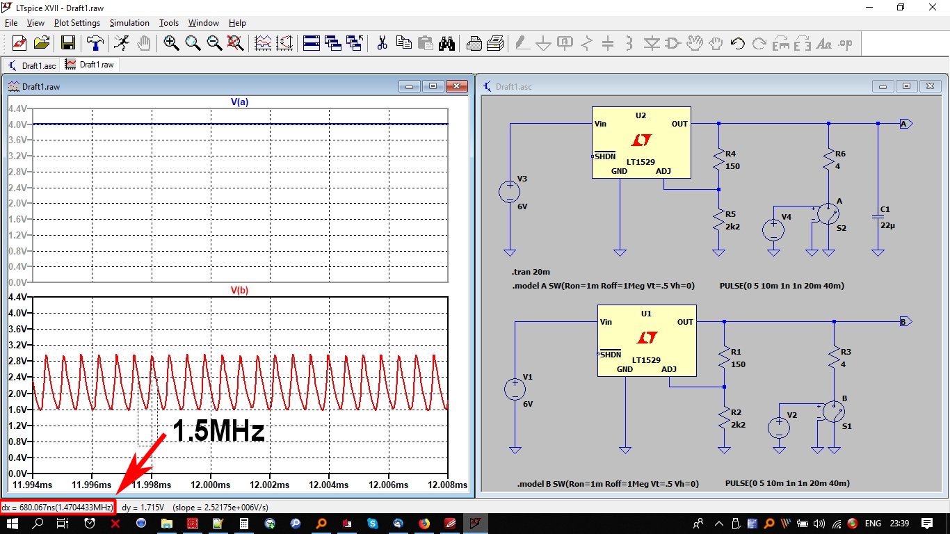

Die Schaltung oszilliert unter Last.In der Simulation wird nach 10ms ein
4 Ohm-Widerstand (=> I=1A) hinzugeschaltet.Ab dem Moment schwingt die
Schaltung bei 1.5MHz - siehe Anhang

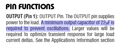

Steht ja auch nicht grundlos im Datenblatt, dass an den Ausgang 22-100
uF dran gehören. Danke für deine Mühe das auch noch mal durch eine
Simulation zu zeigen. ;)
