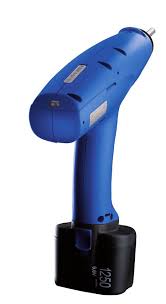

ich habe ein Projekt, bei dem ich einen IR-Epfänger austauschen muss,
bzw. ein Gerät mit erweiterter Funktion nachbauen möchte.
Auf dem Bild ist der IR-Empfänger zu sehen, mit dem alles geht.
Ich habe auf einem Arduino ein Sketch am laufen mit einem TSOP4836 (36
kHz)
Das funktioniert auch mit einer normalen Fernbedienung.
Wenn ich allerdings versuche die Daten aus dem besagte Gerät auszulesen
bekomme ich nichts.
Wie kann schaffe ich herauszufinden, welchen Typ IR-Empfänger ich
brauche? Oder ist das egal?
Der Empfänger auf dem Bild müsste einer von denen hier sein:
http://www.vishay.com/ir-receiver-modules/panhead/

Das ist der Empfänger von einer Halbautomatischen Formatverstellung.
Wir wollen die Funktion erweitern.
Sieht aus wie ein normaler Akkuschrauber, allerdings sitzt vorne drinne
dieser Ring und der Kommuniziert mit dem Sender
Die Dinger haben sowohl eine automatische Verstärkungsregelung als auch
ein Bandfilter eingebaut. Deshalb gibt es davon so viele Untertypen für
Sendefrequenzen von 30 kHz bis 56 kHz.
Meistens - aber nicht immer - funktionieren die Typen für 56 kHz auch
ganz passabel für niedrigere Frequenzen. Du solltest dir also mal den
originalen IR-Sender vornehmen und dort an der Sende-IR-Diode das
Sendesignal oszillografieren. Dann weißt du, auf welcher Frequenz der
Originalsender arbeitet und du kannst dir den dazu passenden
IR-Empfänger besorgen.
Gewöhnliche IR-Fernbedienungen laufen zumeist auf 32 kHz, aber die
"Merlin"-Typen (Pollin, Herkunft soweit mir erinnerlich aus Österreich)
brauchen unbedingt nen 56 kHz Empfänger, sonst wird nix. So ähnlich ist
da bei dir vermutlich auch.
W.S.

Also wäre es das einfachste erstmal einen IR-Empfänger mit höherer
Trägerfrequenz z.B. zu besorgen und einfach mal auszuprobieren?
Wenn das nicht hilft also mit nem Oszi...
Oder welche Faktoren könnten noch dazu führen, dass ich nichts einlesen
kann?
