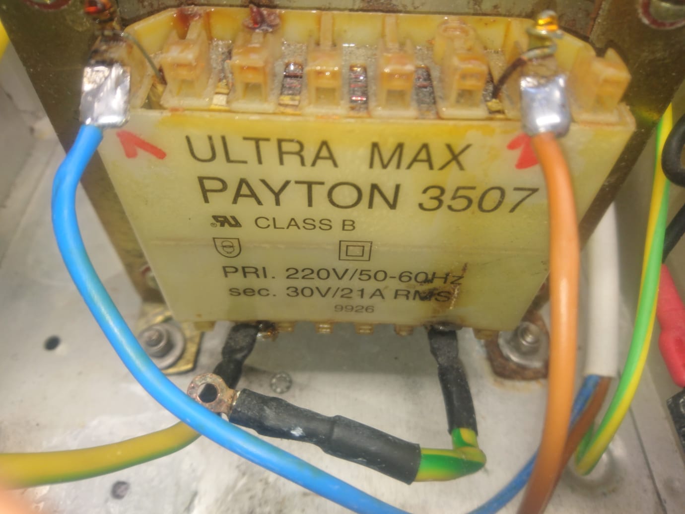

Hallo! Suche einen Ersatztrafo zu dem der auf den Bildern im Anhang zu sehen ist. Bei Conrad und Reichelt hab ich nichts passendes gefunden. Kann mir jemand helfen? VG

Hallo! Suche einen Ersatztrafo zu dem der auf den Bildern im Anhang zu sehen ist. Bei Conrad und Reichelt hab ich nichts passendes gefunden. Kann mir jemand helfen? VG Wo kommt der her? Thermosicherung defekt? So schlecht sieht der noch gar nicht aus.
#5596644
Die Primärspule ist wohl durch gebrannt(hab ich mal mit einem Multimeter durch gemessen). Eine Sicherung ist da nicht mehr zwischen. Ist aus einem Trafo für einen Poolsauger.
#5596653
Andere Bauform möglich? http://www.trafo24.com/Ringkern-Transformator-230V-/-2x-30V-/-600VA Über den Link "Datenblatt" gibt es auch eine 800VA Ausführung. Gruss
#5596698
Bandbreite sparen, deshalb die Bitte, zusätzlich zu Fotos den Text zu schicken: ULTRA MAX PAYTON 3507 UR Class B Pri: 220V 50-60 Hz Sec: 30V 21A RMS 9926 2x 15V ist eine klassische Trafo-Spannung, Wicklungen in Serie schalten. Zwei Quadrate ineinander bedeuten: Schutzklasse 2 (doppelte Isolierung) Sicherheitstrafo Wer mutig und erfahren ist, öffnet den Trafo vorsichtig und tauscht die mit eingewickelte Thermosicherung aus.
#5596711
zyxw schrieb: > Wer mutig und erfahren ist, öffnet den Trafo vorsichtig und tauscht die > mit eingewickelte Thermosicherung aus. Und die sitzt links, wo die blaue Ader angelötet ist.
#5596740
Dem Bild nach liefert der Transformaotr eher 60 VA, als 620. Deswegen meine Frage oben. Sieht sehr verdächtig nach so einem Ding aus. Äh, ja. 30V*21A = 60VA. Alles klar.
#5596745
Wenn schon Ringkerntrafo, dann zumindest mit einer geerdeten Schirmwicklung, damit wenigstens ein bisschen Sicherheit vorhanden ist. Schutzklasse 2 ist das nicht. https://www.ebay.de/itm/Ringkerntrafo-vergossen-Schirmwicklung-magnet-Schirm-Trafo-600VA-2x-30V-852168/182622090313 für 102 Euro. Ein 800VA-Trafo hat einen höheren Wirkungsgrad und eine größere Oberfläche (Kühlung). Zusätzlich die Ursache für das Auslösen der Thermosicherung suchen. Schlechte Lüftung? Überlast? Überspannung (220 / 230V). Wenn nach dem Trafo ein Gleichrichter sitzt, kann man auch über ein Schaltnetzteil nachdenken. Und über Medizin-Qualität. Schutztrennung... 9926 dürfte das Herstelldatum sein: 26.Kalenderwoche 1999 (19 Jahre alt) > 19 Jahre alt

21A durch solche Drähtchen wie in Bild 1 (ganz oben)? Schon möglich, dass dann die Thermosicherung kommt ... Elektrofan schrieb: > 21A durch solche Drähtchen wie in Bild 1 (ganz oben)? Scheint aber gut Geerdet zu sein. :) Wo war das Teil den eingebaut? 90VA -> 30V,3A kommt da eher hin! Mit nem Stelltrafo und Lastwiderständen könnte man den ausmessen...

Elektrofan schrieb: > 21A durch solche Drähtchen wie in Bild 1 (ganz oben)? Das ist die Primärwicklung. Mach mal Nuhr.

Thermosicherung hab ich ausgebaut. Ist kaputt :-). Also ist die Wickelung wohl ok. Schaue dann mal nach einer neuen Sicherung. Vielen Dank schon mal für eure guten Tipps. Flache 115°C sind kaum zu bekommen. Ich würde 110°C, die gibts in fast jedem Laden. (Mü. Fenstersturz;)

Ben B. schrieb: > Äh, ja. 30V*21A = 60VA. Alles klar. Irgendwas passt da nicht mit 600VA und den Proportionen auf dem Bild - es sei denn, die Schutzleiteröse ist M12 mit 16quadrat dran :-) Ein 600VA auf EI-Kern wiegt rund 7kg, ein 60VA käme auf knapp 1,5kg. Deepdiver99 schrieb: > Ersatztrafo Zeige bitte ein Bild, was den Trafo als Ganzes abbildet. Bitte auch die Schieblehre dran und die Abmessungen benennen.
#5597009
Vermute mal der Trafo war in einem analogen Verstärker/Endstufe 2x200W bis 2x300W. Seid ihr alle Blindfische oder was ist hier defekt? Auf dem Trafo stehen 30V und 21A sekundär drauf, also glaube ich das mal eher als eure blöden Vermutungen oder dummen Anmachen, was immer das werden soll. Ey nee, von was für Tassen ist man denn hier manchmal umgeben?! Hallo, hinz schrieb: > zyxw schrieb: >> Wer mutig und erfahren ist, öffnet den Trafo vorsichtig und tauscht die >> mit eingewickelte Thermosicherung aus. > > Und die sitzt links, wo die blaue Ader angelötet ist. genau so sehe ich das auch, der blanke Draht dort ist nicht der Wickeldraht, also Thermosicherung. Muß man eben etwas von der "Plaste-Verpackung" entfernen, um die zu tauschen. Ich würde ihn wohl erstmal ohne Thermosicherung und ohne Last am Ausgang ans Netz hängen und die Erwärmung kontrollieren, falls er doch eine Primär-Windungsschluß hat. Glaube ich aber nach dem Aussehen nicht. PS: so natürlich nur testen wenn man daneben ist und den Stecker ziehen kann bevor der Qualm zu dicht wird... Gruß aus Berlin Michael Deepdiver99 schrieb: > Suche einen Ersatztrafo Trafos kann man sich wickeln lassen, https://www.getra.de/de/einphasentransformatoren.php https://www.multi-circuit-boards.eu/produkte/ringkerntrafos/offene-ausfuehrung.html https://jelonnek-trafo.com/de//produkte/einphasentransformatoren.html http://www.berg-trafo.de/ oder selber wickeln http://www.griederbauteile.ch/download/Katalog/Transformatoren.pdf Das ist nicht so unverschämt teuer, sondern kostet etwa das doppelte eines Trafos von der Stange. Am Schwimmbad würde ich aber eine geerdete Schirmwicklung anbringen lassen und den Trafo primär mit 10mA FI absichern.

>> 21A durch solche Drähtchen wie in Bild 1 (ganz oben)? > Das ist die Primärwicklung. > Mach mal Nuhr. Bild 2 (ganz oben) zeigt dann die Sekundärwicklung? Klar, ich vergaß: Die Drähte, die dort sichtbar sind, werden direkt auf Stromschienen geklemmt. SCN(uhr)R Antwort schreiben |
