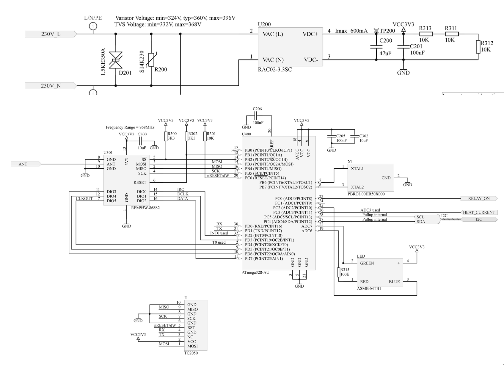

vielen Dank für die schnelle Antwort. Super! Im Anhang das Schema.
Der Watchdog ist per Fuse Bits deaktiviert und wird in der Software auch
nicht verwendet.. Ich kläre aber noch das MCUSR ab. War aber damals bei
der Störung "External Reset"
Stack überlauf muss ich prüfen, glaube aber nicht, dass hier ein Problem
besteht.
Interessant ist auch, dass dieses Problem erst mit der neuen Charge der
MCU's auftritt.
@Flippi: Alles schon versucht, 4k7 mit Kapazität hat nichts gebracht.
Oszi zeigt keine Einbrüche.
Thanks
Gast #5597007
Der interne Pull-Up, ist für I²C viel, zu hochohmig. Verwende dort mal
besser 2,2k Ohm.
Dieses ASM13 Dings, ist das etwa eine RGB LED ohne Vorwiderstand?
Hast du die Mindestlast für das Netzteil eingehalten?
#5597136
Was mir so spontan auch noch auffällt: Varistor sowie TVS ist nicht sehr
glücklich bemessen. Mit ihren Min-Werten und bei Netz + 10% (damit darf
man rechnen, ich hab schon 240 VAC an ner Steckdose gemessen) dürften
die immer ordentlich zuschlagen, der Varistor kann mit seinem Min-Wert
sogar schon bei Netz-Nennspannung zuschlagen.
Moderator (Firma: Titel) Persönliche Seite #5597194
Der Schaltplan sieht doch recht gut aus. Wenn jetzt das Layout nicht
völlig vermurkst ist, dann würde ich den Fehler in der Software suchen.
Denn eines ist selbst unter Softwerkern klar: es gibt keine fehlerfreie
Software. Die letzten drei "Hardwarefehler", die ich mit dem LA gesucht
habe, waren letztlich Softwareprobleme. Wobei man fairerweise einen der
Fehler als schwarzen Peter immer zwischen Prozessorentwickler,
Compilerbauer und Programmierer hin- und herschieben könnte...
Gast #5597307
Hallo Zusammen,
vielen Dank für die Hilfe.
@Stefanus: Ja, das ASM ist eine RGB LED, jedoch ohne Vorwiderstand.
Sollte aber mit 3.3V möglich sein, da im Datenblatt die Breite von 2.7 -
3.8V angegeben ist. Minimalast von 30mA ist eingehalten. Die neuen RACOM
Netzteile haben neu 0% minimale Last drin.
@m.k.: Ja, die haben wir auch nach der EMV Messung erhöht, da diese
Durchgeschlagen haben.
Im MCUSR wird der External Reset angezeigt. Wenn ich aber mit dem Oszi
messe, sehe ich da keine Einbrüche. Habe auch eine Kapazität und mit
niederohmigen Widerständen versucht. Wenn ich auch die Speisung
ausschalte und wieder einschalte, ist der Fehler ja weg....
Ich habe nun eine Software geschrieben, die weniger Ram (30% usage
anstatt 52%) und Flash (30% anstatt 55% usage) braucht. Könnte ein
Ramfehler einen Reset verursachen?
Einen Softwarefehler kann ich ausschliessen, denn beim Start geht die
Software in einen 1000ms Delay, in welchem er ja abstürzt.
Gast #5597405
LEDs betreibt man immer mit Vorwiderstand.
Deine Angabe von 2,7 - 3,8V kann bedeuten, dass du bei 3,3V einen satten
Kurzschluss erzeugst. Der wiederum könnte erklären, warum dein
Mikrocontroller resetted.
Abgesehen davon ist die Betriebsspannung von der Farbe abhängig. Rote
LEDs haben normalerweise 1,7 - 2,1V.
LEDs sind keine Glühlampen! Wenn bei einer Glühlampe im Datenblatt
steht, dass sie für 10-14V geeignet seien, dann kannst du sie mit 10-14V
betrieben.
Bei LEDs ist das anders. Sie werden mit einem bestimmten Strom bei einer
bestimmten Umgebungstemperatur betrieben, und nur dann ergibt sich eine
Spannung im genannten Bereich. Wenn du nur 0,1V mehr anlegst, verändert
sich der Strom erheblich. Damit verändert sich auch die Temperatur. Und
jetzt kommt der Teufel im Detail: Wenn die Temperatur eine LED steigt,
sinkt ihre Betriebsspannung. Du zwingst ihr aber eine konstante
Betriebsspannung auf, daher steigt der Strom und sie wird noch wärmer -
ein Teufelskreis dem nur die steigende Konvektion entgegen wirkt. Am
Ende verliert die LED, sie wird frühzeitig kaputt gehen.
Wenn du mir nicht glaubst: Miss den Strom durch die drei LEDs und die
Spannung, die an ihnen anliegt.
Du wirst sehen, dass die Ströme und Spannungen sehr unterschiedlich
ausfallen. Du wrist sehen, dass der Strom allmählich ansteigt, bis die
LED eine gewisse (schädliche) Temperatur erreicht hat. Und du wirst
sehen, dass am Mikrocontroller eine gewisse Spannung abfällt, da sein
Ausgang kein idealer Schalter ist. Mach das mit allen Ausgängen
gleichzeitig, und dein Mikrocontroller wird schmelzen.
