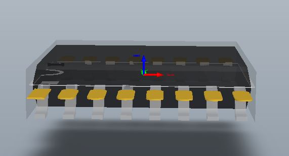

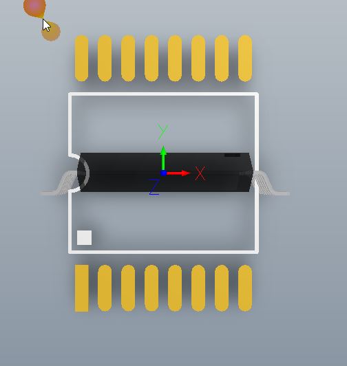

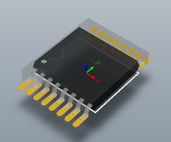

Was mir bei SMD ICs oft auffällt, ist, dass die Z Bezugsebene
inkonsistent ist und man etwas herumprobieren muss bis das Teil richtig
auf den gezeigten PADs aufliegt. Oft sind da Differenzen bis zu 50mil.
Manchmal ladet ein 3D Teil auf der Seite und dann muss man das
Koordinaten System benützen um das 3D Teil richtig platzieren zu können.
Siehe auch Anhang.
Gerhard
#5598276
Versuche es doch über die Automatik: erst das 3d Modell zum footprint
legen, dann Tools -> 3D Body Placement -> Align Face with Board
auswählen.
Anschließend das 3D Modell anklicken und nun die Seite, die parallel zum
Board sein soll (bei SMD die Pads) anklicken, fertig. Nun nur noch die
Richtung passend drehen und das Modell zu den Pads ausrichten. Das geht
manuell oder ebenfalls mit Halbautomatischen Werkzeugen.
Einzig bei ICs, deren Modelle noch leicht gekrümmte Beine haben, wo es
somit keine parallele Fläche zu den Pads gibt, funktioniert das nicht.
Da nimmt man dann das Gehäuseunterteil als Bezugsfläche und passt die
Z-Höhe gemäß den Datenblattangaben an. Auch das ist kein Hexenwerk.
> auswählen.
