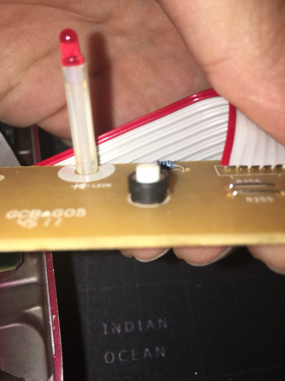

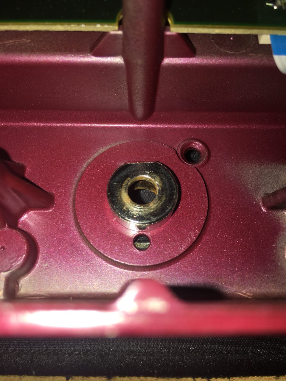

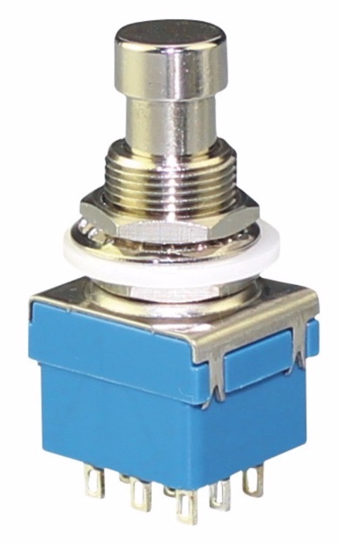

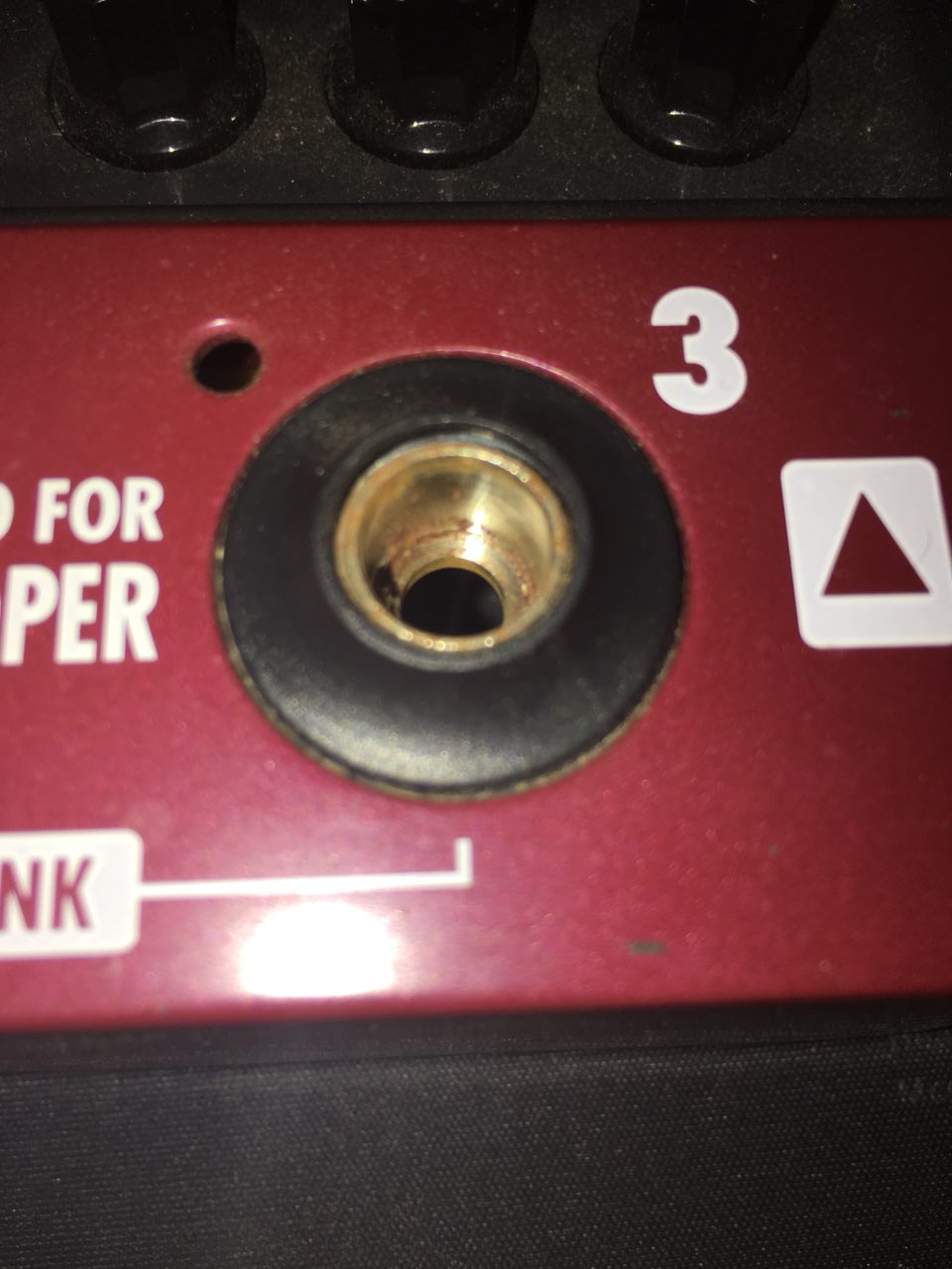

Moin zusammen! Ich bin auf der Suche nach Einbau-Fußtastern. Bauteile wie im Bild Taster0 scheiden leider aufgrund der Bauhöhe aus. Außerdem sind die "hochwertigeren" Versionen meist Schalter statt Taster. Nun habe ich mal ein paar digitale Multieffektgeräte für Gitarre/Bass von innen betrachtet. In den meisten findet sich ein mechanisches Arrangement wie in den Bildern Taster1-4 zu sehen. Ich suche nun nach einer Bezugsquelle für die mechanischen Komponenten. Drehen und verchromen lassen ist sicher möglich, aber vermutlich zu kostspielig. Es kann natürlich durchaus sein, dass "die großen Spieler" nur auf Sonder-/Eigenanfertigung setzen. Hat jemand sowas schon mal irgendwo zu kaufen gesehen? Grüße

Danke für die bisherigen Anregungen, und falls jemand noch was anderes weiß, freue ich mich über Alternativen! Ich habe etwas gefunden, was wohl ziemlich dem zu entsprechen scheint, was ich in anderen Geräten gefunden habe: https://www.musikding.de/Betaetiger-fuer-Schalter Da werde ich wohl mal ein paar von ordern.
Der Trick besteht immer darin, den "Schalter", also das Teil wo man drauftritt, vom eigentlichen Schalter zu enkoppeln. Ein Mikrotaster mit federdem Hebel, verbaut nebem dem Fußtaster, sollte langfristig funktionieren. Ein Taster, der den vollen Fußtritt im Eifer des Gefechts ab- können soll? Das wird nichts. Grüße Bernd

Die Fotos oben zeigen das Innenleben des Zoom B3. Die Konstruktion z.B. beim Line6 Helix ist vergleichbar. Der Betätiger ist fest mit dem Gehäuse verschraubt. Die Wegbegrenzung nach unten erfolgt, wenn der Kopf des Betätigers auf dem Gewinde aufliegt. Die gesamten Kräfte des auf dem Schalter stehenden Benutzers werden also in's Gehäuse eingeleitet. Die Betätigung des Mikrotasters erfolgt nur durch die Feder. Der Abstand zur Platine muss so gewählt sein, dass die Federkraft bereits zum Betätigen des Tasters reicht, bevor der Betätiger-Kopf auf dem Gewinde aufliegt. Die Betätigungskraft des Tasters muss natürlich auch passen, damit die Feder ihn auslöst, aber das untere Ende des Betätigers den Taster noch nicht berührt. Beim Zoom B3 klickt der Schalter etwa einen halben Millimeter vor dem Anschlag. Dadurch, dass nach dem Klick noch ein klitze kleines bisschen Weg übrig ist, gibt das ein schönes sattes angenehmes Schnappen des Schalters. Ich hoffe, ich hab das verständlich erklärt. Eine Zeichnung hab ich gerade noch nicht zur Hand.
