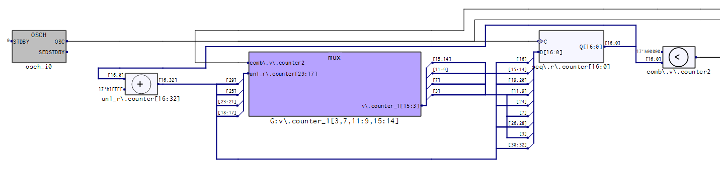

Bei Synplify, was mit Lattice Diamond mitkommt, kann ich mir zwar schöne
Bildchen angucken, ebenso im Netlistviewer von Quartus, aber ich
vermisse die ausführliche Textausgabe.

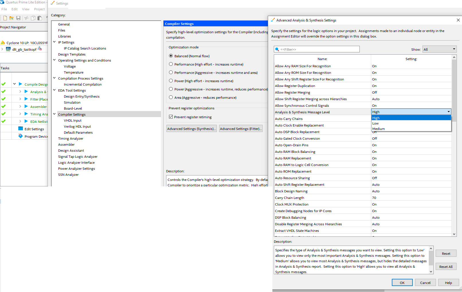

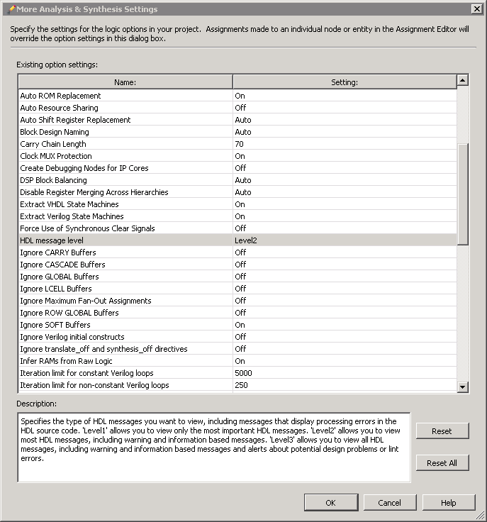

Message Level hochgesetzt?
Gast #5597842
Jetzt ja. Vorher stand da 'medium', jetzt steht da 'high'.
Als Folge erhalte ich im aktuellen Design 1893 Meldungen zusätzlich mit
folgendem Inhalt:
Warning (14130): Reduced register "blabla" with stuck data_in port to stuck value GND
Info (13350): Duplicate register "blablub" merged to single register "blablib"
Naja, einen Versuch war es wert :-)
