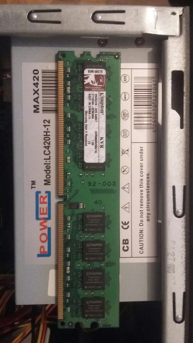

In meinem PC ist der RAM im Bild verbaut. Passt dieser RAM in den PC? https://www.willhaben.at/iad/kaufen-und-verkaufen/d/2x1gb-corsair-xms-ddr2-277147409/

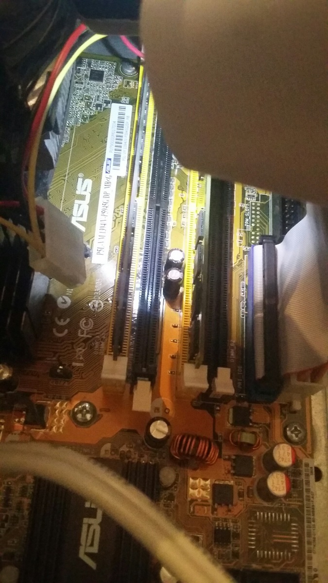

In meinem PC ist der RAM im Bild verbaut. Passt dieser RAM in den PC? https://www.willhaben.at/iad/kaufen-und-verkaufen/d/2x1gb-corsair-xms-ddr2-277147409/ schau mal hier in die Memory-Tabelle https://www.asus.com/us/Motherboards/P5LVM_1394/HelpDesk_QVL/ p.s. das ist die Liste der garantiert funktionierenden RAMs der gezeigte DDR2-800 von Kingston dürfte laut ASUS-Site "4 x240-pin DIMM, Max. 4 GB, DDR2 667/533/400 Non-ECC,Un-buffered Memory" gar nicht in deinem Board laufen da er aber läuft, dürfte ein BIOS-Update oder eine neuere Board-Version vorliegen und dann läuft auch der gezeigte Corsair DDR2-800 in deinem Board aber nagel mich nicht drauf fest, für ein tiefenstudium hab ich grad wenig zeit ;)

jetzt habe ich den eingebaut, aber der erkennt nur 3,2. Wo ist der Fehler? Möglicherweise kann man im BIOS ein RAM-Mapping für 64-Bit Systeme einstellen, um den teilweise blockierten Adressraum zwischen 3GB und 4GB zu vermeiden. Ist die Onboard Grafikkarte in Benutzung? Wenn ja, wird der Teil des RAMs als Grafikspeicher verwendet. Hier wird es erklärt: https://www.compuram.de/blog/memory-remapping-was-ist-das/

Hallo Erika schrieb: > jetzt habe ich den eingebaut, aber der erkennt nur 3,2. Wo ist der > Fehler? Brille kaputt, "erkennt nur 3,2" steht da nicht. Wenn es sich um das in 5597874 genannt Board handelt, dann befindet sich im Chipsatz schon mal eine Grafikeinheit, die sich einen satten Schluck vom Ram genehmigt usw. usf. Am Ende sind dann eben von den "erkannten" 4GB Speicher 3,12GB "verwendbar". MfG

Mike B. schrieb: > der gezeigte DDR2-800 von Kingston dürfte laut ASUS-Site > "4 x240-pin DIMM, Max. 4 GB, DDR2 667/533/400 Non-ECC,Un-buffered > Memory" > gar nicht in deinem Board laufen Da das Board sowie der RAM DDR2-667 unterstützen, müsste es doch folgerichtig funktionieren?
#5598329
Hallo Mad schrieb: > Mike B. schrieb: >> der gezeigte DDR2-800 von Kingston dürfte laut ASUS-Site >> "4 x240-pin DIMM, Max. 4 GB, DDR2 667/533/400 Non-ECC,Un-buffered >> Memory" >> gar nicht in deinem Board laufen Kingston KVR667D2N5/1G steht in der Kompatibilitätsliste für dieses Mainboard. Dann spricht nichts dagegen, auch KVR800D2N5/1G verwenden zu können. > Da das Board sowie der RAM DDR2-667 unterstützen, müsste es doch > folgerichtig funktionieren? Wie oben beschrieben in diesem Fall schon. Allgemein gilt das aber nicht. Es ist auch auf zum Chipsatz passende interne Organisation des Speichers zu achten. Dafür gibt's ja dann halt Kompatibilitätslisten. MfG
#5598862
Also ich hatte mit DDR2 da nie ein Problem, und ich wühle ziemlich viel im Elektroschrott. Mad schrieb: > Mike B. schrieb: >> der gezeigte DDR2-800 von Kingston dürfte laut ASUS-Site >> "4 x240-pin DIMM, Max. 4 GB, DDR2 667/533/400 Non-ECC,Un-buffered >> Memory" >> gar nicht in deinem Board laufen > > Da das Board sowie der RAM DDR2-667 unterstützen, müsste es doch > folgerichtig funktionieren? DDR2-400 läuft mit 200MHz Takt DDR2-533 läuft mit 266MHz Takt (,66..) DDR2-667 läuft mit 333MHz Takt DDR2-800 läuft mit 400MHz Takt Wenn 667 vom Hersteller als Maximum angegeben wird, dürfte da was dran sein. Demzufolge muss sich ggü. der originalen Herstellerangabe was geändert haben, wenn der 800er Kingston drin läuft. Und das ist entweder die Board-Revisionsnummer oder ein Bios-Update. Oder das P5L-VM ist in diesem Bereich nicht 100% übereinstimmend zum P5L-VM-1394, kann auch sein.

Hallo Mike B. schrieb: > DDR2-400 läuft mit 200MHz Takt > DDR2-533 läuft mit 266MHz Takt (,66..) > DDR2-667 läuft mit 333MHz Takt > DDR2-800 läuft mit 400MHz Takt > > Wenn 667 vom Hersteller als Maximum angegeben wird, dürfte da was dran > sein. Und? Das heißt dann nur, daß ein mit >333MHz laufender Speicherriegel, z.B. DDR2-800 mit 400Mhz voraussichtlich nicht laufen wird. Allerdings wird ein DDR2-800 Riegel problemlos mit 333Mhz oder darunter laufen und genau darum geht es. Wenn auf dem Riegel drauf steht DDR2-800, dann heißt das nicht, daß der Riegel ausschließlich mit 400MHz läuft, sondern das der Hersteller bis max. 400MHz Funktion zusichert. MfG A. K. schrieb: > Hier wird es erklärt: > https://www.compuram.de/blog/memory-remapping-was-ist-das/ Hier noch etwas mehr zu: https://support.microsoft.com/de-de/help/978610/the-usable-memory-may-be-less-than-the-installed-memory-on-windows-7-b Mike B. schrieb: > DDR2-400 läuft mit 200MHz Takt > DDR2-533 läuft mit 266MHz Takt (,66..) > DDR2-667 läuft mit 333MHz Takt > DDR2-800 läuft mit 400MHz Takt IMHO heisst das ... läuft mit bis zu ...MHz Takt. M.M.M schrieb: > Wenn auf dem Riegel drauf steht DDR2-800, dann heißt das nicht, daß der > Riegel ausschließlich mit 400MHz läuft, sondern das der Hersteller bis > max. 400MHz Funktion zusichert. ja, Abwärtskompatibilität auf geringere Geschwindigkeiten ist bei den RAMs eigentlich immer gegeben haste Recht, als ob ich das nich selbst 1000 mal probiert hätte, ich sollte echt mal ausschlafen ... Antwort schreiben |
