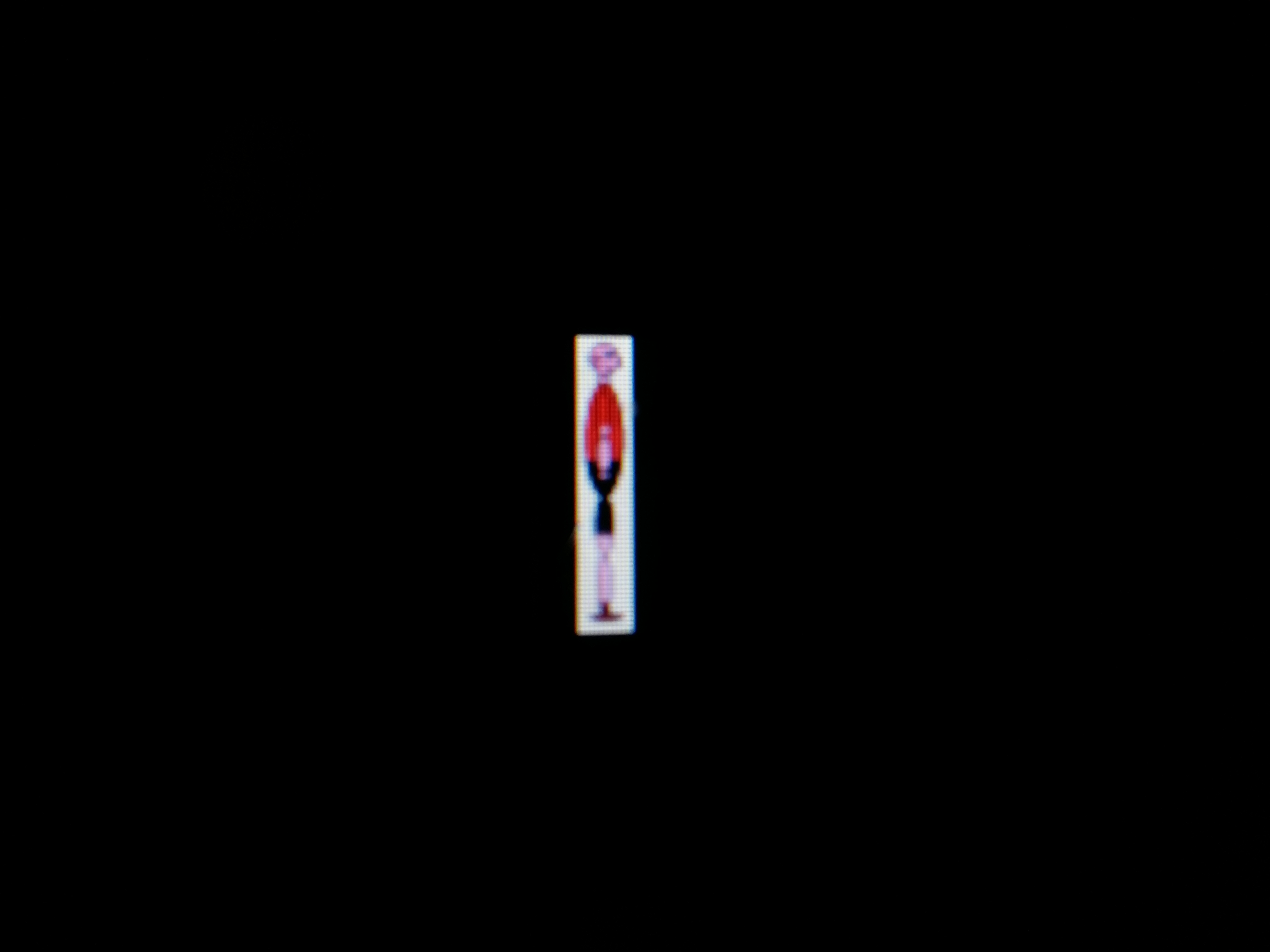

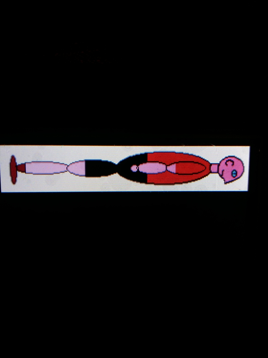

irgendwie blick ich grad nich durch.... Folgende Situation:
Ich hab ein bmp-Bild von nem Online Gedöns in ein Array von 8bit/byte
umwandeln lassen. Das hat auch super geklappt. Das Bild hat 12*65 Pixel
zu je 8bit Rot, 8bit Grün und 8bit Blau.
Wenn ich dass Bild dann darstellen lasse, kommt auch genau das raus, was
ich vorher in Paint gemalt hab.

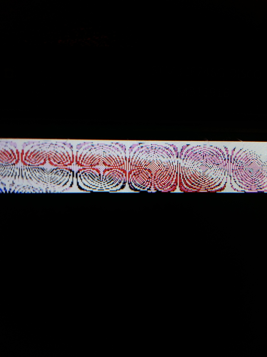

Wenn ich das 32bit-Array dann darstellen lasse:
  while (Y < 65)
    while (X < 12)
      BSP_LCD_DrawPixel(X, Y, (*(Bild_32b + (X*Y) + X )));
      X++;
    X = 0;
    Y++;
  Y = 0;
kommen höchst interesaante Muster bei raus, aber nicht mein kleines
häßliches Männchen...

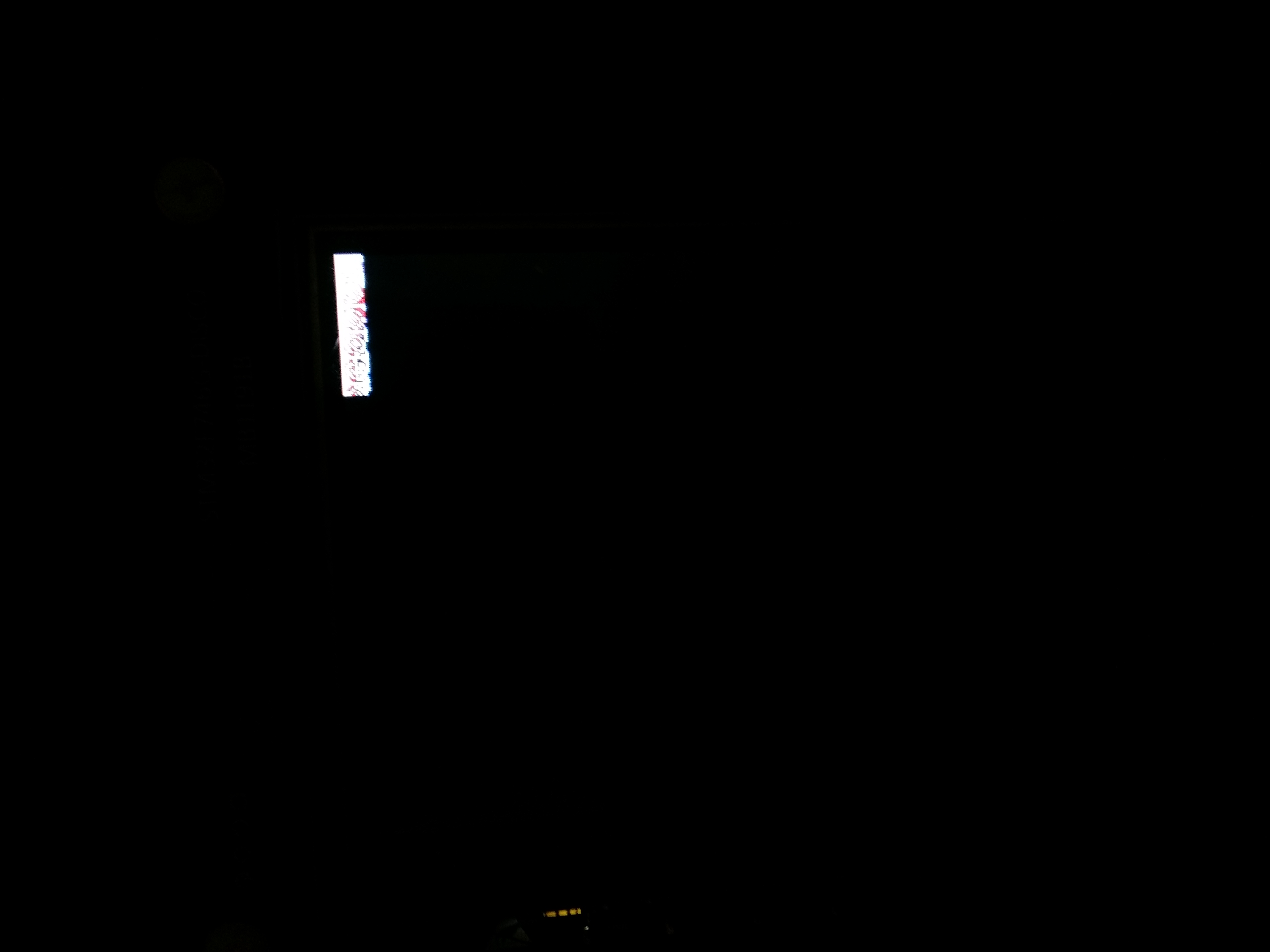

Auch ändern des While(x <12) auf (x<11) oder 13 brachte bei  der 8bit
Variante wie erwartet eine um 45 verzerrte version vom Männchen. Bei der
32bit Variante ist es schwer  zu sagen, ob es das selbe Muster gleich
verzerrt ist oder nicht.
Leider ist da der Fehlerteufel drin:
       X++;
Es hätte eher
BSP_LCD_DrawPixel(X, Y, (*(Bild_32b + (12*Y) + X )));
       X++;
heissen müssen.
Mit einem einfacheren Testmuster hätte man den Fehler deutlich leichter
finden können.
>        X++;
OOHHH MEIN GOTT!!! Ich danke dir. Wie ich diese Art von Fehler hasse. Da
schlägt irgendwann die Betriebsblindheit gaaanz fies zu :D
Ich hatte grad einfach mal das ganze spasseshalber größer gemacht und
wollt grad schreiben:
Irgendwie scheint da schon ne Art System drin zu stecken. Und dann steht
da die Lösung. Es ist irgendwie ein ganz hübscher Effekt.
