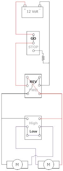

Es geht um einen Schalthebel von einen Kinderauto.
Und zwar hat er folgende Funktionen
1.Langsam
2.Schnell
3.Rückwärtsgang
Wie der Rückwärtsgang funktioniert kann ich mir vorstellen aber da weder
Wiederstände noch sonstige elektrische Bauteile verbaut sind würde ich
gerne wissen wie das funktioniert?

Viele Möglichkeiten.
Langsam ist eine Anzapfung an der Batterie (z.B. 6V statt 12V
entnehmen).
Langsam ist eine andere Wicklung am Motor.
Langsam schaltet ein Getriebe mechanisch um.
Langsam verwendet doch eine kleine Box mit einem MOSFET und PWM die du
übersehen hast.

Christian S. schrieb:
> Habe was gefunden was dem gleichkommt.
Sollte der Schaltplan in deinem Bild Gueltigkeit haben,dann werden die
Motoren bei HIGH parallel betrieben und bei LOW in Reihe.In Reihe
geschaltet bedeutet,dass jeder Motor nur noch die halbe Betriebsspannung
bekommt und damit langsamer laeuft.
