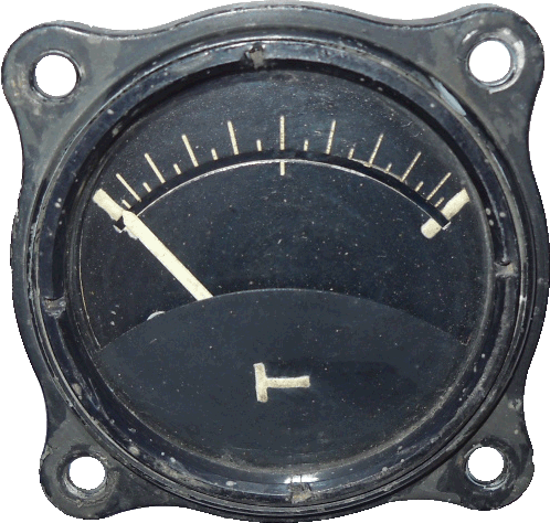

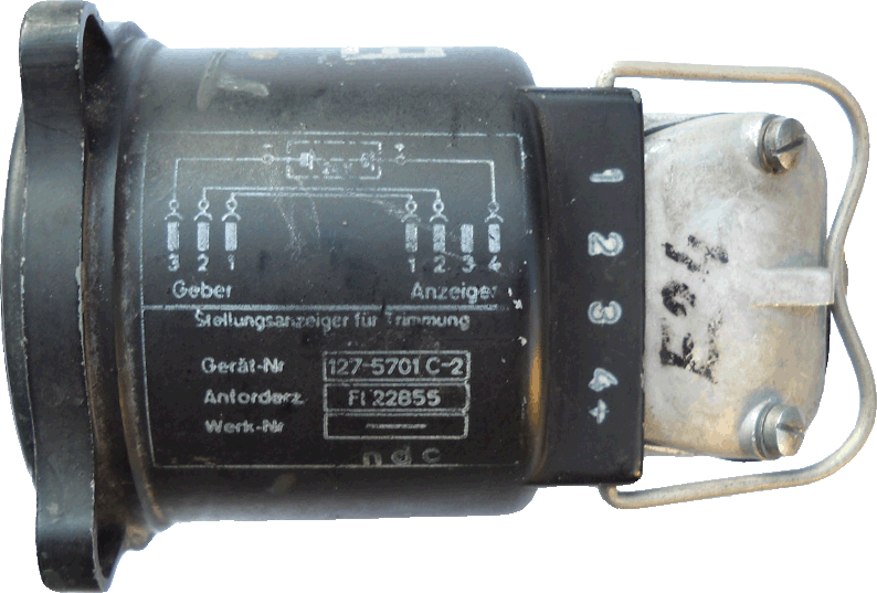

ich habe hier einen alten FL22855 Stellungsanzeiger. Dieser hat 3 Pins
und einen aufgedruckten Schaltplan.
Nun habe ich ihn an Pin 4 mit 24V DC versorgt. Meine erste vermutung
war, dass im Geber nur ein Poti sitzt der als Spannungsteiler genutzt
wurde (Schleifer an Masse und die beiden äußeren Pins an 1 und 2).
Dies habe ich mit einem 10K Poti ausprobiert und es funktioniert soweit.
Leider ist das ganze ziemlich empfindlich (+-10° drehung am Poti reichen
bereits für den vollausschlag) und zudem steht der Zeiger nicht auf
Mittelstellung wenn das Poti auf mittelstellung steht. Etwas
träger/besser wurde es, als ich 2 2k Widerstände parallel zu den
Leitungen mit Masse verbunden habe (hier nutzt man gefühlt +-100° Poti
drehung).
Die ganze Schaltung wirkt jedoch auf mich irgendwie "undefiniert". Wie
hat man das damals gemacht? Wurde hier eine Wheatstone Brückenschaltung
genutzt (möglich?)?
Ich habe den Widerstand zwischen den Pins einmal gemessen.
Pin 1 und 2 = 120 Ohm
Pin 1 und 4 = 520 Ohm
Pin 2 und 4 = 520 Ohm
Generell geht es darum die Anzeige mit einem Stellungsanzeiger (9K Poti)
an 12V (Anzeige funktioniert auch mit niedriger Spannung). Ich hätte
gerne 2 (oder 3) Potis mit denen ich die Mittelstellung und Endstellung
"Feinjustieren" könnte.
Danke!

http://www.deutscheluftwaffe.com/downloads/Dokumente/Geratezeichnungen/20000-22000/22000/Fl22855.jpg

Ich habe gestern einmal den Strom gemessen, in der Linken stellung
fliessen an Pin 1 und 2 ungefähr 2mA ( +-0,2mA). Der Spur werde ich mal
nachgehen.
Eventuell steht noch etwas auf dem Kennblatt des FL.20861
Widerstandsgebers, das habe ich bisher noch nicht gefunden (bin jedoch
auch gerade unterwegs und hier ist es eher müßig den Gerätekatalog
herunterzuladen and durchzublättern, kommt also auf die To-Do Liste).
https://www.deutscheluftwaffe.de/fl-20861-widerstandsgeber-1941
