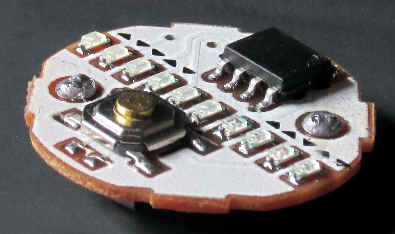

Hallo alle zusammen,
zu der im Bild gezeigten Schaltung habe ich ein paar Fragen.
Ich will nur wissen und verstehen wie es funktionert und hoffe ihr könnt
mir dabei weiterhelfen.
Die Leiterplatte stammt aus einem der millionenfach verkauften
"Spinner", die nun nach dem Hype für paar Cent auf den Wühltischen an
der Kasse verramscht werden.
1.Frage:
Die Schaltung läuft mit 3 Volt (Li-Zelle 1220 ist auf der Rückseite der
Platine befestigt). Von den 10 LED sind 4 Stück blaue. Außer dem IC,
einem Taster zum Einschalten und den LED sind keinerlei weiteren BE
vorhanden. Die Schaltung funktioniert auch noch bei ca. 2,5V.
Wie wird das mit den blauen LED realisiert? Hat der IC intern evtl. eine
Ladungspumpe?
2.Frage:
Es gibt keinerlei Vorwiderstände für die LED. Trotzdem sind alle LED
stets gleichmäßig hell, egal ob nur eine oder alle 10 leuchten. Kann der
IC eine Art KSQ für die Ausgänge beinhalten?
Wenn nicht, lässt sich das auch mit Software erreichen?
3.Frage:
Der IC hat max. 6 Pins als Ausgänge zum Treiben der 10 LED zur
Verfügung.
Es müsste also irgendein Multiplexbetrieb stattfinden.
Da die LED-Zeile der Schaltung Text und beliebige Grafikmuster anzeigen
kann, muss jede LED auch einzeln ansteuerbar sein. Egal mit welcher
Drehzahl die LED-Zeile rotiert, keine einzelne LED flimmert, wie man es
bei hohen Drehzahlen und Multiplex erwarten könnte, wenn alle 10 LED
gleichzeitig auf ON geschaltet sind.
Da die Schaltung keinen Winkelsensor besitzt, kann das Multiplexing auch
nicht mit der Winkelposition synchronisiert werden (um etwa ein
stehendes Bild zu erhalten).
Wie kann so trotz alledem mit dieser Minimalschaltung bei Rotation ein
flimmerfreies Multiplexing realisiert werden?
Der IC hat kein Label, ist also leider eine Blackbox. Wenn ich Zeit
habe, werde ich den Schaltplan dazu mal aufzeichnen. Die paar Leitungen
dürften schnell durchzuklingeln sein.
Blaue (bzw. weisse) LED mit 3 Volt direkt per µC anzusteuern finde ich
schon interessant.
Beste Grüße
Micha
von Jörg R. (solar77)
Das ist eine Platine, keine Schaltung (Schaltbild)?
Charlieplexing

von Michael P. (Firma: n.a.) (micha1102)
danke erstmal für eure Antworten.
Bei ähnlichen Anwendungen, z.B. Propelleruhren, werden die Zeichen oder
Grafiken spaltenweise berechnet und angezeigt. Entweder die Spalte
komplett mit allen Punkten (meistens 8) oder alternativ bei der 1.
Umdrehung z.B. Pkt 1 - 4, bei der 2. Umdrehung Pkt 5 - 8 usw. Durch die
schnelle Rotation wird dann unter Ausnutzung der Trägheit der Rezeptoren
im Auge das Bild zusammengesetzt. Ähnlich also wie beim alten Röhren-TV.
Bei der vorliegenden Leiterplatte werden die Zeichen auch alle
sequentiell spaltenweise nach einem im µC fest eingestelltem Takt
angezeigt. Einen externen Trigger für die Synchronisierung gibt es
definitiv nicht.
Wenn ich starr geradeaus schaue und die LP einmal schnell horizonal
bewege, ist der Text oder die Grafik klar zu sehen.
Es bleibt die Frage, wie die es schaffen, dabei die Spalten (hier 10
LED) auch mit Charieplexing gleichzeitig komplett und flimmerfrei
anzuzeigen.
Bei Charlieplexing können ja prinzipbedingt nie alle LED gleichzeitig
leuchten.
Eigenlich müsste dazu wohl eine extrem hohe MPX-Frequenz zum Einsatz
kommen. Leider habe ich z.Zt. für derartige Messungen keinen geeigneten
Oszi oder LA hier.
Jörg R. schrieb:
> Charlieplexing
ja, ist so. Jeweils 2 LED sind antiparallel zusammengeschaltet. Habe es
eben mal ausgemessen.
Boris O. schrieb:
> Es gibt übrigens auch ins PCB eingebettete
> Bauteile.
hier eher wohl nicht der Fall. Das ist eine billige doppelseitige
Hartpapierplatine.
> Unter Umständen hat auch die Versorgung
> einen Innenwiderstand
wenn der Innenwiderstand der Zelle gezielt ausgenutzt wird, ist es
erstaunlich, dass die Flanken der Schaltimpulse den µC ohne einen
Stützkondensator wegen unstabiler Spannung nicht zum zufälligen Absturz
oder Reset führt.
Michael B. schrieb:
> Und wenn du kein Scope hast, löte ein blaue LED aus und schau, an
> welcher Spannung sie welche Helligkeit produziert.
an einer blauen LED habe ich 2,75 Volt gemessen
Beste Grüße
Micha

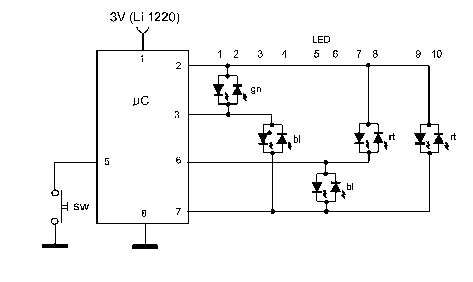

für alle die es interessiert habe ich hier mal den Schaltplan gezeichnet
und beigefügt.
Keine Widerstände zur Strombegrenzung, keinerlei Stützkondensatoren am
Controller - trotzdem läuft diese absolute Minimal-Schaltung stabil.
Sogar mit blauen LED, bei dieser geringen Spannung!
Clevere Typen, die das auf dieser HW so zum Laufen gebracht haben. Vor
allem beindruckt mich, wie sie die gesamte Zeile trotz Charlieplexing
auch bei schnellster Rotation so gleichmäßig hell erscheinen lassen
können.
Den IC habe ich nun auf eine Adapterplatine gelötet. Ich versuche mal ob
ich mit einem Programmer darauf zugreifen kann. Die SW ist sicherlich
code protected, aber wenigstens der Typ vom Controller könnte so ja mit
etwas Glück zu ermitteln sein.
Beste Grüße
Micha
> dass der Controller ein Chinamodell ist von
> dem wir hier im Westen noch nie was gehört haben.
> Es gibt mitlerweile einen Haufen von LED-Treiber IC's. Die sind für den
> Zweck geschaffen.
Ja sicher. Die Entwicklung auf dem Gebiet geht ja rasend schnell.
Dennoch, selbst die intelligenteste LED-Treiber-Lösung, in einem IC
integriert, kann es nicht ermöglichen, dass bei der Beschaltung wie im
Bild gezeigt mehr als 50% aller LED gleichzeitig leuchten.
Auch wer noch nie was mit LED-Multiplex-Betrieb, speziell
Charlieplexing, zu tun gehabt hat erkennt am Schaltbild sofort, dass von
den antiparallel angeschlossenen LED-Paaren zu einem Zeitpunkt X maximal
eine leuchten kann. Egal, welche (beliebige) Pegelkombination (H,L,open)
an den Ausgängen des IC anliegt.
Mein Handy kann angeblich Video mit über 900 fps aufnehmen. Ausprobiert
habe ich das noch nie. Es wäre gut, wenn ich den sequentiellen
Bildaufbau mal optisch dokumentieren könnte. Derartige
Highspeed-Aufnahmen benötigen aber wohl soviel Licht, dass die
Leuchtkraft der kleinen LED vermutlich zu schwach dafür ist. Mal
schauen...
Beste Grüße
Micha
c-hater schrieb:
> ... Jeder gelernte Assemblerprogrammierer lacht über so ein Problem nur
> herzhaft....
Na ja, von viel Praxisnähe in Bezug auf Charlieplexing zeugt der Beitrag
nicht gerade.
> ...man braucht nicht alle 16 möglichen Zustände
> ausgeben...
Zum Ansteuern von LED per Charlieplexing gibt es für 4 lines genau 12
sinnvoll mögliche Bitkombinationen, bei 5 lines sind es 20. Dazwischen
ist nix, also auch nicht die erwähnten "16 Möglichkeiten".
> outloop:
>   out LEDPORT,R16
>   out LEDPORT,R17
>   out LEDPORT,R18
Laut Definition arbeitet Charlieplexing u.a. maßgeblich durch Anwendung
des tristate-mode. Zumindest bei den Prozessorfamilien AT und PIC lässt
sich dieser nur erreichen, indem die betreffenden Portbits auf Input
geschaltet werden.
In dem angeführten Codeschnipsel müsste also zwingend vor JEDEM
einzelnen OUT zumindest noch ein DDRn bzw. TRISn per LD oder MOV
geändert werden. Dazu kommt dann noch die Berechnung der in diese
Register zu ladenden Bytewerte, die sich, wenn variable Werte grafisch
angezeigt werden sollen,
schnell mal ändern können.
Das hat alles mit dem Handling vom Framebuffer selbst noch garnichts zu
tun!
Wenn man Zeichen oder Grafik als Matrix mit Charlieplexing ausgeben
will, braucht man faktisch neben der Tabelle der Bitfolgen für den
Zeichensatz zusätzlich noch eine gleichgroße Tabelle dazu mit den
Bitfolgen für die Werte der DDRn/TRISn-Register.
Dieser Riesenaufwand dürfte auch der Grund sein, warum bisher kaum
jemand dieses Multiplexing bei derartigen Anwendungen einsetzt.
Ganz soooo trivial die Geschichte also nicht.
Und das Problem der gleichmäßigen Helligkeit aller Segmente, das bereits
beim üblichen Stellen- oder Spaltenmultiplex eine Rolle spielt, ist beim
Codebeispiel gleich völlig unter dem Tisch gelandet. ;>)
Wünsche noch eine angenehme Winterzeit.....
