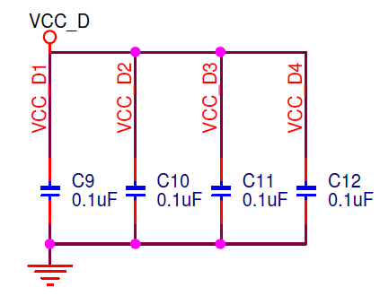

Liebe Eagel-Experten,
ich möchte gerne die ganzen Kondensatoren so wie im Bild in Eagle
anordnen.
Leider habe ich ein Problem mit der Zuordnung der Kondensatoren zu ihren
Pins. Da im oberen Bildbereich alles ein Netz ist, kann ich nur EINEN
Namen vergeben. Einfach eine Beschriftung mit dem Textwerkzeug bringt ja
nichts, da damit keine Verbindung zustande kommt.
Welche Funktion muss ich da verwenden?
Besten Dank!
Sebastian

Sebastian R. schrieb:
> Einfach eine Beschriftung mit dem Textwerkzeug bringt ja nichts, da
Es ist keine gute Idee, jedem IC seine eigene Versorgung zu geben. Das
widerspricht der späteren Layoutstrategie von Versorgungslagen und
flächiger Versorgung.
Dieser Text ist also lediglich eine Anweisung an den Layouter, dass er
den Kondensator beim entsprechenden IC platzieren soll. Du musst
kontrollieren, ob er das richtig gemacht hat.
> ich möchte gerne die ganzen Kondensatoren so wie im Bild in Eagle anordnen.
Das mache ich nur bei Versorgungsblöcken von FPGAs. Und auch die sind in
unmittelbarer Nähe zu den Versorgungen. Sonst hat jedes IC seinen
eigenen Blockkondensator (oder mehrere) direkt neben sich. So erkenne
ich auch auf 25-seitigen Schaltplänen auf einen Blick, ob da noch
irgendwo einer fehlt.
Ohne Witz: Brain 1.0
Ich verwende als "Funktion" Nummernkreise. Das IC100 hat einen
Blockkondensator C100 und alle Bauteile, die funktionell zum IC100
gehören, beginnen ihre Bauteilnummern auch bei 100: L100, R100, LED100,
CN100, X100...
Diese Nummernkreise sind prinzipiell auf Funktionsblöcke ausgelegt:
"Stromversorgung = 100", "CPU = 200", "IO = 400", "Anzeige = 500"...
Aber natürlich gibt es darin auch Untergruppen:
"CPU-Versorgung = 200", "CPU-Oszillator = 210"...
Dann siehst du auf dem Layout recht schnell, dass im Layout der C521
am Prozessor nichts zu suchen hat. Denn du als Schaltungsentwickler
wolltest den ja eigentlich irgendwo in der Display-Anschaltung haben.

Ahhh, ich Trottel. Ich bin nur nach den Luftleitungen gegangen, und hab
mich davon so irritieren lassen, dass ich das Routen gar nicht probiert
habe. Eigentlich funktioniert es fast genau so, wie ich mir das gedacht
habe.
Aber ertmal Danke für eure Antworten!!!
Die Kondensatoren sind alle für denselben IC. Der hat halt mehrere
Spannungseingänge. Wenn ich beim Routen einen Kondensator auswähle,
werden mir ALLE Eingänge angezeigt, an die ich diesen verbinden kann.
Das passt soweit. Da ich die Pinzuordnung ja nur über ein Textfeld
gemacht habe, weiß Eagle ja nicht, wo der genau hinsoll. Da braucht man
dann wieder Brain 1.0 :) Oder gibt es eine Möglichkeit das Eagle bekannt
zu machen, an welchen Pin genau der Kondensator soll? Natürlich ohne
diese kompakte Darstellung zu verlassen. Ich fürchte nicht, oder?
> Oder gibt es eine Möglichkeit das Eagle bekannt zu machen, an welchen
> Pin genau der Kondensator soll? Natürlich ohne diese kompakte
Deine Furcht ist begründet: sowas geht nicht.
> Das Konzept mit den Nummernkereisen finde ich interessant. Werd ich mal
> verfolgen!
Das ist beim Erstellen ein einziges Mal mehr Arbeit, aber man hat dann
ausser dem leichteren Platzieren fürs Layout auch hinterher jahrelang
eine wesentliche Arbeitserleichterung mit solchen Plänen.
Und so ein Inhaltsverzeichnis auf dem Deckblatt hilft da zudem: ich
finde den C300 ratzfatz und bin mir sicher, dass der C305 ganz in der
Nähe ist...  ;-)
