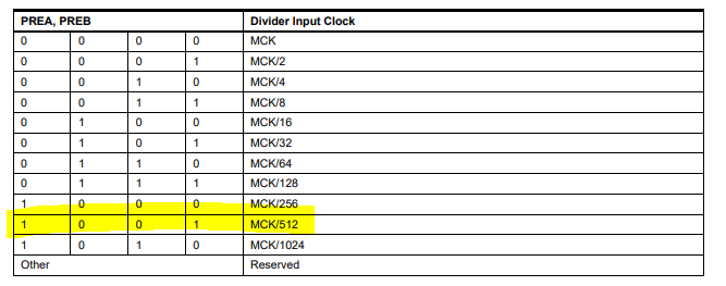

Ich will ein PWM erzeugen, das seinen Duty Cycle zyklisch verändert.
Mein PWM hat eine Periodendauer von 6,098 µs und bei dem kleinsten Duty
Cycle, den ich einstellen möchte, habe ich eine On-Time von 190 ns.
Alex D. schrieb:
> Die wahrscheinlich schnellste clock einstellung ist 0 für
> MCK/2.
Ich gehe mal davon aus, dass MCK der Master Clock von 84 MHz ist und
meine Timer dann mit 42 MHz laufen können?
Gast #5599325
Peter D. schrieb:
> Was stört Dich denn an der Hardware-PWM?
Das war schon meine erste Überlegung.
Hätte dann MCK/512 verwendet, damit ich die Periodendauer von 6,09 µs
erhalte.
Dann müsste ich alle 6,09 µs einen neuen Wert in das Register für den
Duty Cycle (das Register habe ich auf die schnelle nicht gefunden).
Hierfür würde ich dann ja einen weiteren Timer benötigen, mit dem ich
die 6,09 µs messe.
Ich hatte bei dieser Lösungsmöglichkeit aber die Befürchtung, dass ich
den Duty-Cylce nicht so einstellen kann, dass ich eine High-Zeit von 190
ns bei der ersten Periode, 380 ns bei der zweiten Perioden, usw.
erhalte.

#5599710
> die 6,09 µs messe.
Das macht man auf den dicken Cortex-Mx via DMA. Ich bin mir einigermaßen
sicher das der SAM3X8E die dazu nötige Hardware an Board hat.
Unterstützung in den Arduino Libs würde mich allerdings eher
überraschen, denn die kleinen ATMega kennen kein DMA weil das alte
Designs sind.
Das ist die Stelle wo man sich das dicke Refernz Hanbuch zum SAM3X8E mal
raussuchen und durchlesen müsste...
