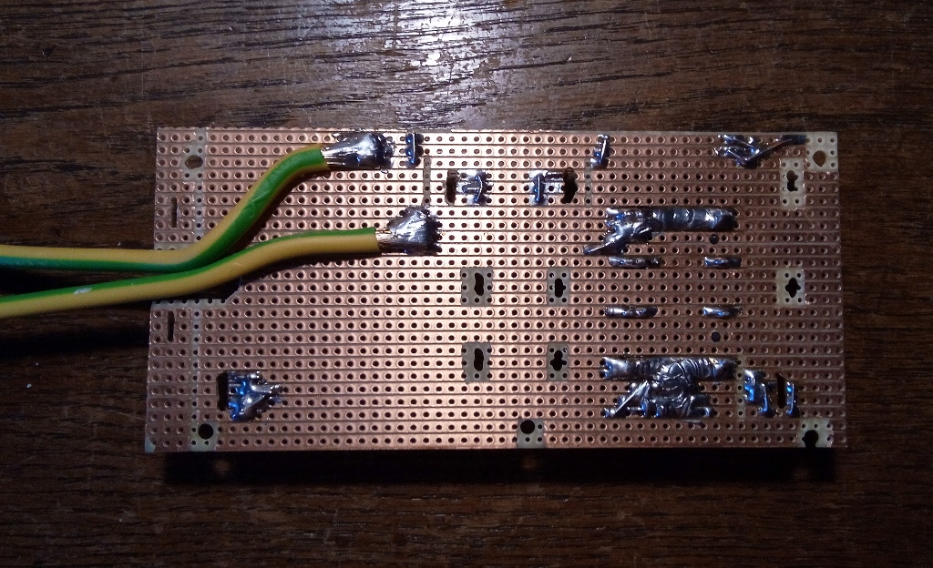

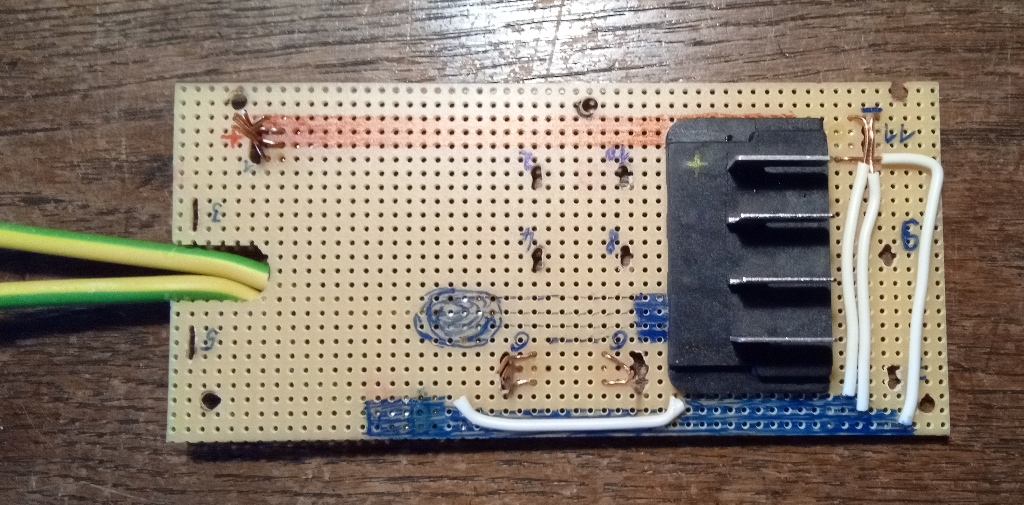

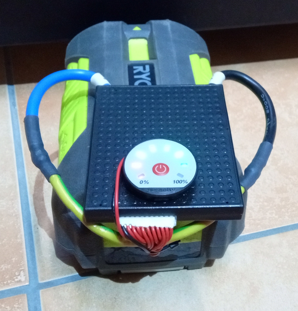

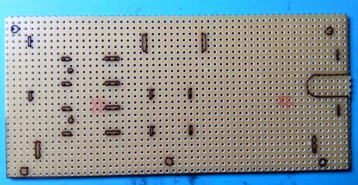

OP #5853557
Ich habe mir eine Platine "nachgebaut".
Das BMS ist aussen (in Grenzen positionierbar) per Klett befestigt, da
das Akkufach meines Rasenmähers sehr eng ist. Bei der Kettensäge und der
Heckenschere gibt es keine Probleme mit der Akkuhalterung. Der Akku
verrichtet jetzt wieder seine Arbeit - mehrfach in Kettensäge und
Rasenmäher im Einsatz gewesen.
Die Aufladung erfolgt nun nicht mehr über den originalen Lader sondern
über einen Lader vom Pedelec.
(Falls aber jemand eine Lösung für die orignal-Platine hat... ich habe
noch einen 2. Akku, dessen Steuerung nicht mehr (korrekt) funktioniert.)
