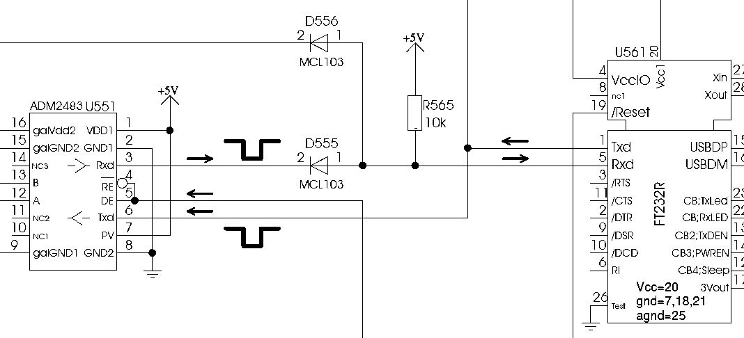

ich habe auf einer Platine einen Atmel-Chip, den ich per UART über eine
USB-Buchse umprogrammieren will. Dort soll einfach ein normales
USB-Kabel eingesteckt und mit dem PC verbunden werden. Dafür bräuchte
ich dann soweit ich verstanden habe eine USB-to-UART-Bridge (z.B.
CP2102N) auf der Platine des Chips, die mit der Buchse auf der einen
Seite und RST,RX,TX des Chips auf der anderen Seite verbunden ist.
Nun will ich aber dass der Chip über die USB Buchse nicht nur
umprogrammiert werden kann, sondern per UART auch mit einem anderen Chip
kommunizieren kann, der an die Buchse gehängt wird. Je nach
Anwendungsfall wird er also über die Buchse umprogrammiert oder er
kommuniziert mit einem anderen Chip.
Soweit ich verstanden habe kann ich dafür aber nicht einfach noch so
einen IC auf die Seite des 2. Chips setzen, da diese ICs nur dafür
ausgelegt sind von USB zu UART zu konvertieren aber nicht noch
gleichzeitig andersrum.
Was gibt es da für (vor allem kleine, platzsparende) Lösungen?

Wenn der USB to UART-IC nicht benutzt wird, kann die UART auch
anderweitig kommunizieren.
Vom uC senden über Txd geht immer in mehrere Richtungen.
Die Rxd-Leitung muß aber umgeschaltet oder entkopplelt werden.
Entkoppeln geht am einfachsten über eine Dioden, so wie im Bild mit D555
und D556. Der Pullup-Widerstand R565 ist zwingend notwendig. Der Wert
sollte an die max. Baudrate angepasst werden.
