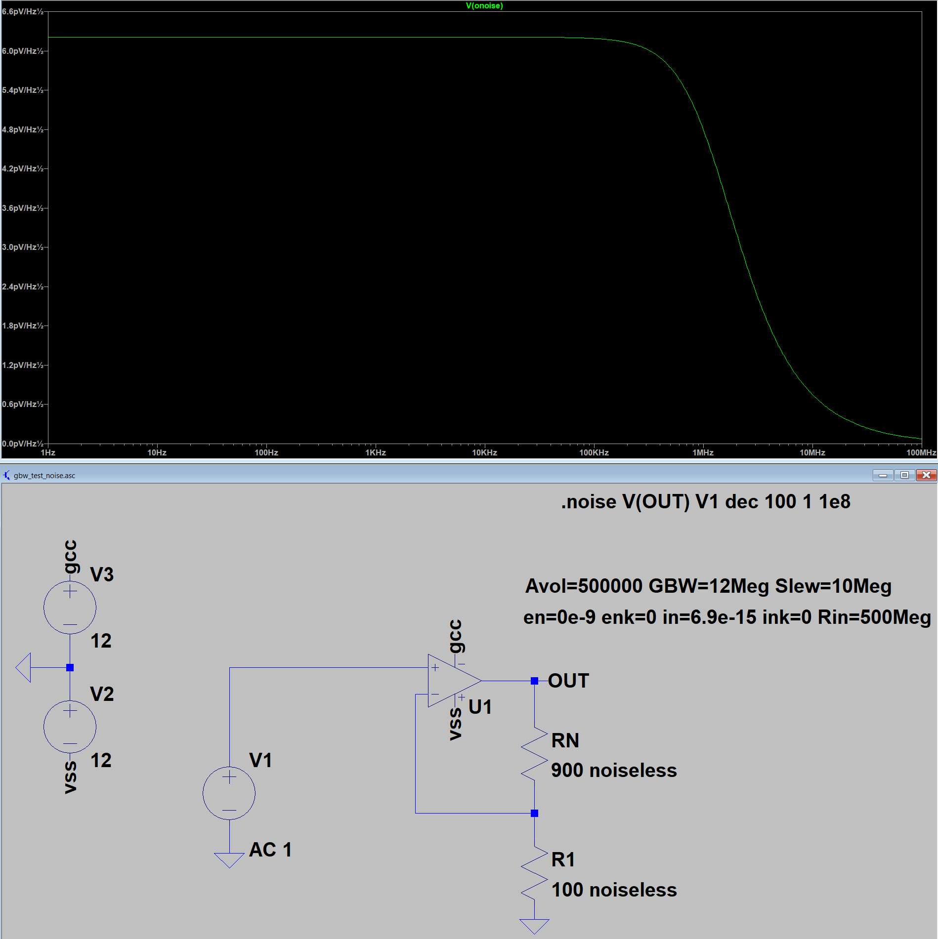

Bei der numerischen Berechnung von Rauschen von nichtidealen OPAs treten
bei mir Abweichungen zu gängigen Simulationsprogrammen wie z.B. Spice
oder ADS auf. Zunächst anhand eines einfachen Beispiels (siehe png).
Beim nichtinvertierenden Verstärker habe ich in Spice alle Rauschquellen
ausgeschaltet, bis auf das Stromrauschen. Dies hat eine eindeutige
Frequenzabhängigkeit im Ergebnisfenster, was auf eine Abhängigkeit vom
GBW hindeutet.
Wenn ich das ganze numerisch rechne würde ich aber
rechnen, wobei das Tilde eine Rauschdichte anzeigt, das In das
Stromrauschen (hier erstmal const.) und RN den Rückkopplungsiwderstand.
Es kommt also ein konstanter Wert heraus, ohne einen Abfall zu hohen
Frequenzen.
Wie kann ich also bei dieser einfachen Rechnung nichtideale
Charakteristika des OPAs beachten - also ein endlichen open loop gain,
gain-bandwidth-product, etc.? Spielt der Eingangs- bzw.
Ausgangsiwderstand des OPAs eine Rolle? Oder mach ich hier gänzlich
etwas verkehrt?

Gast #5599282
> Frequenzen.
Am Eingang rauscht es auch konstant, ohne zu hohen Frequenzen hin
abzufallen. Am Ausgang siehst du es aber nur so weit konstant bleiben,
wie die Verstärkung des OPV reicht.
Mach einfach einen Zwischenschritt um zu deiner Formel E_out=I_n*R_n zu
kommen. Mach aus dem Stromrauschen erst mal ein Spannungsrauschen am
Eingang, das sich durch den Spannungsabfall ein beiden Widerständen
ergibt, die aus Sicht des OPV-Eingangs parallel wirken.
E_in = I_n * (R_1 || R_n)
Dieses Spannungsrauschen wird mit dem Verstärkungsfaktor des OPV
verstärkt:
E_out = E_in * (R_1+R_n)/R_1
      = I_n * (R_1*R_n)/(R_n+R_1) * (R_1+R_n)/R_1
Wenn du das auskürzt kommst du auf deine Formel E_out = I_n * R_n. Aber
die Verstärkung des Rauschens funktioniert nur innerhalb der Bandbreite
der Verstärkerschaltung.
Du hast ein GBW = 12 MHz und eine Verstärkung von 10
-> bei 12MHz/10=1,2MHz liegt die Grenzfrequenz für die
Spannungsverstärkung, ab da geht die Verstärkung in den Keller.
> Für das Spannungsrauschen beispielsweise kann man einfach mit dem closed
> loop gain unter Beachtung endlichens open loop gains rechnen.
Ja, kannst du beim Strom genau so machen. Aber du musst in beiden Fällen
beachten, dass Aol eine Frequenzabhängigkeit hat. Bei niedrigen
Frequenzen kannst du die 1 im Nenner deiner Formel vergessen und die
Verstärkung ist durch 1/k_r gegeben. Aber ab 1,2MHz gilt das nicht mehr
(das ist Aol nur noch 10 und Aol*k_r wird 1) und die Verstärkung geht in
den Keller.
Die anderen von dir genannten Parameter (endlicher open loop gain bei
niedrigen Frequenzen, Eingangs- und Ausgangswiderstände des OPV) spielen
bei dieser Betrachtung des Rauschens keine Rolle.
OP #5599298
Hrm, kann man wohl so machen, danke.
Wird der endliche Ausgangswiderstand einfach ignoriert? Theoretisch wäre
dieser ja am gleichen Knoten und führt dann zur internen Masse des OPV
(was auch immer die ist).
Das Rauschen der OPV Interna ist ja mit den Rauschspannungs- und
Stromquellen (Ersatzquellen) abgedeckt. Aber sie bei der Berechnung der
Transferfunktionen zu vernachlässigen..machen das alle so?

OP #5599538
Achim S. (Gast) schrieb:
> Ich weiß nicht, ob ich die Frage verstehe. Meinst du, ob die internen
> Rauschspannungsquellen in die Berechnung der Transferfunktion mit
> eingehen sollten? Nein, warum sollten sie? Die Transferfunktion ist die
> Transferfunktion. Und das Rauschen ist das Rauschen.
Nein, ich rede beispielsweise vom Ausgangswiderstand Ra. Rauschmäßig
sind die Interna ja durch die Rauschquellen des OPV abgedeckt. Ein Teil
von In müsste ja auch durch Ra fließen, damit wäre dann R1||(RN+Ra). Und
wenn RN nicht so groß ist, hat das schon einen Einfluss (wenn man die
interne Masse hinter Ra mit der Systemmasse gleichsetzt).
> Das Rauschen am Ausgang hängt natürlich von der Transferfunktion ab (je
> nachdem, mit welchem Faktor und bis zu welcher Frequenz die einzelnen
> Rauschanteile verstärkt werden).
Damit würde dann
E_out = I_n * (R_1*(R_n+R_a))/(R_n+R_a+R_1) * (R_1+R_n)/R_1
oder etwas ähnliches gelten.
Gast #5599613
> Und
Das hat zwar einen richtigen Aspekt, aber davon merkst du am Ausgang des
OPV nichts. Wie oben schon kurz geschrieben:
Achim S. schrieb:
> Dann kannst du dir meinetwegen ausrechnen, dass der OPV intern "vor
> seinem Ausgangswiderstand" etwas stärker rauscht.
Etwas ausführlicher: ersetze R_n in Gedanken mal durch zwei halb so
große Widerstände R_n/2 in Reihe.
Wenn du oben an den beiden Widerständen misst, dann wird das Rauschen so
groß sein wie bisher berechnet: I_n * R_n.
Wenn du zwischen den beiden Widerständen misst wird es nur noch halb so
groß sein: der Spannungsteiler zwischen dem verrauschten OPV-Ausgang und
dem konstant gehaltenen OPV-Eingang halbiert auch das Rauschen. Zwischen
den Widerständen siehst du nur I_n * R_n/2
(Das gilt natürlich wieder nur für die niedrigen Frequenzen, bei denen
der OPV es schafft, den Eingang auf konstante, "unverrauschte"
Spannungen auszuregeln.)
Jetzt schiebe in Gedanken die obere Hälfte des zusammengesetzten R_n "in
den OPV" und betrachte ihn als Ausgangswiderstand des OPV. Am
Gesamtwiderstand lägen zwar weiterhin I_n * R_n, aber den Wert siehst du
nicht (weil er im Innern des OPV auftritt).
Zwischen den beiden Teilwiderständen (also am Ausgang des OPV) siehst du
weiter nur I_n * R_n / 2. Für das Rauschen wirkt also genau der
Widerstand, der zwischen der Messstelle (dem OPV-Ausgang) und dem
OPV-Eingang vorhanden ist.
> Damit würde dann
Ja. Wobei ich bei der Herleitung dieser Formel wieder die
Frequenzabhängigkeit ignoriert hatte (um sie dann später als
Grenzfrequenz von 1,2MHz zu berücksichtigen). Hier habe ich als
Verstärkungsfaktor frequenzunabhängig 1/k_r=(R_1+R_n)/R_1. Tatsächlich
ist das nur eine Näherung für Aol/(1+k_r*Aol) Für niedrige Frequenzen
gilt diese Näherung sehr gut. Bei hohen Frequenzen macht sich die
Frequenzabhängigkeit von Aol bemerkbar - was ja genau die Antwort auf
deine ursprüngliche Frage war.

Spannung sieht) und dann mit dem (größeren) non-inv-Gain (R1+R_n)/R1
nachverstärkt wird.
Beide male hast du das identische Ergebnis.
Ähnliches galt oben für die Betrachtung des I_n-Rauschens. Du kannst
(innerhalb der Bandbreite des OPV) sagen, dass der OPV-Eingang auf
konstante Werte ausgeregelt wird. Am Ausgang muss deshalb I_n*R_n
anliegen.
Oder du kannst es so betrachten wie oben geschehen (in Spannungsrauschem
am OPV-Eingang umrechnen und mit dem non-inv-Gain verstärken. Zwei
Betrachtungsweisen, die das selbe Ergebnis liefern
Was die weiteren Fragen angeht: hier ein sehr kompaktes "Textbuch", bei
dem auch die endliche Bandbreite der OPV-Schaltung auch bezüglich der
Auswirkung des Widerstandsrauschens erwähnt wird.
https://www.analog.com/media/en/training-seminars/tutorials/MT-049.pdf
OP #5602587
Achim S. schrieb:
> Auf die Schnelle:
> - du kannst das Rauschen von R1 als ideale Spannungsquelle betrachten,
> die mit dem inv-Gain R_n/R_1 verstärkt wird.
> - oder du kannst das Rauschen von R1 als Spannungsquelle mit
> Innenwiderstand R1 betrachten, die erst mit dem Teilerfaktor
> R_n/(R1+R_n) heruntergeteilt wird (so dass der OPV-Eingang eine kleinere
> nachverstärkt wird.
> anliegen.
Jipp, bis auf den Unterschied, dass die Betrachtung mit der Verstärkung
mit non-inv-Gain es erlaubt, die endliche Bandbreite sofort mit
einzuberechnen - die Methode ist also mächtiger.
Meine Frage zuvor war ja eigentlich auf das Rauschen von RN bezogen
statt auf R1, aber ich nehme mal an, dass meine Vorgehensweise mit RN
dann legitim ist.
In dem Link wird der Ausdruck des noise gain (immer = noninverting gain)
verwendet, welcher auf alle RTI (referred to input) Rauschquellen
angewendet wird. Dabei scheint es in dem "Textbuch" keine Rolle zu
spielen,  ob die Quelle am inverting oder noninverting input anliegt.
Es wird gesagt, das die Vorgehensweise eigentlich die Berechnung des
Rauschens am Ausgang ist, und dann das RTI Rauschen durch division mit
dem noise gain zu erhalten.
-> Der sicherste wäre also zunächst das RTO (referred to output)
Rauschen zu berechnen, ohne Berücksichtigung der Bandbreite bzw.
endlichen open loop Verstärkung; dann durch den noise gain teilen, und
dann wieder auf den Ausgang rechnung, mit einem noise gain unter
Berücksichtigung von endlichem  open loop Verstärkung.
Danke soweit!
Mich wundert ein wenig, dass man darüber quasi nichts findet, die
Anwendung das Rauschen für ein System  mit OPV zu berechnen, welches im
MHz Bereich arbeitet ist doch gar nicht so abwegig..
