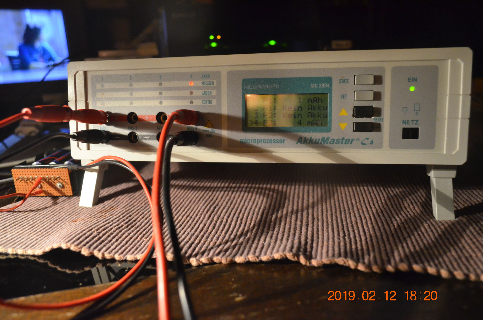

Hallo Forengemeinde,
habe einen Akkumaster C4 (H-tronic). Dieser hatte kurioserweise den
Dienst nach und nach quitiert. Display spinnte, Kanal 2 kunktioniert
komisch, Display dann gar nicht mehr. Lies sich aber über die
Schnittstelle vom PC steuern. Und dann wurde der Trafo bei geringer
Belastung extrem heiß. 80-90 Grad.
Habe das Gerät dann zu Conrad/H-Tronic eingeschick. Diese reparierten
dann das Gerät dann erst recht kaputt, mit falschem Kabel ect.
Nun steh ich vor dem Problem das dieser immer noch nicht geht. Habe den
Prozi in Verdacht. SAB 80C515A-N18-T3 ist der Originale. Den bekommt man
aber nicht mehr. Habe nun einen 80535-N besorgen können. Dieser
funktioniert nicht. Lässt dabei sogar die Power-Led nicht leuchten.
Diese hängt aber einfach am 5-Volt zweig. Beide Prozis sollten
eigentlich für externel Rom sein.
Frage : Sollte nun der 80535 als Ersatz passen - ja oder nein?
Grüße Thomas

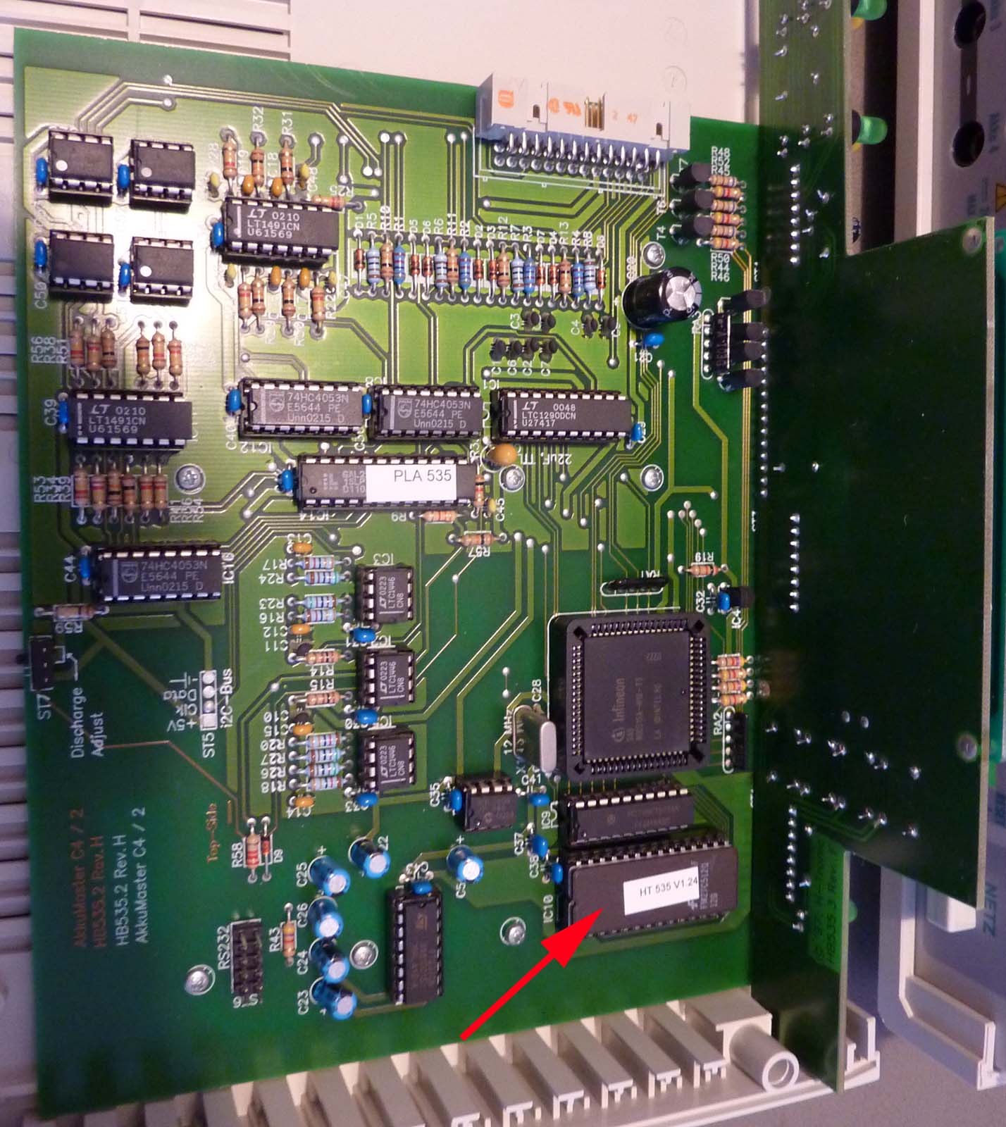

Neben dem Prozi ist ein 27C512 E-Prom. Das ist die Firmware.
Der /EA - Pin (51) liegt auf Ground.
Oder sollten die LTC-Chips nen Hau haben ? Diese hängen direkt am Prozi.

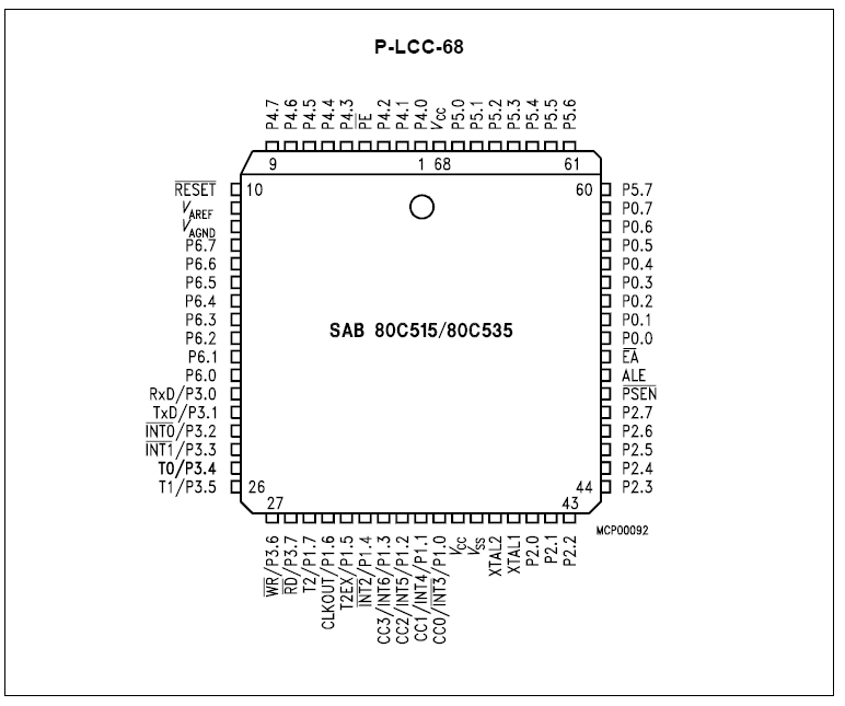

die NMOS- und CMOS-Typen sind nicht mal direkt Pinkompatibel.
Aus dem Siemens Datenblatt:
2.1 Differences between MYMOS (SAB 80515/80535) and
ACMOS (SAB 80C515/80C535) Versions
There are some differences between MYMOS and ACMOS versions concerning:
– Power Saving Modes
– Special Function Register PCON
– Port Driver Circuitry
– A/D Converter Input Ports
– A/D Converter Conversion Time
– Oscillator and Clock Circuit
– VBBPin

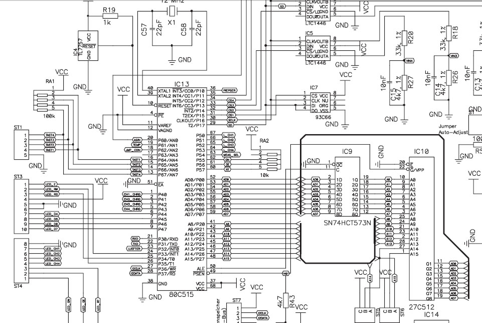

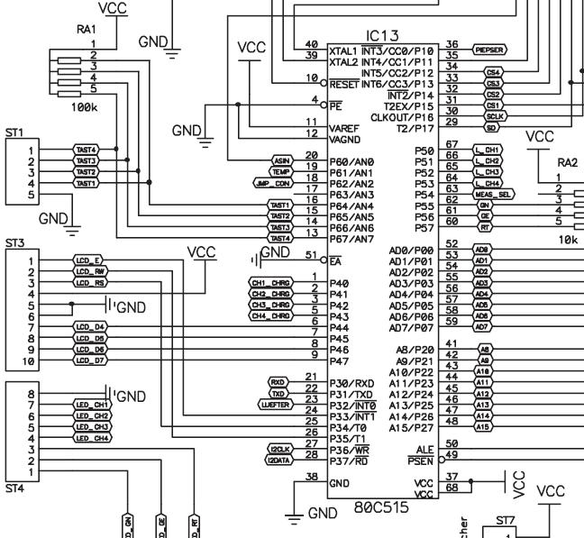

von Thomas (Gast)
Mal nen Teil des orig Plan.
von hinz (Gast)
Thomas schrieb:
> Sollte das 'C' den Unterschied machen?
Der sorgt für den Kurzschluss.
von Thomas (Gast)
Sorry, ich sehe keinen Unterschied zwischen dem Schaltplan des Gerätes
und dem 80535N, den ich neu habe ?
Wo soll der Unterschied, Kurzschluss sein?

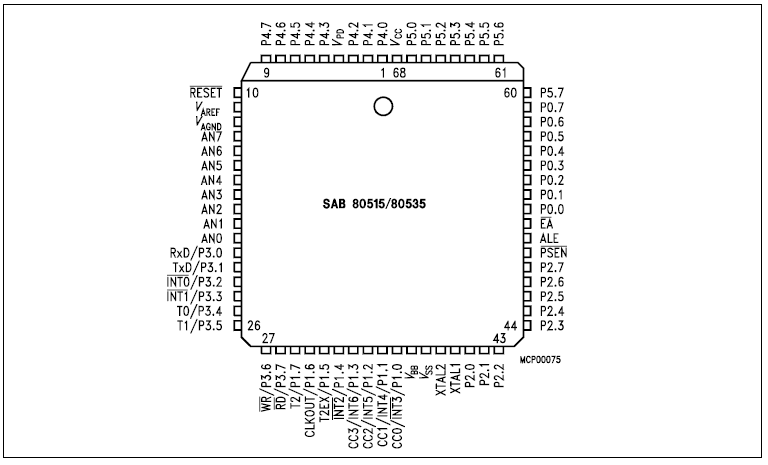

Vbb!
von hinz (Gast)
Noch die NMOS Version.
von Thomas (Gast)
chip nun kaputt ?
oder muss ich an der Stelle den Pin 37 nun umbelegen?
von beratungsresistent (Gast)
Das alleine wird, wenn man in dem "C4-Prozi.JPG"-Schaltplan TAST1 bis
TAST4 als digitale Einhangssignale irgendwelcher Tasten
interpretiert(und die vier Pull-up-Widerstände verstärken den Verdacht)
nicht genügen, weil
Originalton Siemens Datenblatt:
2.1.4 The A/D Converter Input Ports
The analog input ports (AN0 to AN7) of the SAB 80515/80535 can only be
used as analog Inputs for the A/D converter.
The analog input ports (P6.0 to P6.7) of the SAB 80C515/80C535 can be
used either as Input channels for the A/D converter or as digital inputs
Außerdem wird die NMOS-Variante wuschig, falls die Firmware das
PCON-Register ansprechen will, weil
2.1.2 Special Function Register PCON
In the MYMOS version SAB 80515/80535 the SFR PCON (address 87H) contains
only bit 7 (SMOD).
In the ACMOS version SAB 80C515/80C535 there are additional bits used
Fazit:
Damit der NMOS-Typ(SAB80515/80535) überhaupt die Funktion des
CMOS-Typs(SAB80c515/80c535)auf der bestehenden Platine übernehmen kann,
muß man einige Leiterzüge auftrennen und neu verdrahten
UND
selbstverständlich die Firmware anpassen.

Der Schaltbild Auszug zeigt eindeutig einen 80C515. Damit wäre der
80C535 kompatibel. Auch der TO schreibt im Eingangspost von der C
Variante.
Die Variante ohne C möchte an Vbb einen Kondensator nach Masse und
reagiert auf die direkte Verbindung zu Vcc (die die C Variante haben
möchte) mit Erwärmung.

von Georg G. (df2au)
Thomas schrieb:
> Was bedeutet bitte:
> Pin37 per 0u1 gegen GND
Schalte einen Kondensator der Größe 0.1 Mikrofarad mit einem Bein an
Masse und mit dem anderen Bein an Pin37.
Der 80535 hat einen interne Ladungspumpe, um das Substrat vor zu
spannen. Diese Ladungspumpe braucht den externen Kondensator.
Der 80C535 hat das Substrat direkt an VCC, braucht daher nicht diesen
Stützkondensator. Also hat der Entwickler den nun freien Pin genutzt, um
einen weiteren VCC Anschluss zu haben.

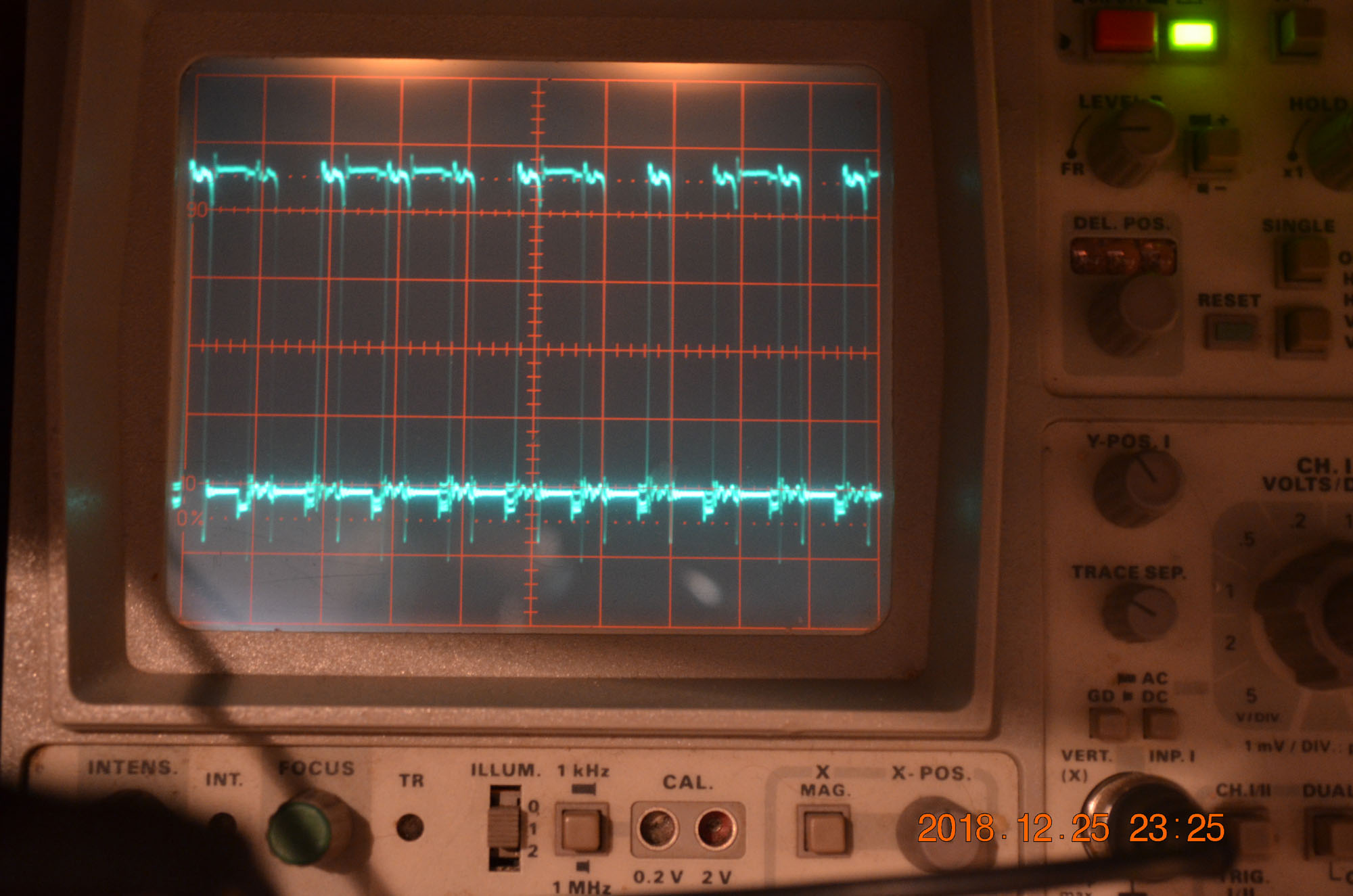

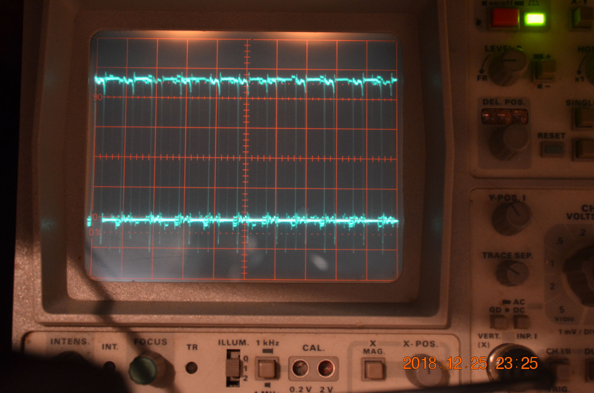

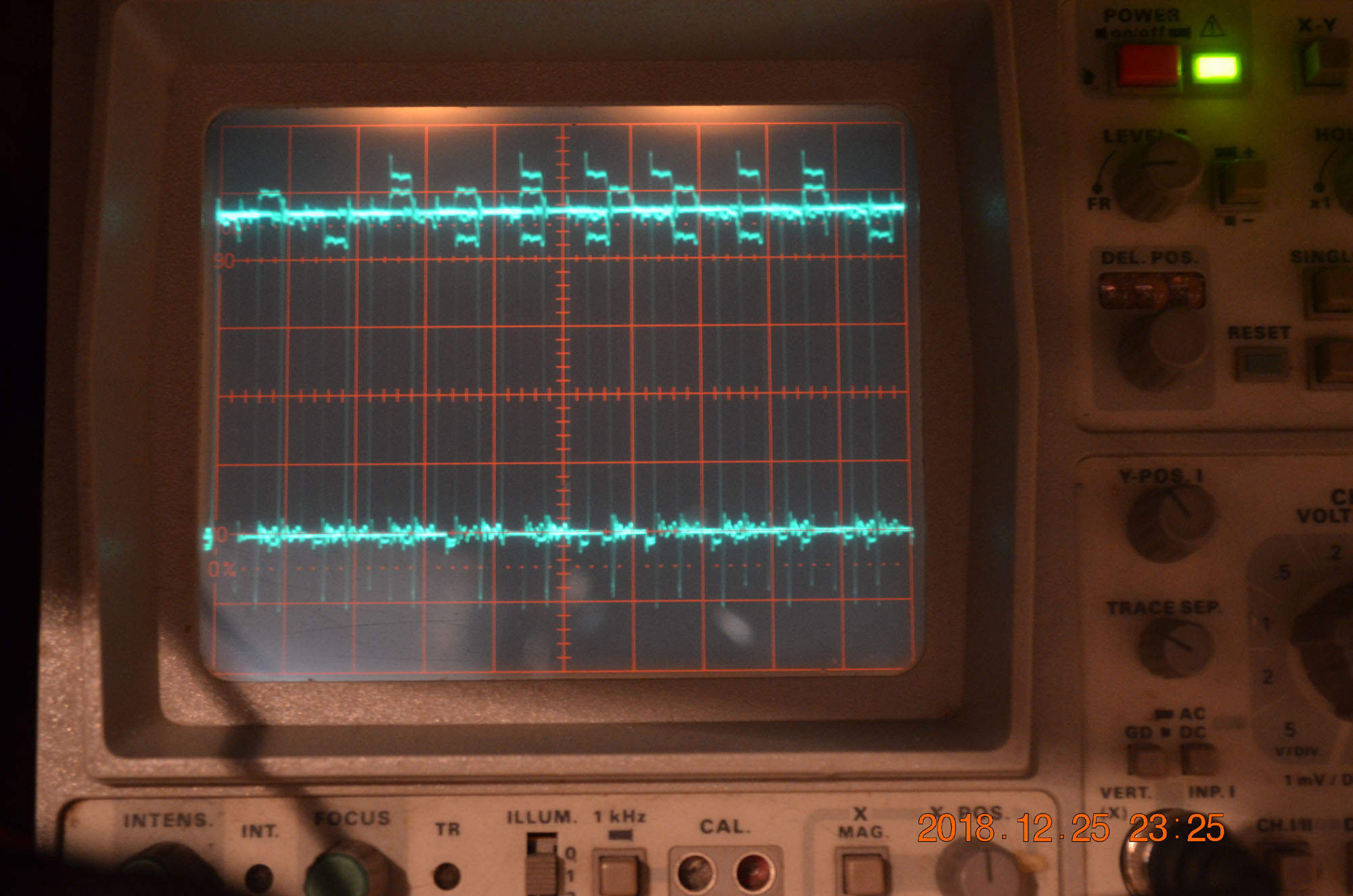

Habe 3 Oszibilder angefügt und den Schaltplan. Der 74HCT573 wurde
getauscht. D0 - D2 sind die Data's vom Eprom. D0 und D1 am Eprom könnten
okay sein. D2 scheint was im argen zu sein. Hier kommt etwas nicht gegen
0V. Oder sehe ich da was falsch? Wenn ich anders sync soll, bitte sagen.
Habs mal so fotografiert.
Der Prozessor ist nun ein SAB8055 N. Pin 37 wurde 'isoliert' und mit 100
nF gegen Gnd gelegt. Laut Oszi müsste der Prozzi doch nun versuchen zu
laufen. Oder kann es sein, dass das Eprom beschädigt ist, und deshalb D2
nicht richtig tickt. Wer hätte evtl. das Bin-File von dem Eprom, dann
könnte ich vergleichen ?
Für mich sieht das Bild gut aus.

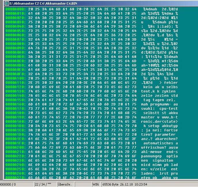

Thomas schrieb:
> Anscheinend ohne Fehler,
Für mich sieht das anders aus. Ich finde diverse Stellen, wo der Text
fasch erscheint (selbsttest / selbstt st). An etlichen Stellen erscheint
ein 0x20, wo ein anderes Zeichen sinnvoller erscheint.
Schon das erste Byte ist falsch. Ein Programm beginnt selten mit einem
bedingten Sprung (JB). Beim 80C5xx steht dort üblicherweise ein Sprung
(AJMP) um die Vektoren herum. Besorg dir mal ein korrektes Eprom.

Habe hier nun das Eprom-Bin angehängt. ASM ist nicht mein Ding.
Roland D.war hier im Forum, der einen C4 Teilzerlegt hätte. Vieleicht
kann sich Roland bitte melden, und dass ich so an das Eprom rankäme. Mir
würde das BIN-File reichen. Eproms und Prommer habe ich.
Das ist kein Hex-File, sondern binär. Habs nicht ander hoch gebracht.
Sieht zumindest sehr verdächtig aus. Schon das allererste Byte sollte
eigentlich ein LJMP (02h) sein und nicht 22h.
Weiterhin finde ich kein einziges Byte, in dem D5 auf Null ist, es sieht
mir nach einem auf high hängenden Datenausgang aus.
Thomas schrieb:
> Eprom-Bin
RET als Startbefehl ist equivalent zu GTF (ab in den Wald). Dein Eprom
hat eine Macke, definitiv.
Dennoch kann es nicht richtig sein. Es fängt schon illegal an:
     A0000:
0000:   jb 24h,A0005
Das Bit 24h existiert nicht.

verwenden kann (je nach benötigter Programmgröße).
- Dazu kann Pin 1 (A15) mit Jumper ST6 und Pin 27 (A14) mit Jumper ST5
auf VCC umgeschaltet werden (nach deiner Schaltung
Akkumaster_C4-Prozzi.jpg von 26.12.2018 00:15).

Habe nun nochmal das Eprom nochmals eingelesen. Wieder bitgleich. An
Adresse 0000 steht wieder 20h.
Bei mehrmaligen Einlesen stand da auch mal 02h an Adresse 0000. Aber nur
einmal.
A14 und A15 werden vom Eprommer adressiert - mit Oszi kontrolliert.
Anscheinend ist das Eprom defekt. Was nun? Robert hatte geschrieben, er
hätte nen C4. Vieleicht würde er mir das Bin-File schicken. Kann ihn
aber nicht kontaktieren.
- Baugleiches Gerät kaufen
- EPROM kopieren
- Gerät wieder verkaufen

von Roland D. (rolandd)
Ich nochmal
Hab ja vergessen das ich wieder an meinem PC bin.
Auf den Fotos eines meiner Geräte sieht man den E-Prom IC10 im Sockel.
Roland

von Thomas (Gast)
kam nun mal wieder dazu meinen Akkumaster C4 weiter zu reanimieren.
Anbei Bild vom Start. Aber weiter komme ich nun nicht. Auf Tastendruck
reagiert er nicht. Woran könnte es weiter liegen?
Danke an Alle, die mit Geduld hier sind.
Grüße Thomas
Kannst Du messen, ob sich der Pegel an den Tasten-Eingängen (Pin 13..16
an der CPU wenn ich das richtig im Schaltplan sehe) ändert wenn Du auf
die Tasten drückst?
von Thomas (Gast)
Ja, wenn ich die Tasten nacheinander betätige, dann ändern sich die
jeweiligen Pins am Prozi von High auf Lo.
Prozi ist der noch der 80535 - nicht der Originale.
von Volker B. (Firma: L-E-A) (vobs)
Hast Du eigentlich gelesen, was ich geschrieben habe?
Beitrag "Re: Akkumaster C4 - Prozessor defekt - Tausch"
Hier nochmals:
"Die A/D-Wandler Eingänge (AN0 bis AN7) des 80515 können ausschließlich
als analoge Eingänge verwendet werden. Im 80C515 und 80C515A dagegen
können sie auch als digitale Eingänge (...) eingelesen werden.
Wenn ich den von Dir veröffentlichen Schaltplan in
richtig interpretiere sitzen die Tasten an welchem Port?
Grüßle
Volker
AN4..AN7.
Da braucht er wohl den richtigen Prozi.

von Thomas (Gast)
Bin im Kalibriermodus. Dort werden die 4 Spannungen der Kanäle
angezeigt, usw.
/CS geht nicht runter. Dieser kommt direkt vom Prozi Pin 35.

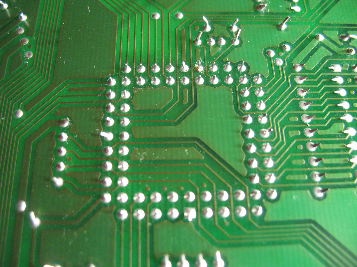

...und in direkter Nähe befindet sich der Pin 37, an welchem Du
herumgebastelt hast. Das würde mir zu denken geben. Vielleicht bin ich
bescheuert, aber wenn ich an etwas herumlöte, dann prüfe ich
anschließend mit dem Durchgangspiepser auf (ungewollte) Verbindungen zu
den Nachbarpins. Aber wenn man natütlich ein (selbsternannter) Lötprofi
ist, der per definitionem unfehlbar ist, muss man das natürlich nicht
machen, die gesparten 5 Sekunden kann man sicher anderweitig
gewinnbringender verbringen...
Grüßle
Volker

Hör mal zu Du Kleinbrillenputzer. Beleidigungen von Dir verbiete ich
mir. Im Gegensatz zu Dir (vermutlich) kann ich löten.
ES befindet sich kein Lötspritzer o.Ä. in dem Bereich, auch habe ich die
Kontakte auf Verbindung, wie auch auf Nachbarschluss geprüft. Ich komm
nämlich nicht von den Baumwollfeldern.
Die Lötstelle ist deshslb nicht ganz sauber, weil die Isolierung noch
drin steckt, und es sich nicht besser löten ließ.
Nur komisch ist, das /C (Pin15) von Ic1-LTC1290 am Prozi-Pin 36 ankommt,
und nicht an Pin35, wie im Plan. Dafür geht Pin 35 übers Flachkabel
(Pin19) zum Piepser.

von Thomas (Gast)
Hallo Roland und allen Beteiligten,
mein Akkumaster funtioniert wieder!!!
Abgleich war etwas trickly, und die Kontrolle war beim Entladestrom um
ca. 10% höher als eingestellt, und ließ sich nicht mehr korrigieren.
Dies scheint ein Bug zu sein.
Der Lüfter läuft bei ca. 50 Grad an, und schaltet wieder bei ca. 46 Grad
ab. Gemessen am Kühlkörper beim KTY.

@Roland und @Thomas  ist bei euch noch der Eprom-Inhalt (FW 1.24) als
Hex / Bin-File vorhanden?
Grüße
Martin
von rolandd (Gast)
Hallo Martin I.
Ich hatte die damals aus meinem C4 ausgelesen und an Thomas geschickt.
Leider hab ich die nicht abgelegt, Schande für mich!
Vielleicht kann Dir Thomas den File senden?
Roland
