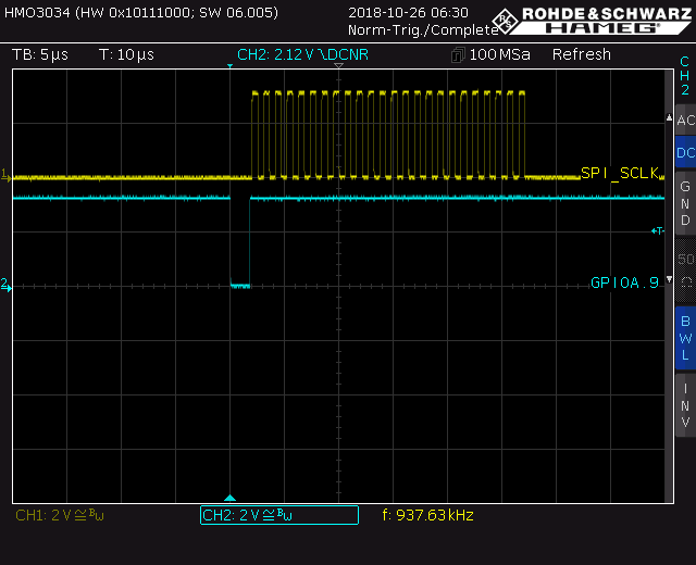

Es soll (nicht blockierend) ein Byte gesendet werden:
uint8_t buffer[3] = { 1, 2, 3 };
HAL_GPIO_WritePin(GPIOA, GPIO_PIN_9, GPIO_PIN_RESET);
HAL_SPI_Transmit_IT(&hspi3, buffer, 1);
HAL_GPIO_WritePin(GPIOA, GPIO_PIN_9, GPIO_PIN_SET);
Weiterer Code wurde von mir zu dem von STM32CubeMX erzeugten Code nicht
hinzugefügt.

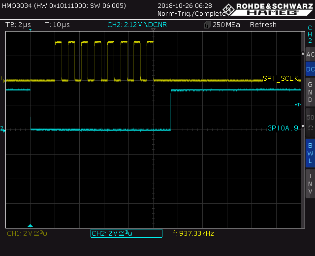

Folgendes Problem:
Wird mittels HAL_SPI_Transmit_IT() nur ein Byte übergeben, so blockiert
die Funktion bis das Byte gesendet wurde (siehe SCR203.PNG). Werden
hingegen mehrere Bytes übergeben, so funktioniert die Funktion korrekt
(siehe SCR204.PNG). Ich konnte aus dem HAL-Quellcode die Ursache dafür
nicht finden.
Ein Bug? Oder eine fehlerhafte Konfiguration?
Gruß Marc

Benjamin S. schrieb:
> Er macht genau was er soll.
Nein, macht er nicht.
Nachdem die beiden Befehlszeilen ausgeführt wurden, sollte das Signal
GPIO_PIN_9 unmittelbar auf HIGH gehen, nicht erst nachdem der
SPI-Transfer beendet ist. Sonst würde der Interrupt-Betrieb keinen Sinn
machen. Er sollte nicht-blockierend sein.

Marc L. schrieb:
> Harry L. schrieb:
>> Wenn du die *_IT-Funktionen nutzt, musst du auch den/die zugehörigen
>> Callback(s) implementieren, sonst macht das alles wenig Sinn.
>> In deinem Fall ist das mindestens:
>> void HAL_SPI_TxCpltCallback(SPI_HandleTypeDef *hspi);
>> Besorg dir mal dieses User-Manual. Da wird auch HAL_SPI genau erklärt:
https://www.st.com/content/ccc/resource/technical/document/user_manual/56/32/53/cb/69/86/49/0e/DM00223149.pdf/files/DM00223149.pdf/jcr:content/translations/en.DM00223149.pdf
> Die Callback-Funktion ist für die Demonstration des Problems nicht
> notwendig, da sie erst NACH der Übertragung aufgerufen wird. Die
> Blockade besteht aber WÄHREND der Übertragung.
Ja, weil CS viel zu früh inaktiv wird.
Genau das muß im Callback passieren.
W.g.: ohne die Callbacks wird das nix mit den *_IT-Varianten.
Meine Vermutung ist, daß es nur so aussieht, als ob es nicht
funktioniert.
Wenn Du nur ein Byte sendest, wird ja sofort die DMA Transfer Complete
ISR aufgerufen, d.h. bereits vor dem Befehl zum Setzen des Ports auf
High, und möglicherweise wird dort blockierend auf den Abschluss der
Übertragung des letzten Bytes gewartet. Normalerweise dürfte das
notwendig sein, damit die (bei Dir nicht vorhandene) Callback-Funktion
tatsächlich erst NACH dem Abschluss des kompletten Sendevorgangs
aufgerufen wird und nicht schon, wenn das letzte Byte per DMA gerade
erst aus dem Speicher gelesen wurde.

Marc L. schrieb:
> GPIOA.9 dient dazu den Startzeitpunkt und den Endzeitpunkt der Funktion
> HAL_SPI_Transmit_IT() am Oszilloskop darzustellen.
Du könntest den Pin nach Aufruf der Tx-Funktion in einer Endlosschleife
togglen, dann könnte man sehen, ob da am Ende der Übertragung irgendwas
blockiert und wie lange.

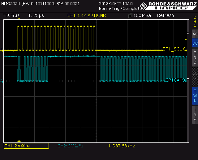

OP
Gute Idee!
Dann senden wir mal 3 Bytes:
HAL_SPI_Transmit_IT(&hspi3, buffer, 3);
while(true) { HAL_GPIO_TogglePin(GPIOA, GPIO_PIN_9); }
Siehe Scope -> grauenhaft!

OP
Inzwischen konnte ich die Ursache des Problems finden.
Das Problem ist, dass das Ende einer SPI-Übertragung nicht durch einen
TX-Interrupt signalisiert wird. Die HAL-Bibliotheken behelfen sich damit
über eine while-Schleife das Busy-Flag abzufragen. Dadurch entsteht die
Blockade. Leider löst das Busy-Flag keinen Interrupt aus.
ST hat mir vorgeschlagen das Ende einer Übertragung über den
RX-Interrupt signalisieren zu lassen. Das funktioniert sehr gut.
Allerdings verwende ich inzwischen meinen eigenen Code.
