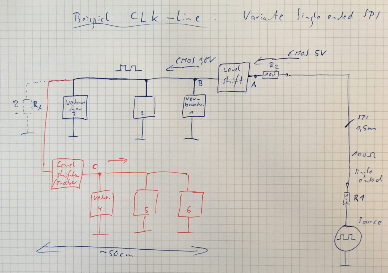

mittlerweile bin ich etwas verwirrt was ich für meine Idee verwenden
soll. Es geht darum, SPI-Signale über weitere Strecken zu treiben.
Außerdem müssen die Pegel übersetzt werden (TTL in 1,8V).

von Marten M. (mcgonahy148)
Clemens L. schrieb:
> Normale Logikbausteine sind nur für Signalübertragung auf der selben
> Platine gedacht.
Hallo Clemens,
ich rechne mit 1-1,5m Leitung bis zur ersten PCB. Das wär wegen so einem
Stück Kabel äußerst aufwändig (SPI TTL --> Differentiell --> Übertragung
--> Differentiell --> SPI).

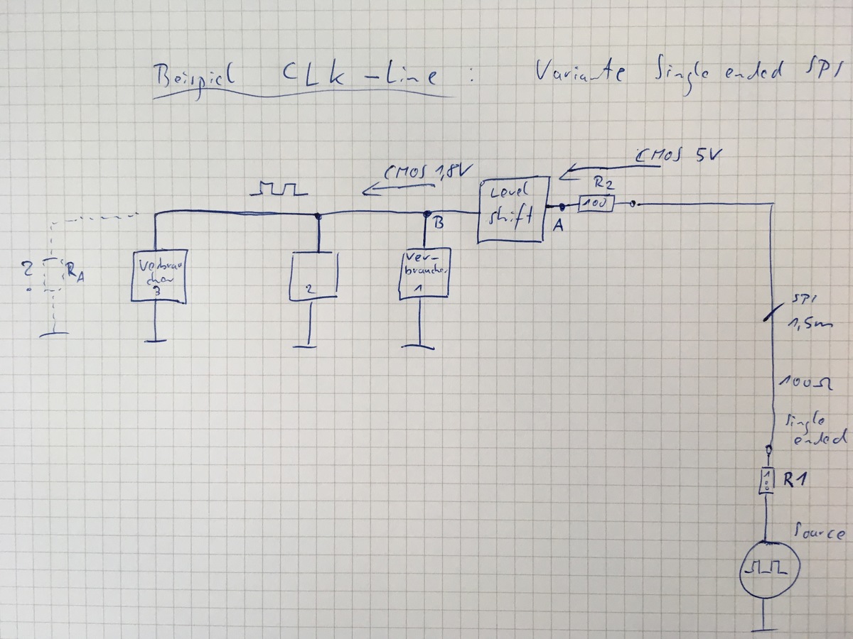

Genau. Jetzt nehmen wir an nach 1,5m Kabel kommt auf der Platine ein
unsauberes Signal raus. Kann es nicht über ein entsprechendes IC richtig
interpretiert werden (bzw. der Versuch) um dann wieder mit eine sauberen
Digitalsignal auf der Platine weiter arbeiten zu können?

So wirklich viel kann ich leider mit den Antworten nicht anfangen :-)
Wir sprechen von SPI, 1-2m Kabel, Takt kann ich runter in den niedrigen
kHz fahren, also da gehts nicht zum Geschwindigkeit. Evtl. sogar in den
Hz-Bereich. Das ändert nix an der bösen Flanke, ich weiß.

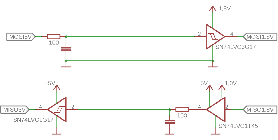

von Clemens L. (c_l)
Marten M. schrieb:
> SPI-Signale
Wie viele, und in welche Richtung?
> TTL
Bestimmt nicht. 5 V CMOS oder 3.3 V CMOS/LVTTL?
> Levelshifter
Für RS-232/422/485 und LVDS gibt es auch 1.8V-Empfänger, oder Empfänger
mit eingebauten Levelshiftern, und manche Logikfamilien haben
überspannungs-tolerante Eingänge.
> 1-1,5m Leitung
Mit unsymmetrischen Signalen könnte es Probleme geben, falls aus der
Umgebung Störungen kommen. ?
Ein Schmitt-Trigger hilft gegen zu langsame Flanken und kleine(!)
Störungen.
> Takt kann ich runter in den niedrigen kHz fahren ...
Hochfrequente Störungen (und Flanken) kannst du mit RC-Filtern oder
Ferritperlen herausfiltern.

von Falk B. (falk)
@Marten M. (mcgonahy148)
Hmmm.
Schon mal gut. Für 1,5m tun es normale CMOS-Signale mit 5 oder 3,3V. Man
muß halt darauf achten, daß die Leitungsführung gescheit ist, sprich,
die Masse sollte nah bei den Signalen sein. Im Idealfall nimmt man für
jedes Signal ein verdrilltes Adrenpaar mit Signal/GND, real reicht ggf.
nur eine Masseleitung. Dann noch Serienterminierung und gut.
Siehe Wellenwiderstand.
Clemens L. schrieb:
>> TTL

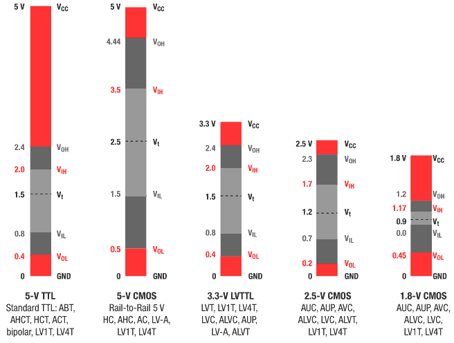

von gernot (Gast)
Marten M. schrieb:
> Aber spucken die IOs des Arduino Mega 2560 nicht 5V TTL aus?!
Wie kommst du zu der Annahme das sie das tun?
gernot schrieb:
Vielleicht bring ich auch etwas durcheinander, aber hier steht zumindest
mal was von 5V:
https://www.arduino.cc/en/Reference/SPI
TTL steht jedoch bei RX/TX IOs. Aber ich kann auch nirgends wo eine
Aussage finden ob CMOS oder sonstwas. Es steht nur immer "5V" da :-)
Hab mir mal das Datenblatt des Controllers geschnappt: (Seite 355)
http://ww1.microchip.com/downloads/en/DeviceDoc/Atmel-2549-8-bit-AVR-Microcontroller-ATmega640-1280-1281-2560-2561_datasheet.pdf
Das deckt sich jetzt nicht exakt mit dem Bild weiter oben, aber sieht
nach 5V CMOS aus oder? VOH (min) = 4,2V / VOL (max) = 0,9V.
Gruß,
M
Hi Falk - ok, ja denke auch das sollte noch möglich sein. Der Controller
hat wohl dann 5V-CMOS, die Gegenseite 1,8V (CMOS?). Also sollte es ja
passen, solch einen Levelshifter hier einzusetzen?
http://www.ti.com/lit/ds/symlink/sn74lvc1t45-q1.pdf
Es geht allerdings ja auch wieder zurück über MISO.
Gruß,
M
von gernot (Gast)
Es gibt mehr Kriterien als 5V. Hier eine Tabelle:
https://de.wikipedia.org/wiki/Logikpegel
Nun noch das Datenblatt vom Atmega und feststellen in welcher
Technologie er hergstellt wird und sich auch die Diagramme dort
reinziehen.
Dann bist du ein ganzes Stück weiter.

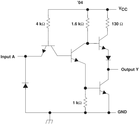

Die TTL-Logikfamilien sind seit Jahrzehnten ungebräuchlich; heutzutage
ist praktisch alles CMOS.
> sieht nach 5V CMOS aus oder? VOH (min) = 4,2V / VOL (max) = 0,9V
Der genaue Wert von VOH hängt auch davon ab, wie viel Strom der Ausgang
liefern muss (siehe Seite 387). 20 mA ist mehr, als für Logikgatter
üblich ist.
Der wesentliche Unterschied zwischen TTL und CMOS ist, dass ein
TTL-Ausgang es nie bis zur positiven Versorgungsspannung schafft.
(Und CMOS-Eingänge haben eine extrem hohe Impedanz, so dasss man bei
einer Verbindung CMOS-CMOS praktisch nur die Pegel 0V/5V erhält.)

Ja.
> Also sollte es ja passen, solch einen Levelshifter hier einzusetzen?
Fürs Heruntershiften geht jeder beliebige Baustein, der an seinen
Eingängen mehr als VCC verträgt, was für LVC der Fall ist. Hier kannst
du z.B. den SN74LVC3G17 einsetzen.
Für 1.8 V -> 5 V brauchst du einen Levelshifter, z.B. SN74LVC1T45.
("-Q1" wäre AEC-Q100-zertifiziert.)

Aber letztlich bleibt mir noch die Hauptproblematik im Kopf - und zwar
ich hab eine Quelle mit 5V CMOS und eine lange 1,5m-Leitung (nicht
Koaxial, Flachband oder Twisted)wo ich für das "Treiben" ein möglichst
ideals IC verwenden möchte. Nur mir fehlt die Erfahrung, was "möglichst
ideal" bedeutet in der Digitaltechnik.
Natürlich kenn ich die Leitungstheorie und dass Impedanzänderungen in
Reflektionen enden usw. Dort zählt die Impedanzanpassung und die
Leistung mit der ich rein fahre um den Dämpfungseffekt zu kompensieren.
Aber wie nun die Brücke zu der Problematik hier schlagen?
HF-Technisch: Impedanzen müssen übereinstimmen & Leistung an der Quelle
hoch genug.
Digital-Technik: Ich kann hier ja nicht mal die Impedanzen raus lesen
aus den Datenblättern (wenn das so einfach geht) und Leistung wäre in
diesem Falle ja durchaus die Höhe des Stromes, also Ausgangsstrom wäre
dann in der Tat ein wichtiger Parameter?
Gruß,
M.

von Stefan F. (Gast)
Dein Signal wird verzerrt. Das ist egal, solange es nicht zu sehr
verzerrt wird.
Ganz schwierig wird es, wenn das Signal an den Enden der Leitung
reflektiert wird, denn dann lässt sich die Reflexion kaum noch vom
Nutzsignal unterscheiden. Das ist das allerwichtigste, was du
unterbinden musst.
Dazu schließt man die Leitung an beiden Enden mit einem Widerstand ab,
welcher dem Wellenwiderstand der Leitung entspricht. Kennst du den
Wellenwiderstand? Ohne den kommen wir nicht weiter.
                                                 R2
Treiber
Ausgang o---[===]---------------------------+---[===]---| GND
             R1                             +-----------o Empfänger
                                                          Eingang
Bei den üblichen verdrillten Leitungen (Telefonkabel, Netzwerk-Kabel)
beträgt der Wellenwiderstand ca 100 Ohm. Da der Ausgang des Treiber
nicht 0 Ohm Ausgangswiderstand hat, muss dessen Wert noch von R1
subtrahiert werden.
Wenn diese Widerstände optimal zur Leitung passen, bist du schon einmal
sicher, dass ein gesendeter Impuls beim Empfänger auch als ein Impuls
ankommt. Das Kabel wird aber dessen Form verzerren. Wie schlimm das ist,
hängt wiederum sehr von der Frequenz ab, die du übertragen willst. Im
einfachsten Fall genügt es, auf der Rechten Seite einen Schmitt-Trigger
zu benutzen, um das Signal wieder rechteckig zu machen.
Zweiter Punkt: Empfindlichkeit gegen elektromagentische Störungen.
Ein einfaches verdrilltes Kabel, wo eine Ader das Signal führt und die
andere mit GND verbunden ist, reagiert auf elektromagnetische Felder.
Das heisst: Störfelder induzieren eine Spannung, die du eventuell nicht
vom Nutzsignal unterscheiden kannst.
Dagegen gibt es zwei Lösungen: Abgeschirmte Kabel verwenden. Die
Störungen werden dann weitgehend zur Erde abgeleitet.
Und: Das Nutz-Signal auf den beiden miteinander verdrillten Ader
gleichzeitig aber umgekehrt gepolt übertragen. Wenn die eine Leitung auf
High geht, geht die andere auf Low und umgekehrt. Der Empfänger braucht
dann zwei Eingänge. Er subtrahiert die beiden Spannungen voneinander und
wertet nur die Differenz als Nutzsignal. Störungen wirken sich auf beide
Adern gleich stark aus und ergeben nach der Subtraktion Null.
Dritter Punkt: GND Potential-Unterschiede
Häufig kann nicht sichergestellt werden, dass GND überall gleich GND
ist, besonders zwischen zwei Geräten. Wenn nun die Linke Seite ein "Low"
mit 0,2V Sendet, und aufgrund der Potentialunterschiede z.B. 1V dazu
kommen, dann sieht der Empfänger auf der rechten Seite 1,2V, was dort
eventuell nicht mehr ausreicht, um ein gültiges Low zu sein. Außerdem
verzerrt es die Signale zusätzlich.
Wenn man die Leitungen aber paarweise verwendet, und die Spannungen
voneinander subtrahiert, spielt das keine Rolle mehr. Denn beide
Leitungen sind um 1V erhöht, was nach der Subtraktion Null ergibt.
Und damit sind wir bei RS422 Treibern. Die erledigen das alles für dich.

Jetzt werd ich auch etwas hellhörig, wegen dem Thema mit mehreren
Verbrauchern. Ansich habe ich hinten auf der Platine eine Busstruktur,
also für CLK/MOSI parallel geschaltete Verbraucher. Aber vor diesen
allen sitzt erstmal der PEgelshifter von 5V auf 1,8V. Somit wäre der
Levelshifter als ein Verbraucher zu sehen, hoffe ich zumindest.
Stefanus F. schrieb:
> R2
> Treiber
>                                                           Eingang
> subtrahiert werden.
Hi Stefanus,
gute Antworten, die mir weiterhelfen!
Ok, sagen wir mal ok ich habs verstanden mit der Serienterminierung ;-)
100 Ohm Wellenimpedanz für die Leitung --> R1 = 100 - Zout_Treiber. R2
entsprechend. Wie schon bei der anderen Antwort, wenn ich nur wüsste
welche Impedanzen die ICs immer haben. WARUM geben diese Hersteller die
Werte nicht an, wenn es so wichtig ist. fragendschau

von Egon D. (Gast)
Marten M. schrieb:
> Egon D. schrieb:
>> 1. Dämpfung spielt i.d.R. nur untergeordnete Rolle;
>>    das hängt vom Anwendungsfall ab.
>> 2. ECHOS VERMEIDEN!
> Ok, auch bei 1,5m...
Na klar... wieso nicht?
Licht läuft in 1 ns im Freiraum ca. 30 cm; auf dem Kabel
sind es ungefähr 20 cm. Für Reflexionen ist i.d.R. der
doppelte Laufweg wichtig, das ist bei 1.5m Leiung ein
Laufweg von maximal 3m. Zusammen mit 20cm/ns sind das
15ns Zeitverzögerung; das gibt ab spätestens 30MHz Ärger.
> Du sagst in der Digitaltechnik sind die Empfänger
> normalerweise hochohmig. Aber 100 Ohm ist jetzt nicht
> wirklich hochohmig?
Der Wellenwiderstand der Leitung ist doch nicht der
Eingangswiderstand der ICs.
> Habe momentan mit vielen TI-ICs zu tun, bleibe auch
> immer wieder dran hängen. Dort war bei den ganzen
> Treibern/Buffern/Schmittis/Levelshiftern nirgends die
> Rede von Ein/Ausgangsimpedanzen.
Das stimmt so nicht, denn die Eingangskapaziäten sind
häufig angegeben -- und die dominieren. Die statischen
Ströme sind so gering, dass der Realteil in guter
Näherung als unendlich angesehen werden kann.
> Was mich eigentlich auch sehr verwundert - Digitalsignale
> sind HF
Ja.
> und nirgends steht eindeutig der Parameter Zin/out drin.
Braucht man i.d.R. nicht.
> Außer es gibt hier ungeschriebene Gesetze in der
> Digitaltechnik,
Ja, gibt es.
> dass die Ein/Ausgänge immer im Bereich der 100 Ohm
> sind, dort wo normalerweise die Leiterbahnen liegen.
Nein:
Eingänge sind hochohmig, so dass die Leitung dort
quasi im Leerlauf ist.
Ausgänge sind niederohmig, so dass die Leitung dort
quasi im Kurzschluss ist.
Die Leitung hat den Wellenwiderstand, den sie eben hat.
> Aber andererseits reden wir von hochohmig.
Ja: Die Eingänge.
> Hab mal gelernt...hochohmig (geht gegen open), bedeutet
> an einer TransmissionLine eine Totalreflektion, das
> wollen wir doch nicht ;-)
Warum nicht? Das ist genau das Prinzip der Serienterminierung.
Das passt nur deshalb scheinbar nicht zusammen, weil
Du die Ein- und Ausgangswiderstände der ICs mit dem
Wellenwiderstand der Leitungen gleichsetzt.
Der Wellenwiderstand der LEITUNGEN ist in vielen Fällen
einigermaßen definiert.
Der EINGANGSWIDERSTAND der Gatter ist erstens fast rein
kapazitiv und zweitens ziemlich groß -- also liegt dort
weitgehender Leerlauf für die Leitung vor. Ein genauerer
Wert würde auch keine zusätzliche Information liefern.
Der AUSGANGSWIDERSTAND üblicher Gatter ist, verglichen
mit üblichen Wellenwiderständen, relativ niedrig. Also
wird die Sendeseite im Quasi-Kurzschluss betrieben.
Wie der Entwickler die Anpassungsverhältnisse im Detail
gestaltet, ist durch die Gatter selbst erstmal nicht
festgelegt. Bei hinreichend kurzen Strippen scheisst man
auf die Anpassung, d.h. man nimmt die Fehlanpassung
einfach hin. Wenn die Flanke länger ist als die Laufzeit
auf der Leitung, stört das auch nicht.
Bei langen Strippen und Punkt-zu-Punkt-Verbindungen
sieht man sendeseitig einen Längswiderstand vor und
verwendet Serienterminierung.
Wenn man eine Busstruktur braucht, kann man z.B. eine
Theveninterminierung einsetzen, muss dann aber sicher-
stellen, dass der Sender den erforderlichen Dauerstrom
liefern kann.
Klassischen beidseitig angepassten Betrieb wie in der
HF-Technik hat man in der Digitaltechnik selten.
Trotzdem ist das Wissen über Anpassung natürlich sehr
nützlich :)

Ich hab nochmal ein Bild hoch geladen um das zu verdeutlichen was ich
meine. Kommt vor die Verbraucher dann nochmal ein Serien-R von 100 Ohm?
Ich komm aus HF-Sicht echt nicht damit klar so ganz. DC-technisch
verstehe ich das, wenn hochohmig, dann wird die Schaltung nicht
belastet. Wellentechnisch ist das von einer Leitung mit einer
Wellenimpedanz (z.B. 100 Ohm) und einem großen R für mich eine Stelle wo
Reflexionen entstehen.
In dem Artikel Wellenwiderstand auf Mikrocontroller.net steht, dass der
Widerstand nur an der Quelle sitzt. Nicht auf Empfängerseite. Hinzu
kommt, dass ich ja dann keine wirkliche Punkt zu Punkt Verbindung habe.
Hinter dem LEvelshifter stecken halt mehrere Verbraucher! Also wie damit
umgehen?
> Im Idealfall haben sämtliche Effekte am Ausgang eines IC absolut keinen
> Effekt auf ihre Eingänge. Die Realität ist meisten nahe dran.
Nehmen wir den Levelshifter (z.B.
https://www.mouser.de/ProductDetail/?qs=NiBvnJE4bX3SX2%2fLC%252bdHyQ%3d%3d).
Das Thema ist eher das --> Wellentechnisch betrachtet: Die Welle kommt
vom Sender (uC) über die Leitung zum Levelshifter. Also dort sieht er
eine Impedanz die vermutlich ungleich der Wellenimpedanz der Leitung
ist. (hochohmig?) Die Welle reflektiert hätte ich wieder behauptet :-)
Aber HINTER dem Levelshifter, also an seiner Ausgangsseite geht es ja
dann mit dem 1,8V Signal weiter, wo die Verbraucher liegen. Da ist es
das selbe Spiel, das 1,8V Clocksignal kommt zu den Verbrauchern und
reflektiert womöglich wieder zum Levelshifter zurück. Sieht die 5V Seite
(Leitung + Quelle) diese Reflektionen auch wieder??? Das meinte ich mit
Entkopplung von Ein aund Ausgang (von diesem Levelshifter hier zum
Beispiel). Das könnte aber auch ein RS422-Receiver sein, gibt er ein
Signal dass auf seinen Ausgang zurück kommt auch wieder an seinen
Eingang zurück oder nicht.
Siehe mein Beitrag
Beitrag "Re: Linedriver/Buffer/SchmittTrigger/Levelshifter.watt?"
An deinen Fragen merke ich, dass du bisher nicht einmal den Wikipedia
Artikel zu RS422 gelesen hast, geschweige denn ein Datenblatt von
irgendeinem RS422 Treiber. Nimmst du das Thema überhaupt ernst, oder
willst du hauptsächlich unsere Zeit verschwenden?
> dass der Widerstand nur an der Quelle sitzt.
Du musst schon zwischen einseitiger und beidseiter Terminierung
unterscheiden. Bei einem Bus kommst du um beidseitige Terminierung gar
nicht herum.
Vergiss mal deine Levelshifter. Als erstes brauchst du Leitungstreiber
für einen Bus. Wenn es keine mit passenden Signalpegeln gibt, dann
darfst du zusätzlich Levelshifter einsetzen. Die ersetzen aber
keinesfalls deine Leitungstreiber.
> Da ist es das selbe Spiel, das 1,8V Clocksignal kommt zu den
> Verbrauchern und reflektiert womöglich wieder zum Levelshifter
> zurück.
Levelshifter gehören nicht an (lange) Leitungen.
> Sieht die 5V Seite (Leitung + Quelle) diese Reflektionen auch
> wieder???
Diese Frage wurde bereits zweimal mit einem klaren Nein beantwortet.
Womöglich bringen Dich Experimente weiter. Kaufe Dir eine 100 Meter
Rolle Netzwerkkabel (oder Telefonkabel), zwei 100 Ohm Widerstände, einen
Impulsgenerator (kann man auch selber bauen) und ein Oszilloskop. Damit
kannst du die Effekte ausprobieren.

Puh...jetzt wird gefährlich. Noch nie gehört. Aber scheint eine Art
Pullup/Down zu sein, die dann wie Quelle belastet. Anbei siehst du die
Schaltung wie es grob aussieht in einer Richtung von Controller zu den
Verbrauchern. Andersrum kommt dann noch getrennt hinzu.

>> eine reflektierte Welle zurück bekommen.
> Gar nicht. Jedes Gatter enthält i.d.R. mehrere Transistor-
> stufen in Kette; die Rückwirkung ist in der Praxis unter
> normalen Umständen nicht relevant.
Das ist sehr interessant und wichtig für mich dieser Punkt. Denn wenn
der Levelshifter oder ein RS422 Empfänger "rückläufig" wären, wirds
mächtig problematisch. So wie ich das aber nun durch dich verstehe,
haben reflektierte Signale von den Verbrauchern zurück zum
Levelshifter/422-Empfänger KEINEN Einfluss auf das Signal vor dem
Shifter (Leitung und Quelle). Das ist durchaus schon mal sehr hilfreich.
Denn bei mir ist es eine doch recht lange Signalkette. Ab dem
Levelshifter gehts nämlich dann weiter zu den Verbrauchern, dann nochmal
Pegel refreshen (Shifter/Treiber) um weitere Verbraucher zu treiben. Das
ist nur möglich wenn das Signal immer wieder alle X centimeter erneuert
wird und die ICs dazwischen (Shifter/Treiber) die bösen Reflektionen
auch nicht durchlassen an den vorher liegenden Schaltungsteil. (siehe
Bild2)
von Axel S. (a-za-z0-9)
>> Empfänger für lange
>> Leitungen Verstärker und Schmitt-Trigger, um daraus wieder einen
>> sauberen Rechteck mit Logik Pegeln zu machen.
> Empfänger für lange Leitungen - WIE und WO finde ich den? :-) Ich weiß
> garnicht wonach ich bei Mouser suchen muss.
Ein stinknormales CMOS-Gatter, das mit 5V Pegeln klar kommt und
Schmitt-Trigger Eingänge hat. Bspw. 74HC14.
Nein. Er schadet zwar nichts, bringt aber auch nichts. R1 soll die
Impedanz des Treiberausgangs an die Impedanz der Leitung anpassen.
CMOS-Ausgänge haben zwischen 20R (Leistungstreiber) und 50R (normale
Gatter). Was deine Leitung hat, wissen wir nicht (du wohl auch nicht).
Aber 100R für R1 gehen so weit in Ordnung.
R2 kann weg. Und wenn du wirklich nur wenige kHz übertragen willst,
solltest du einen kleinen Kerko von ca. 100pF von Punkt A nach GND
schalten. Dieser Kerko unterdrückt einerseits HF Einstreuungen,
andererseits aber auch Reste der Reflexion, die durch unvollständige
Anpassung übrig bleiben. Er macht auch die Flanke an A weniger steil,
aber eben deswegen sollst du da ja einen Schmitt-Trigger verwenden.
Ja. Das Ende der Leitung wo du R2 hast, ist praktisch offen [1].
Deswegen werden dort zumindest die hochfrequenten Anteile jeder Flanke
reflektiert. Auch bei wenigen kHz Taktfrequenz sind die Flanken ja
trotzdem noch sehr steil und enthalten locker Anteile bis 100MHz. Die
Reflexion überlagert sich mit dem Signal und führt im schlimmsten Fall
dazu, daß der Empfänger mehrere Impulse sieht. Gerade beim SPI-Takt ist
das tödlich.
[1] genau deswegen ist R2 auch witzlos. Eine Reihenschaltung aus 100R
und einem unendlichen Widerstand ist auch nur ein unendlicher
Widerstand.
> damit umgehen?
Auf dieser Seite sind die Leitungen hoffentlich kurz. Da machst du dann
gar nichts.
>> damit umgehen?
> gar nichts.
Leider nicht. Es ist vielleicht Impedanzkontrollierter, weil nun
Leiterbahnen, aber ansich sind das auch hier weitere Strecken. Deswegen
ja die Idee, das "Bus-Signal" immer wieder aufzufrischen mit einen
Buffer/Treiber/Shifter...
Marten M. schrieb:
>>> damit umgehen?
>> gar nichts.
Und wie weit denn? Die 50cm aus deinem Bildchen oben? Das ist doch
Pillepalle. Wir haben früher den Z80 Systembus über ähnliche Distanzen
geführt. Bei 4MHz Systemtakt. Da gab es auch keine Terminierung. Noch
nicht mal Schmitt-Trigger Eingänge an den Transceivern (mangels
Verfügbarkeit).
von Egon D. (Gast)
Marten M. schrieb:
>> liefern kann.
Naja, langsam wird es ärgerlich. Es haben Dir
schon mehrere Leute empfohlen, mal den Artikel
"Wellenwiderstand" im hiesigen Wiki zu lesen, da ist
das nämlich erklärt.
> Anbei siehst du die Schaltung wie es grob aussieht
> in einer Richtung von Controller zu den Verbrauchern.
Dass R2 nutzlos ist, hat Axel schon erläutert.
Für den 1.8V-Teil stellt sich die Frage, warum Du die
Hinweise auf den Zusammenhang von Flankensteilheit und
Leitungslänge so hartnäckig ignorierst. 50cm Laufweg
sind über den Daumen 3ns. Solange die Flanken (deutlich)
länger sind als diese 3ns, würde ich davon ausgehen, dass
alles im grünen Bereich ist, auch ohne Terminierung.
> Puh...das ist eine Analogie die ich so noch nicht im
> Kopf hatte. Dann wäre der Druck die Spannung, der Strom
> die Wassermenge.
Richtig. Das ist die übliche Modellvorstellung.
> ABer auch hier könnte ich sagen, wenn die Pumpe nur sehr
> wenig Wasser rein pumpt und den dicken Schlauch kaum voll
> bekommt, dann wird der Schlauch nicht mal richtig voll
> und das Wasser fließt wie in einer Rinne durch :-)
Das kannst Du mit Recht sagen, ja.
Die Anschlussfrage ist dann: Wo fließt das Wasser hin?
Bedenke: An die Leitungen sind CMOS-Eingänge angeschlossen,
die einen extrem hohen Eingangswiderstand haben. Bei
konstanten Pegeln fließt als praktisch überhaupt kein
Strom.
> Und dadurch, dass wenig Wasser fließt, wird die Tonne
> dahinter langsamer voll.
Welche Tonne?
> Also der Kondensator dahinter langsamer geladen...
Welcher Kondensator dahinter?
Wenn Du die Eingangskapazitäten der folgenden ICs meinst:
Ja, das stimmt prinzipiell. Und?
Der sendende Gatterausgang muss die Eingangskapazitäten
aller Empfänger umladen, das ist richtig; das begrenzt
die Flankensteilheit zusätzlich. Wo ist das Problem?
Das hat überhaupt nichts mit Wellenwiderständen und
Echos zu tun.
Es ist ungeschickt, mitten im Ritt das Pferd zu wechseln.
Entweder betrachten wir elektrisch lange Leitungen, bei
denen der Wellenwiderstand und die Laufzeit das Verhalten
diktieren.
Oder wir betrachten elektrisch kurze Leitungen, hier spielen
Echos keine Rolle, dafür aber die Belastung durch die
Empfänger.
> Punkt. Denn wenn der Levelshifter oder ein RS422 Empfänger
> "rückläufig" wären, wirds mächtig problematisch. So wie
> ich das aber nun durch dich verstehe, haben reflektierte
> vor dem Shifter (Leitung und Quelle). Das ist durchaus
Natürlich. Genau das (die Rückwirkungsarmut bzw. -freiheit)
ist einer der wesentlichen Unterschiede zwischen aktiven
und passiven Bauteilen.
> Ab dem Levelshifter gehts nämlich dann weiter zu den
> Verbrauchern, dann nochmal Pegel refreshen (Shifter/Treiber)
> um weitere Verbraucher zu treiben. Das ist nur möglich
> wird [...]
Nee. Du löst Probleme, die sich überhaupt nicht stellen.
Du kannst nicht Reflexionen auf Leitungen verstehen wollen
und gleichzeitig keine Lust haben, Reflexionen auf Leitungen
zu verstehen. Das geht nicht.
Wenn die "Flanke" (zeitlich) länger ist als die Laufzeit
des Signals auf der Leitung, dann existiert aus Sicht der
Leitung überhaupt keine "Flanke", sondern nur eine sich
ändernde Gleichspannung. Also gibt es auch kein Echo.
Und wenns sowieso keine Echos gibt, brauchst Du auch
keine Terminierung.

Eigentlich sind es 50cm pro Platine und es liegen 4 Platinen
übereinander, also geht der Bus von einer zur anderen. Dann kommt schon
Länge zusammen.

Bei z.B. 10kHz sehe ich aber bei der alten "Drucker-Lösung" kein Problem
wenn die Umgebung nicht zu versaut ist.
Würde sogar am Eingang nen kompletten RC-Tiefpass (100Ohm+1nF) vorsehen.
Am Ausgang evtl. 330 Ohm damit die 20mA nicht überschritten werden.
Am Eingang dann nen Schmitt-Trigger.
Als Bastellösung taugt das.
Frequenz gegenüber der "Drucker-Lösung" um > Faktor 10 runter.
Filtergrenzfrequenzen um Faktor 10 runter. Kabel darf dann auch deutlich
länger werden.

Thema Levelshifter/Buffer/Transceiver --> Alle diese ICs denken
"digital" wie ein Endverbraucher bei der Interpretation der
Eingangspegel oder? Blöd gefragt ein Levelshifter der einmal 4V bekommt
und einmal 5V bekommt. Wenn es innerhalb von VIHmin/max liegt, dann wird
es als "high" interpretiert.
Der OUTPUT egal ob Shifter oder Transceiver etc. schiebt sowohl bei 4V
als auch bei 5V-Eingangshighpegel immer den selben Output-Highpegel mit
der selben Spannung hinten raus??? Oder unterscheiden sich diese dann in
Ihrer Output-Spannung um das eine Volt?
Für mich klingt Levelshifter oft so analog, also Spannung wird
angehoben...
Beim MAX13081 kannst du Receiver und Transmitter unabhängig voneinander
nutzen. Das Einzige, waß sie sich teilen, ist die Stromversorgung und
das Gehäuse.
Sicher, das ist die Bedeutung dieses Parameters.
Ja, siehe VOD. Das sind bei 100 Ohm mindestens 3V und maximal die ganze
Versorgungsspannung. Unabhängig von der Eingangsspannung auf der
Logik-Seite.
