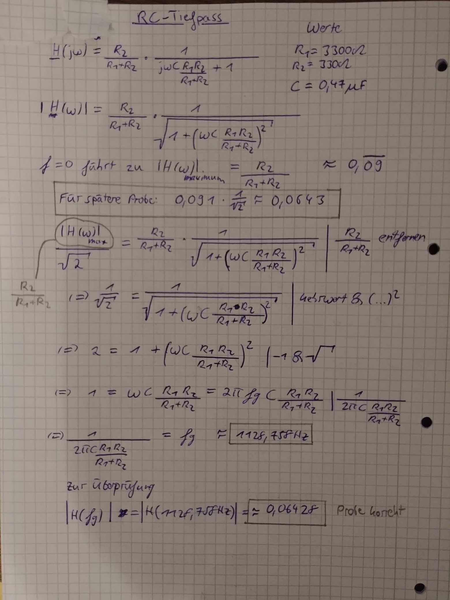

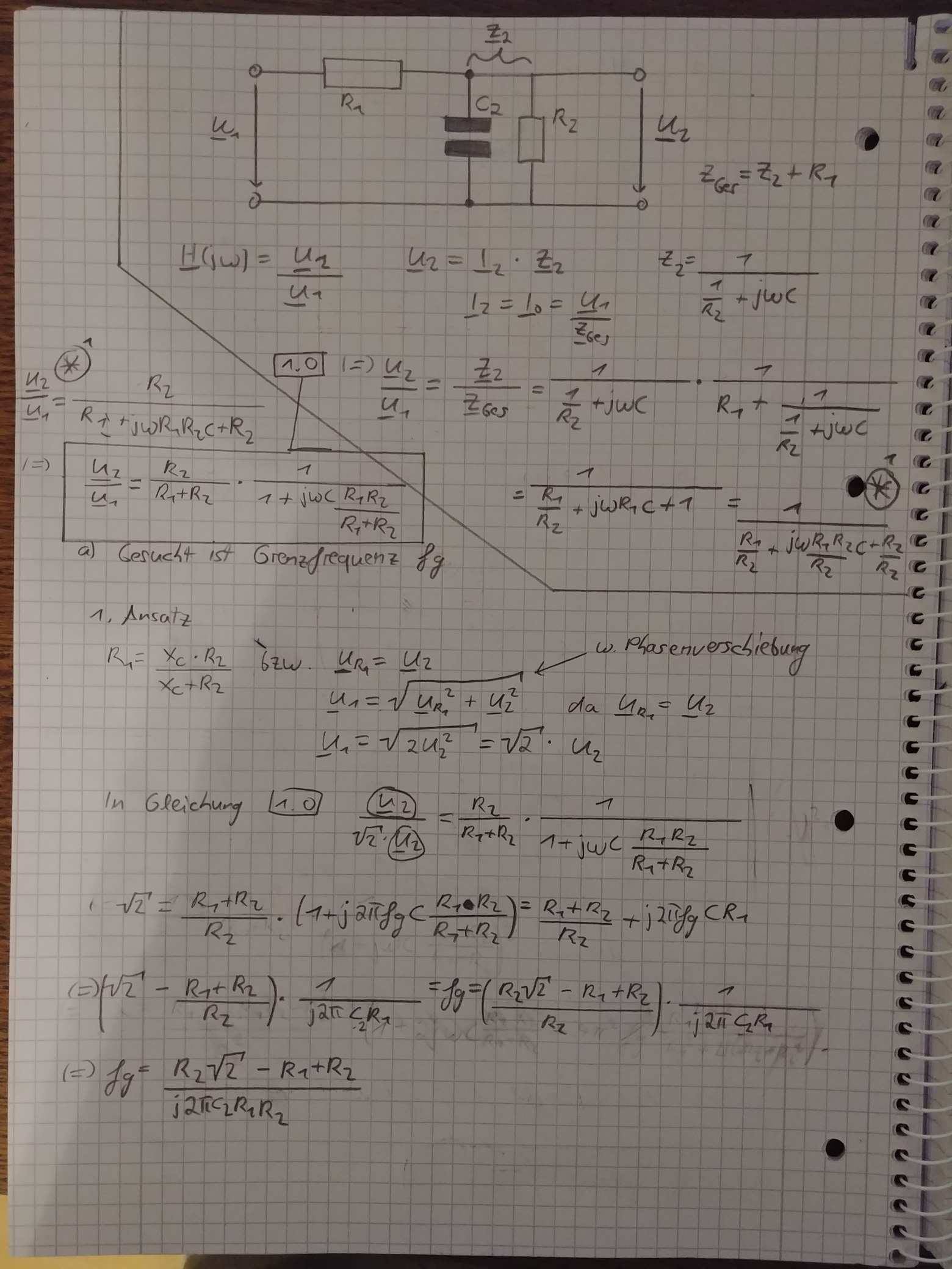

Hallo liebe Leute,
Ich will mich gerne mit Hoch- und Tiefpässen vertraut machen.
Leider komme ich nach mehrstündigem Grübeln nicht drauf wie ich explizit
die Grenzfrequenz bestimme.
Mir ist bekannt:
-Die Grenzfrequenz ist die Frequenz bei der Reihenwiderstand = Impedanz
ist
-Wie die Spannungsübertragungsfunktion aufgestellt wird
-Das es bei den Spannungen eine Phasenverschiebung gibt, die durch
Betragsbildung neutralisiert werden kann.
Anbei befindet sich ein Bild meiner Rechnung mit Skizze.
Gegebene Werte: R1, R2, C2

Warum läßt Du R2 erstmal weg und beschäftigst Du nur mit einem einfachen
RC-Tiefpass? Erweitern kann man immer, aber für den Anfang sollte man
mit den einfachen Sachen anfangen.
Das passt aber nur beim RC- or RL Tiefpass oder Hochpass.
Allgemein gilt:
Grenzfrequenz ist die Frequenz bei der die Übertragung das 1/Wurzel(2)
fache der Übertragung bei f=0 für den Tiefpass bzw. f=unendlich für für
den Hochpass beträgt.
Dein RC-Tiefpass:
U2_/U1_ = R2/(R1+R2) * 1/(1+jw*C*R1*R2/(R1+R2))
U2/U1 = R2/(R1+R2) * 1/Wurzel(1+(w*C*R1*R2/(R1+R2))^2)
Brechnung der Grenzfrequenz, wg bzw. fg
Übertragung bei f0: U2/U1 = R2/(R1+R2)
R2/(R1+R2) *1/Wurzel(2) = R2/(R1+R2) *
1/Wurzel(1+(wg*C*R1*R2/(R1+R2))^2)
1/Wurzel(2) = 1/Wurzel(1+(wg*C*R1*R2/(R1+R2))^2)
1+(wg*C*R1*R2/(R1+R2))^2 = 2
(wg*C*R1*R2/(R1+R2))^2 = 1
wg*C*R1*R2/(R1+R2) = 1
wg = 1/(C*R1*R2/(R1+R2))
fg = 1/(2*pi*C*R1*R2/(R1+R2))

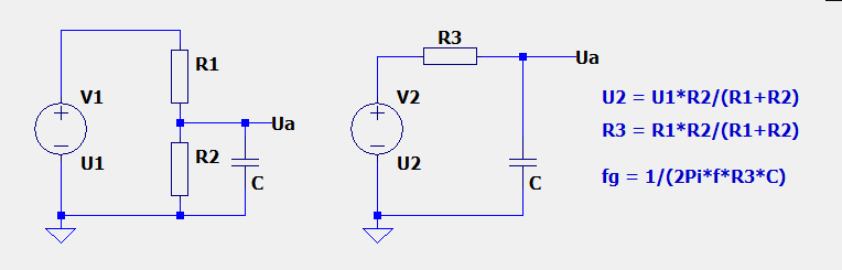

Letztlich sind die beiden Widerstände ein Spannungsteiler. Damit kann
man ersatzweise eine neue Spannungsquelle  U1' = U1*R2/(R1+R2) mit einem
Serienwiderstand (=Innenwiderstand) R'=R1*R2/(R1+R2) ansetzen.
Die geringere Spannung (bei f=0) war nicht gefragt und ist für die
Grenzfrequenz nicht relevant. Somit ist die Grenzfrequenz 1/(2πR'C), was
auch dein Ergebnis war.

Danke für die schnellen Antworten. Ich habe die Aufgabe gelöst(siehe
Anhang).

Eine Spannung U0 an einem Spannungsteiler hat am Ausgang des Teilers das
selbe Verhalten, wie eine neue Spannungsquelle U1 mit einem
Innenwiderstand Ri.
Dabei gilt: U1 = U0*R2/(R1+R2) und Ri = R1*R2/(R1+R2) = R1||R2.
Bei deiner Eingangsfrage bist du (fälschlicherweise) davon ausgegangen,
dass sich die fg aus R1 und C berechnet. Da der R2 aber auch wirkt, muss
man mit Ri rechnen statt nur mit R1.

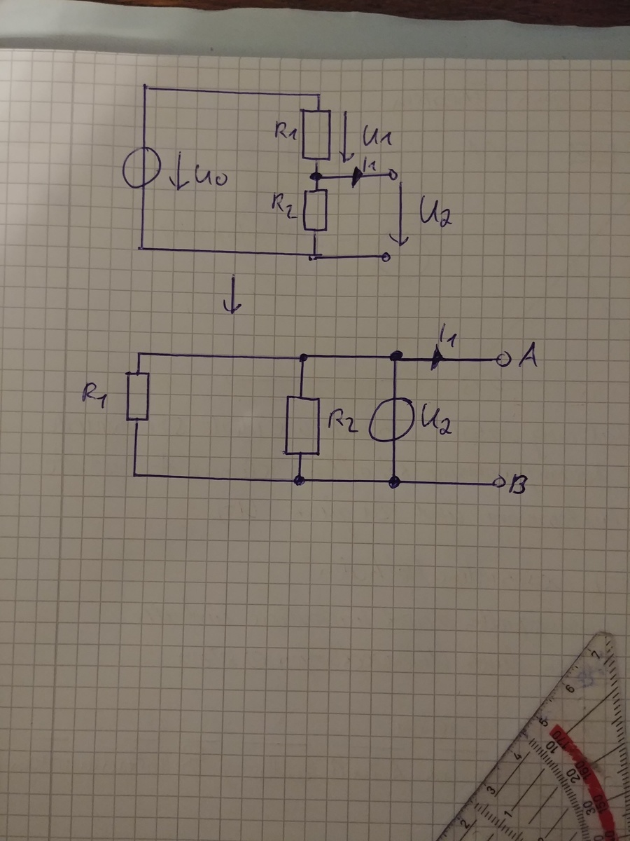

Ich habe mich mit dem Thévenin-Theorem auseinandergesetzt und verstehe
es jetzt.
-Durch das Kurzschließen der Spannungsquelle und dem Anbringen einer
Ersatzspannungsquelle am Ausgang vom Spannungsteiler: R1+R2 kann der
Innenwiderstand Ri von U(ausgang)/(Ersatzspannungsquelle) als
Paralellschaltung von R1 und R2 angesehen werden.
-U(ausgang) kann in Abhängigkeit von U(eingang) berechnet werden und
bildet die neue Leerlaufspannung der Ersatzspannungsquelle
U(ausgang)->U1
Im Anhang meine Skizze. Vielen dank für ihre Hilfe! :)
die ist falsch. Die untere Schaltung ist nicht äquivalent zur oberen,
weil bei der unteren der Innenwiderstand gleich null ist, da die
Spannungsquelle U2 direkt an den Ausgangsklemmen liegt. Richtig wäre die
Parallelschaltung von R1 und R2 in Rehe zu U2, aber nicht parallel,
OP
ArnoR schrieb:
>> es jetzt.
> Sieht aber nicht so aus, denn
Da hast du Recht, eine Spannungsquelle sollte einen Innenwiderstand
haben, welcher nicht durch die Schaltung ansich repräsentiert wird.
