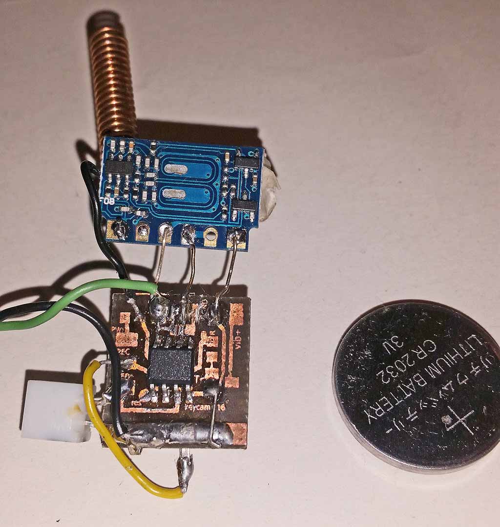

Ich würde bezweifeln, dass die Sender alle unterschiedliche Codes haben.
100 Sender in einem Gehäuse und 100 Tasten verlängern ist auch ein
grosser Aufwand. Ich würde es mit einem eigenen Sender und 100
selbstprogrammierten Empfängern machen. Ich hatte mal einen kleinen
Empfänger mit dem Attiny13 und einem 433Mhz Funkempfänger gemacht. (war
im Urlaub, weil ich den Code der Parkplatzschranke wissen wollte - hat
geklappt :)  bild - batterie nur als Grössenvergl.)
Empfänger: H3V4F oder 5V H54f  1€  (gehen beide mit Li-Ion Accu)
https://www.ebay.com/itm/H3V4F-3V-433Mhz-MINI-Wireless-Receiver-Module-ASK-Remote-Transceiver-Passthrough/312261697382
Wenn man keine Platine machen will (meine war eigentlich für einen
anderen Zweck)
 zB: Attiny85 1.20€
https://de.aliexpress.com/item/Digispark-kickstarter-Micro-development-board-ATTINY85-module-for-Arduino-usb/32584975067.html
und als Sender würde ich einen Arduino-irgendwas Klon für 1.50€ und ein
kleines H34a Modul nehmen.
Nach der Aufgabenstellung bräuchte man doch bestimmt nicht unbedingt 100
Tasten, ein kleiner 0-9 + OK Tastenblock täte es bestimmt auch.
https://www.ebay.com/p/4x4-Matrix-16-Key-Membrane-Switch-Keypad-Keyboard-for-Arduino-Avr-Pic-Arm/23007552744
und dann halt ein Programm für Tastenabfrage und 100-Code-Sender
und 100 * Empfänger fester Code 1 bis 100 oder mit den 3 freien Pins in
Grenzen wählbar.
