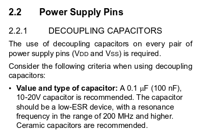

ich habe heute gesehen, dass die meisten Abblockkondensatoren (0805,
~100nF) eine Grenzfrequenz von ca. 20-30MHz aufweisen.
In den Datenblättern von einigen MCU's steht allerdings drin, dass ein
Ablockkondensator von ~100nF mit einer Grenzfrequenz von min. 200MHz
genutzt werden soll. (Taktfrequenz in diesem Fall ~48MHz).
Klar ergibt Sinn. Aber ich finde keine 100nF MLCC mit einer
Resonanzfrequenz von 200MHz. Meist eher faktor 10 kleiner.
Und 48MHz sind doch quasi Gleichspannung? Da wird man doch noch keine
Low-ESL Kondensatoren oder mehrere parallel benötigen. Oder doch?
Eine Aufklärung wäre echt toll.

von Danish B. (danishbelal)
Falk B. schrieb:
> Wo denn?
Siehe Anhang.
Oder hier auf Seite 13:
http://ww1.microchip.com/downloads/en/DeviceDoc/40001943A.pdf

Danish B. schrieb:
> Falk B. schrieb:
>> Wo denn?
> Siehe Anhang.
Ich sehe da nichts von einer "Grenzfrequenz", sondern lediglich die
bekannte Resonanzfrequenz. Das sind aber 2 Paar Stiefel.
Und jetzt wäre es mal interessant, zu sehen, was Microchip dann auf
seinen eigenen EVAL-Boards verbaut...

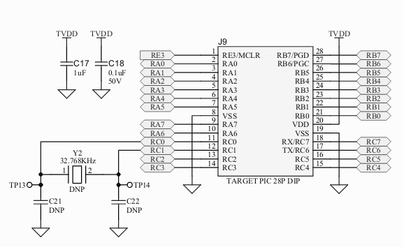

Laut Stromlaufplan:
Auf dem "Curiosity High Pin Count (HPC) Development Board" für 8bitter:
1µF und 100nF parallel.
Auf dem "PIC32MZ Embedded Connectivity with FPU (EF) Starter Kit" für
32bitter:
10nF und 100nF parallel.
http://ww1.microchip.com/downloads/en/DeviceDoc/Curiosity-High-Pin-Count-Dev-Board-User-Guide-40001856A.pdf
http://ww1.microchip.com/downloads/en/DeviceDoc/70005230B.pdf
Ich werde wahrscheinlich auch 10nF und 100nF parallel schalten. Aber
davor steht noch einiges an Recherche an.

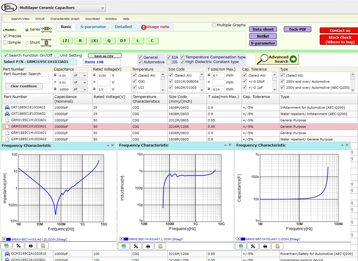

Ggf. kann man hier mal Impedanz- und ESR-Verläufe von Kemet-Cs
anschauen:
http://ksim.kemet.com/Default.aspx

von Falk B. (falk)
@Danish B. (danishbelal)
Jaja, schöner Unsinn, vermutlich von einem Praktikanten oder
"Wirtschaftsingenieur" oder "Produktmanager" geschrieben. Es gibt keine
100nF Kondensatoren mit derartig hohen Resonanzfrequenzen. Rechne mal
die parasitären Induktivitäten aus, die dafür nötig wären.
von Falk B. (falk)
@ Danish B. (danishbelal)
Naja, die hochkapazitiven MLCC sind halt seit einiger Zeit in Mode.
Funktionieren im Prinzip auch gut.
>32bitter:
Ist meist Unsinn. Bei 0603 oder kleiner bringen 10nF keinen Vorteil
mehr.
Viel wichtiger ist die nierderimpedante Anbindung an den IC bzw. die
VCC/GND Lagen.

Murata bietet eine gute Seite an. Da kannst Du Dir die Parameter alle
anschauen und vergleichen. Man staunt da manchmal. Nicht nur das
Dielektrikum ist wichtig, auch die Abmessungen von Kerkos wirken sich
auf die Spannungsabhängigkeit der Kapazität aus. Aber schau mal selber.
http://ds.murata.co.jp/simsurfing/mlcc.html?lcid=en-us
mfg klaus
