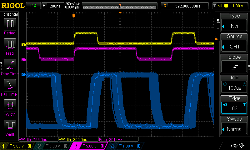

Bei einem Stresstest mit folgenden parallelen DMAs
hatte der Jitter keine Auswirkungen auf die Funktion.
2 DMAs abwechselnd 38400 Bytes PCC->RAM 6MBaud
  und RAM->UART 3MBaud (Beat size word)
1 DMA 1k RAM->RAM (Beat size byte)
1 DMA 1k RAM->RAM (Beat size word)
Zusätzlich wurde auf dem gleichen Port auf dem die WS Daten geschrieben
wurden noch ein Pin zyklisch in der main getoggelt.
Das Programm wurde mit 2*240 LEDs getestet.
2000 LEDs 100Hz - 20000 LEDs 10Hz sind möglich.

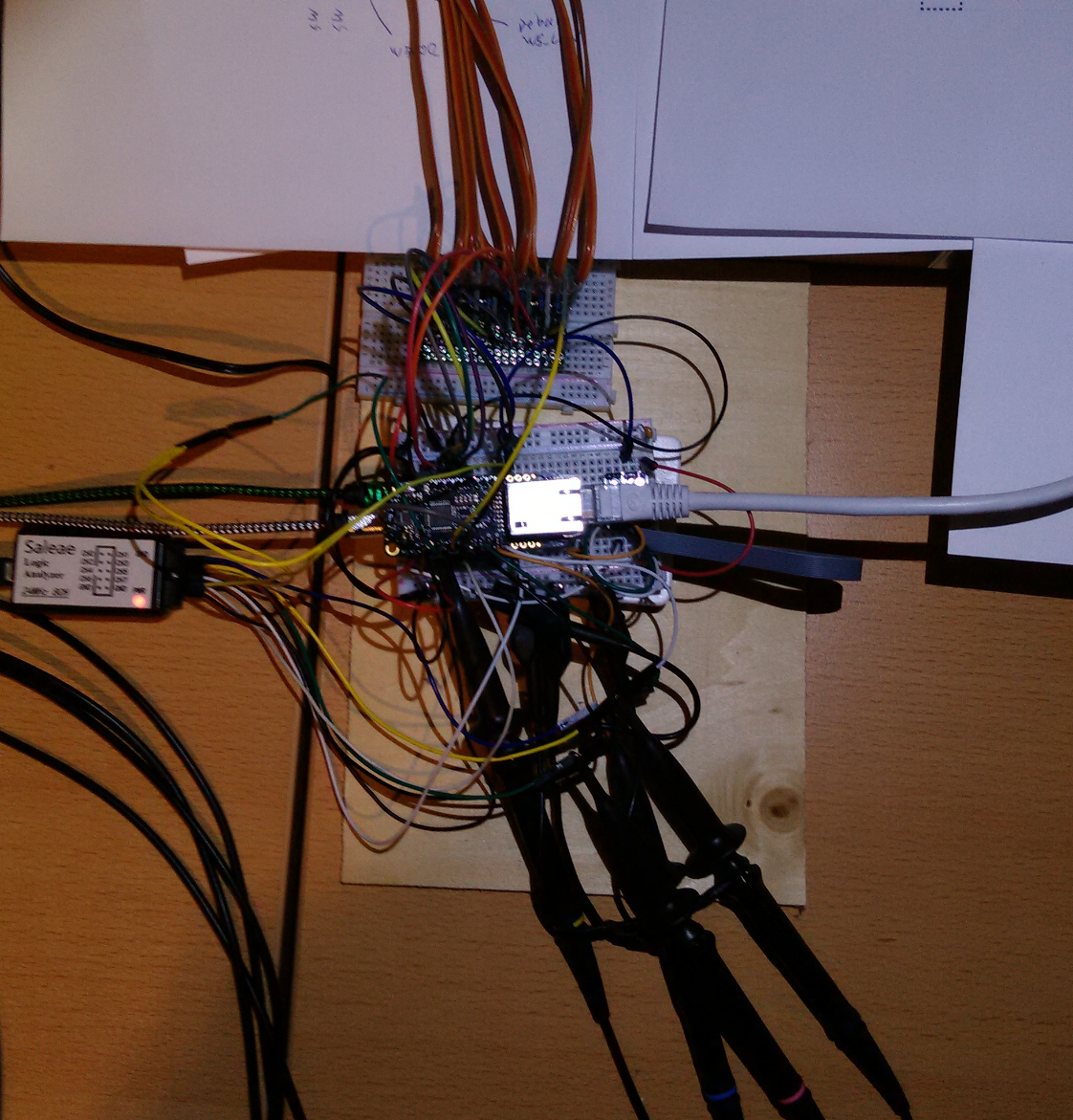

OP #5643778
in der Konvertierung der RGB-Daten zu DMA-Daten war noch ein Fehler.
Nicht benutzte Pins im Port-Byte wurden zurückgesetzt. Im Anhang ist das
geänderte Programm.
Anbei noch ein Video "Port/DMA in Action" und der Hardware Aufbau. :-(
Hardware:
Adafruit ItsyBitsy M4
Adafruit Ethernet FeatherWing (W5500)
LED-Matrix 9 * 240 (2160) LEDs (1 * Port/DMA + 1 * SPI/IRQ)
Die Daten kommen vom PC via LAN und Art-Net Protokoll.
Gruß Thomas
