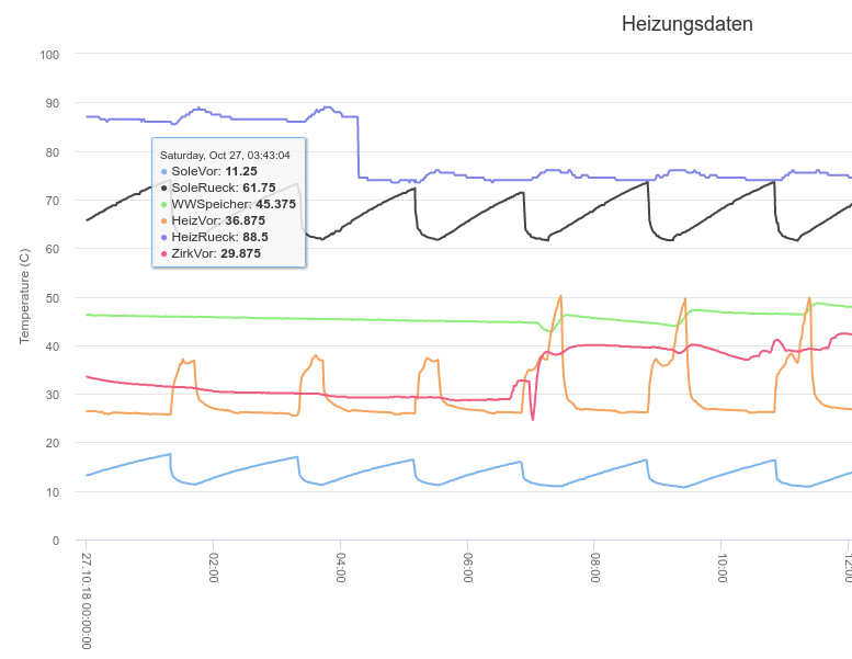

ich habe seit eingen Jahren mehrere DS18(S)(B)20 verbaut, um meine
Heizungstemperaturen zu dokumentieren.
Wie im Bild in den beiden oberen Linien zu erkennen ist, scheinen zwei
Sensoren (SoleRück/HeizRück) defekt zu sein. Sie haben einen Offset
bekommen, scheinen aber ansonsten normal zu funktionieren.
Kennt jemand dieses Fehlerbild? Sind die Sensoren defekt?
VG Pete

Ich denke mal, dass der Sensor nicht genau da sitzt, wo er mal war. Dies
zeigen dann auch die etwas schwächeren Änderungen.
Entweder der Chip geht, oder er macht dan mal wilde Spikes. Habe gleiche
Chips.
Liest du die mit Rasphi aus?

Ist auch mein Verdacht, plötzlicher Offset klingt nach verrutschtem
Sensor!
edit:
Vergiss es, dein Offset ist ja positiv.
Tauche doch mal einen der Beiden in ein Glas mit Wasser

Immerhin bist Du der Erste, der die Heizung zum Kuehlen verwendet.
Vorlauf 37 C, Ruecklauf 88 C, das spricht fuer sehr heisse Raeume.
Oder sind das F?

Wenn man die beiden "Rück"-Semsoren als Fahrenheit-Wert betrachtet, dann
käme man mit 31C und 16C zu plausiblen Werten. Auch daß Sole-Rück die
gleich Form wie Sole-Vor hat, aber eine größere "Amplitude" Liese sich
damit erklären.
Interessant wäre nun der komplette Meßaufbau (HW/SW). Ein Arduino mit
hartcodierter Umrechnung im Flash ist resistenter gegen eine solche
Einheiten-Veränderung, als ein Script auf einen Raspi.
Gab es Änderungen am Aufbau, die zeitlich passen (auch wenn man sicher
ist, daß sie nichts damit zu tun haben können)?

OP #5601826
Danke für eure Antworten.
Der Messaufbau hat sich nicht verändert, die Sensoren sind mit
Kabelbindern auf den Rohren festgezurrt und dann noch Isolierung drum
herum. Chips werden mit 5V betrieben, kein parasite power.
Die Auswertung übernimmt ein Raspi über python Skript, da hat sich auch
nichts geändert. Zumindest mache ich um 4 Uhr morgens kein Update :-)
Die Sensoren sind auch nicht zur gleichen Zeit ausgefallen.
Im Raspi Filesystem /sys/bus/w1 finde ich z.B. folgenden Eintrag in
w1_slave:
82 00 4e 46 ff ff 09 10 11 : crc=11 YES
82 00 4e 46 ff ff 09 10 11 t=65187
CRC sieht ok aus, aber die Temperatur ist mit 65,187 Grad zu hoch.
Da Raspi w1-Filesystem und python-Skript gleiche Werte liefern gehe ich
davon aus, dass die Auswertung stabil ist (siehe auch die anderen
Sensoren) und es eher an der Hardware liegt.
Die Spreizung der Soletemperaturen beträgt ca. 5K, d.h. der Rücklauf
sollte 5 Grad kühler als der Vorlauf sein. Damit passt die
Fahrenheit-Theorie nicht so ganz.

Das ist sicherlich richtig aber der Post des TEs las sich so, dass das
System schon längere Zeit besteht und der Fehler erst jetzt im Betrieb
aufgekommen ist und da wirds dann wieder unwahrscheinlich. Warum sollte
das System mitten im Betrieb an zwei Sensoren die Auswertung ändern? Da
glaube ich eher an ein Sensorproblem.
