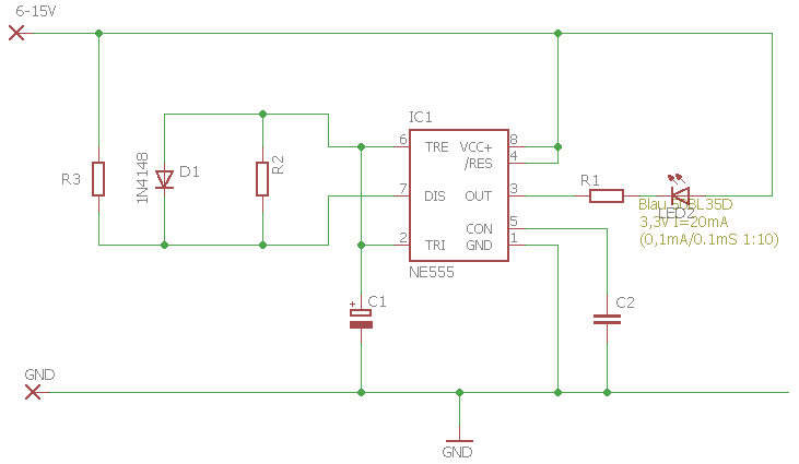

Hallo, ja ich habe schon alles durchrecherchiert und möchte trotzdem mal aus Faulheit die "Schwarmintelligenz" nutzen. Als Einschaltanzeige nutze ich den 555 zum Blinken. Das funktioniert so: 1,5 Sec ein....1,5 Sec aus..... usw.Anliegende Skizze. Ich weiß, wie ich den Rhythmus mit dem (Ohm/oder C) verändern kann. Der Wechsel ist aber immer symmetrisch. Gern hätte ich eine Unsymmetrie! 0,5 Sec ein.... 1,5 Sec aus....usw- so daß mehr ein "Blitzeffekt" entsteht. Kann ich das mit einem 555 durch andere Beschaltung einfach realisieren ? ( Bitte keine Vorschläge mit 2 IC's oder Kaskadenschaltungen oder AVR's) Es soll bei -einem 555-! bleiben, sonst nehme ich eine Transistorlösung! Danke schon mal für die Demenzunterstützung ;-)
#5601110
Stichwort ist Taktverhältnis für die Internetsuche: ne 555 mit taktverhältnis Zum Beispiel: https://www.elektronik-kompendium.de/sites/slt/0310131.htm
#5601112
#5601113
Bidde... Oder etwas stromsparenderes... PS: Ubss
#5601121
Anbei noch eine Lösung mit einer 1,5V Zelle: http://www.b-kainka.de/bastel59.htm Und vollständigerhalber noch die uPC-IC-Lösung (ATtiny): http://www.b-kainka.de/Weblog/Schaltungen/Eloflasher.html Schönes Bastelwochenende!

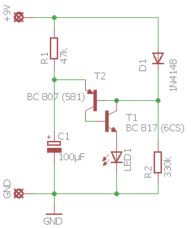

P. K. schrieb: > Weil es hier so schnell ging, gleich noch unverschämt eine > Anschlußfrage: > Das "Blitzen" soll nur die Einschaltanzeige einer zur Zeit geplanten > Alarmanlage sein. > Um diesen Thread nicht aufzublasen, werde mal hier im Forum > recherchieren, ob es da eine separate Rubrik gibt, da ich mich nicht > entscheiden kann, ob ich den "Lichtstrahl" mit einer LED oder einer > Laserdiode realisieren soll. > Ich möchte einmal um's Haus (4 mal 11m) also mit Reserve 50 Meter > überbrücken. Ist diese Salamitaktik Pflicht? Von, ich möchte eine Led blinken lassen bis...ach ja...dieses Blinken muss 50 Meter über 3 Spiegel gelenkt werden. > Also 3-mal spiegeln bis zurück. Schafft das eine LED oder sollte ich > eine LaserDiode nehmen? Nein, eine normale Led schafft das bei weitem nicht. Dann kannst Du gleich ein Teelicht als Lichtquelle einsetzen. Beleuchte mal Wand mit einer Led mit 10 Grad Abstrahlwinkel. Entfernung zur Wand 5 Meter. Dann denke mal erneut über Dein Problem nach?

Na ja, Mustopf stimmt schon etwas aber 555 ist trotz Alter noch kein Schrott. Heute muß alles gleich mit PIC/AVR etc. gemacht werden, was mit simplen Transistoren ebenfalls super funktioniert. -Siehe meinen o.g. Blinker.Statt gleich mit Transistor zu versuchen habe ich als erstes den 555 zum Einsatz gebracht. (Habe davon noch eine Menge, vielleicht war das der Grund) @ e-doc.... :-) ja ich kann lesen, deshalb habe ich das ganze Lichtschrankenprojekt fallen gelassen! Justieren, Wetterunwägbarkeiten etc.und der mechanische Aufbau sind für mich gestorben. Der Tip mit Funk hat mich auf die Radarsensoren aufmerksam gemacht, welche einem ja als China-Ware schon nachgeworfen werden. Ich wusste nicht, dass die Dinger schon so preiswert zu bekommen sind. Ich setze jetzt an allen 4 Seiten unter der Traufkante je einen Sensor und bin aus der Wetter- und Thermoproblematik raus.Außerdem keine Halter, Spiegel und Erdverkabelungen und Konstantstrom mit Temperaturkompensation. Das Forum hat also trotzdem etwas gebracht-dank an "Gast Dieter!" Hier noch die Info für ebenfalls Interessierte: https://www.ebay.de/itm/5-RCWL-0516-Modul-Bewegungsmelder-Mikrowelle-Radar-Sensor-fur-Raspberry-Pi-TE867/302636665176?hash=item46768d0958:g:a5EAAOSwAspbMWFF:rk:8:pf:0 https://www.ebay.de/itm/HFS-DC06-Microwave-Radar-Sensor-Module-DC-5V-5-8GHz-ISM-Waveband-Sensing-12m/401614840796?hash=item5d821c23dc:g:tVwAAOSw3YpbvdXB:rk:46:pf:0 http://www.weidmann-elektronik.de/index.php?option=com_content&view=section&layout=blog&id=17&Itemid=21 (gute Erklärung!) https://www.ebay.de/itm/272747877668 Gruß an alle Tipgeber- und mögen alle von Einbrüchen verschont werden!

@P. K.: Wo bekommt man so schöne Widerstands-Ikons her? Dein bildhafter Schaltplan im Anfangsbeitrag gefällt mir :) und eignet sich gut um Nichtelektronikern eine Darstellung für den einfachen Nachbau zu zeichnen.
