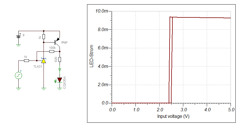

Gibt es einen Chip der dem TL-431 ähnlich ist aber mit integriertem Schmitt-Trigger? Ich möchte damit z.B. eine LED einschalten, sobald eine Spannung höher als ein gewisser Schwellwert ist.

Gibt es einen Chip der dem TL-431 ähnlich ist aber mit integriertem Schmitt-Trigger? Ich möchte damit z.B. eine LED einschalten, sobald eine Spannung höher als ein gewisser Schwellwert ist. Ich glaube nicht das es das gibt. Wäre auch nicht sonderlich praktikabel, denn wie stark die Hysterese sein soll, ist sehr stark von der Anwendung abhängig. Und es ist mit einem normalen TL431 auch nicht sonderlich schwer eine Hysterese hinzuzufügen.

Danke für eure Tips Ich mag den TL431 weil er sich gut für Handarbeiten auf Lochraster eignet. Den TL7702 gibt es als PDIP, ist auchOk. Gerd, wie kann ich denn relativ einfach zum TL431 eine Hysterese hinzufügen?

Stefanus F. schrieb: > wie kann ich denn relativ einfach zum TL431 eine Hysterese > hinzufügen? So: siehe Anhang. Die Hysterese lässt sich mit dem 100k-Widerstand einstellen und eine andere (höhere) Schwellspannung mit einem Widerstand vom Referenzeingang des TL431 nach Masse.
#5601765
Oh, das ist aber schon ziemlich aufwändig. Da nehme ich dann doch lieber gleich einen passenden IC. ArnoR schrieb: > Stefanus F. schrieb: >> wie kann ich denn relativ einfach zum TL431 eine Hysterese >> hinzufügen? > > So: siehe Anhang. Ja, genau. Wobei ich zwischen die Basis des PNP und die Kathode des TL431 immer noch einen größeren Widerstand hänge, so 33K - 47K. Denn der TL431 hat ja auch vor dem Durchschalten schon bis 1mA Eigenverbrauch. Da kann sonst der PNP schon leiten bevor der TL431 durchschaltet.
