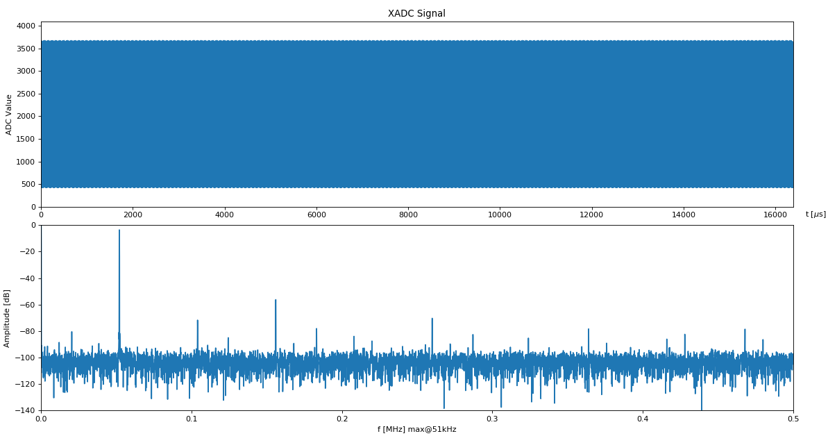

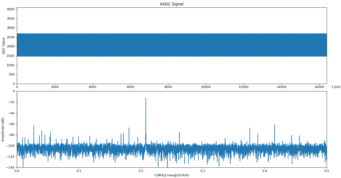

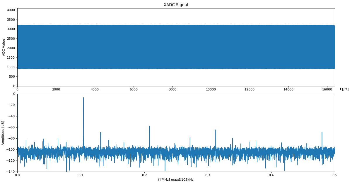

Habe mal Bildchen rangetan. Das ist gemessen mit dem XADC im Spartan7.
Auf dem Board habe ich noch einen AD9650. Und genau dafür möchte ich
einen schickeren Generator bauen. Damit ich die Platine für mehr
verwenden kann.
Die Bilder zeigen:
24Vp-p bei 10kHz und dann sieht man wie das langsam einbricht. Das
Filter besteht aus 5 hintereinandergeschaltenen RC Filtern aus je 50 Ohm
und 3.3 nF, also ca. 100 kHz Grenzfrequenz.
Ich finde das Ergebnis gar nicht soooo irre schlecht, aber mir sind die
Frequenzen eben vor allem zu niedrig.

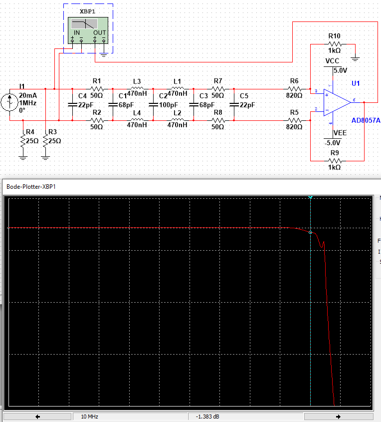

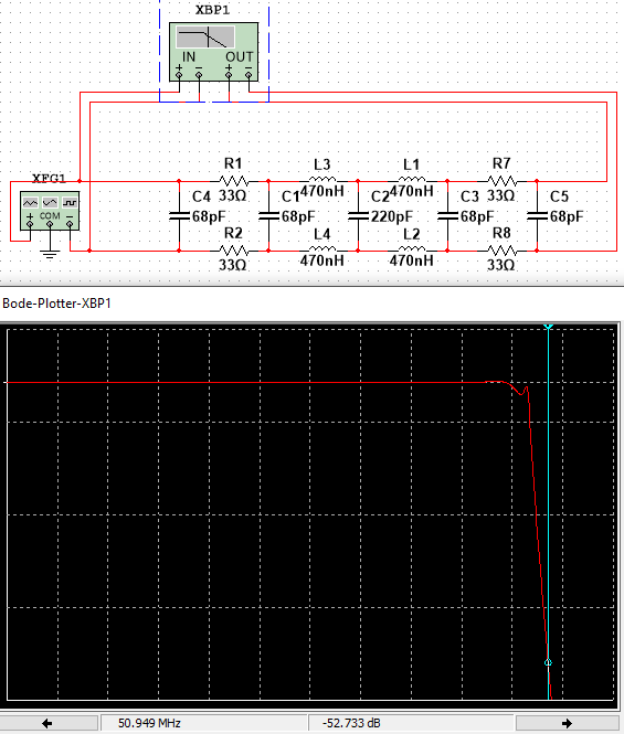

Das im Anhang sieht mir nach einem brauchbaren Filter aus. Was verwendet
man üblicherweise? Sowas oder doch eine RC Kette?
Und wie mache ich das differentielle Signal zu einem single-ended? Mit
einem Diff-AMP bei dem ich einen Ausgang offen lasse oder mit einem
normalen OPV?
Nein, das Filter ist natuerlich Muell. Viel zuviel Welligkeit. Schau dir
was besseres an. Ich wuerd ein passives zB LC 7.Ordnung nehmen. Und
eins, das nicht wieder kommt, also kein Cauer oder so. Sondern zB ein
Butterworth. Das soll zB bei 20..30MHz beginnen, und bei 100MHz
vielleicht 50dB haben. Ds sollte gut gehen mit einem LC. aus diskreten
Elementen in einer Box.
> normalen OPV?
Da du beide Achsenskalierungen abgeschnitten hast fällt es etwas schwer,

Zu deinen Messungen oben: ich denke, die 60dB zwischen Signal und
größter Harmonischer bei 10kHz sind ganz ok. Viel mehr dürfte die
Linearität deines DACs und deines OPVs jeweils nicht hergeben. Wenn du
über 100kHz gehst nimmt das Signal aufgrund deines TP zwar ab, die
Oberschwingungen aber eher zu. Deswegen tippe ich eher darauf, dass die
Verzerrungen hinter dem Filter (als im OPV-Verstärker und evtl. auch im
ADC) auftreten. Ich habe keine Erfahrung mit dem XADC im Spartan 7, aber
ich könnte mir vorstellen, dass der ebenfalls merkbare Verzerrungen
reinbringt und dass ggf. der Jitter bei seiner Ansteuerung irgendwann
bemerkbar werden. Jitter bei der DAC-Ansteuerung und dessen
Glitch-Energie werden bei höheren Frequenzen ebenfalls eine zunehmende
Rolle spielen.
Der OPV ist bei Frequenzen oberhalb 100kHz auf jeden Fall überfordert:
für 24V_pp und 200kHz schlägst du spätestens an das Slew-Rate Limit des
OPVs an, und spätestens dann wird der Zoo von Oberschwingungen gewaltig.

Na gut, also für das Filter kann ich ja einfach im Layout einige
Bauteile vorsehen die dann beliebig bestückbar sind.
Im Anhang ist nochmal ein Filter, das ist durch Ausprobieren entstanden.
Bei 10 MHz sind es -0,7 dB, die Spitze liegt bei 18,5 MHz und danach
geht es steil bergab bis -51 dB bei 50 MHz. Ich denke sowas in der Art
wird es dann werden. Brauche ich nur noch Zeit für ein neues Layout (-:

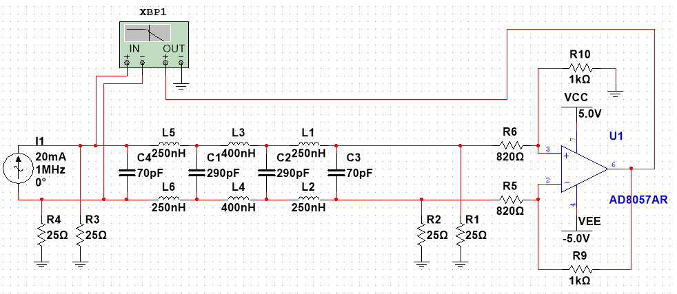

Nochmal: Bei passiven Filtern ist die Impedanz, die das Filter am Ein-
und Ausgang sieht, ganz wichtig. Bei deiner Simuliererei sieht das so
aus, als wuerde da direkt ein Generator mit Innenwiderstand 0 Ohm das
Filter speisen, und am Ausgang wuerde das Filter leerlaufen. Ist klar,
dass da nur welliger Gaga rauskommt.
Dein echter DAC wird aber da irgendeine definierte Impedanz an seinem
Ausgang aufweisen (z.b. 2x50=100Ohm) und am Ausgang deines Filters musst
du auch fuer eine (moeglichst ohm'schen) definierte Impedanz sorgen.
Filterdesign ist ein Riesenfass, was du da eigentlich aufmachen
muesstest.
Wenns recht simpel sein soll: Mit Qucs kann man so einigermassen Filter
dimensionieren, ohne all' zu viel Ahnung haben zu muessen.
Aber auch da muss man die Quell und Zielimpedanzen des Filters wissen,
wenn man konkrete Bauteilwerte bekommen moechte.
Gruss
WK

So, Bildchen im Anhang. Der "DAC" liefert Strom von -20 mA bis +20 mA,
dann wird gefiltert und dann nacuh single-ended gewandelt. Bin ich auf
dem richtigen Weg? Es gibt da alle möglichen Schaltungen, einmal mit 50
Ohm zwischen den Stromausgängen, einmal so wie hier, einmal mit je 50
Ohm nach Masse bei jedem Stromausgang. Man könnte auch zuerst aus dem
Strom eine differentielle Spannung machen mit einem Diff-AMP und dann
filtern.
Moin,
Man kann einen Haufen Zeugs machen. Da hat alles seine Vor- und
Nachteile. Wenn du eh' noch einen OpAmp zum asymmetrieren hernimmst,
kannst du eigentlich auch gleich komplett mit aktiven Filtern arbeiten.
Oder vielleicht nur ein Polpaar eines Filters in LC machen, den rest
dann um den/die OpAmp(s) herum. Ist halt die Frage, wie gut die OpAmps
bei deinen gewuenschten Frequenzen noch mitmachen.
Mit welchen Impedanzen du deinen DAC abschliesst, hat natuerlich auch
Einfluss auf den Pegel, der dann da rauskommt. Wenn der Stromausgaenge
hat, kommt natuerlich an 2x50Ohm doppelt so viel Spannung raus, wie an
2x25 Ohm.
So ein Mischmasch-Filter wie du da jetzt hast, ist aehnlich grosser
Mist, wie mehrere RC-Filter in Kette. Da sieht man schon immer, dass der
Entwickler so richtig keinen Plan hatte. Also nicht machen.
Und beim Simulieren nicht nur den Daempfungsverlauf angucken, sondern
auch mal die Gruppenlaufzeit; insbesondere dann, wenn man die Daempfung
gerade so richtig toll findet.
Gruss
WK
Gut, ich bin halt kein Entwickler, sondern mache das als Hobby. Im
Anhang mal ein Filter wie es aus Qucs rausfällt. Die 25 Ohm habe ich
eingebaut damit das 50 Ohm für jede Seite sind. Die 820 Ohm und 1k Ohm
am OPV habe ich drinnen, damit die Amplitude danach wieder bei 0 dB
liegt.

Moin,
Ja, so "sieht" das Filter jeweils ca. 50 Ohm an Ein- und Ausgang und
sollte dann nur noch Ripple machen, wenn's so gewuenscht war
(Tschebyscheff/Cauer).
