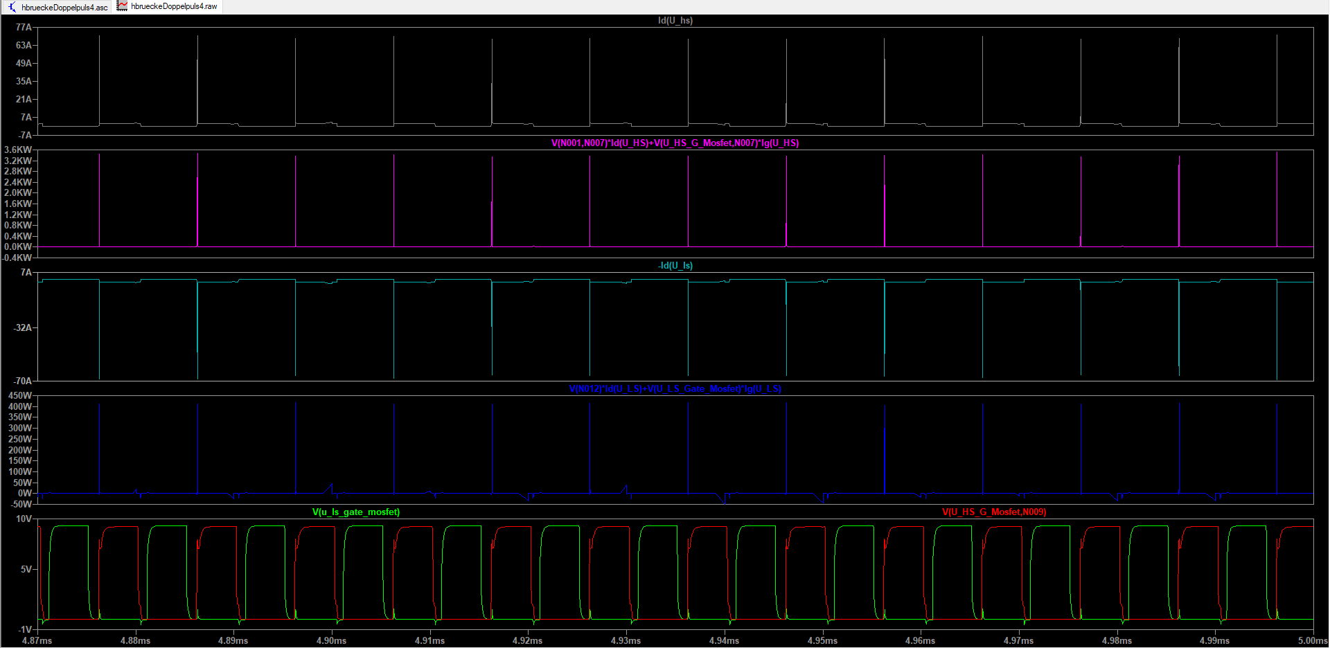

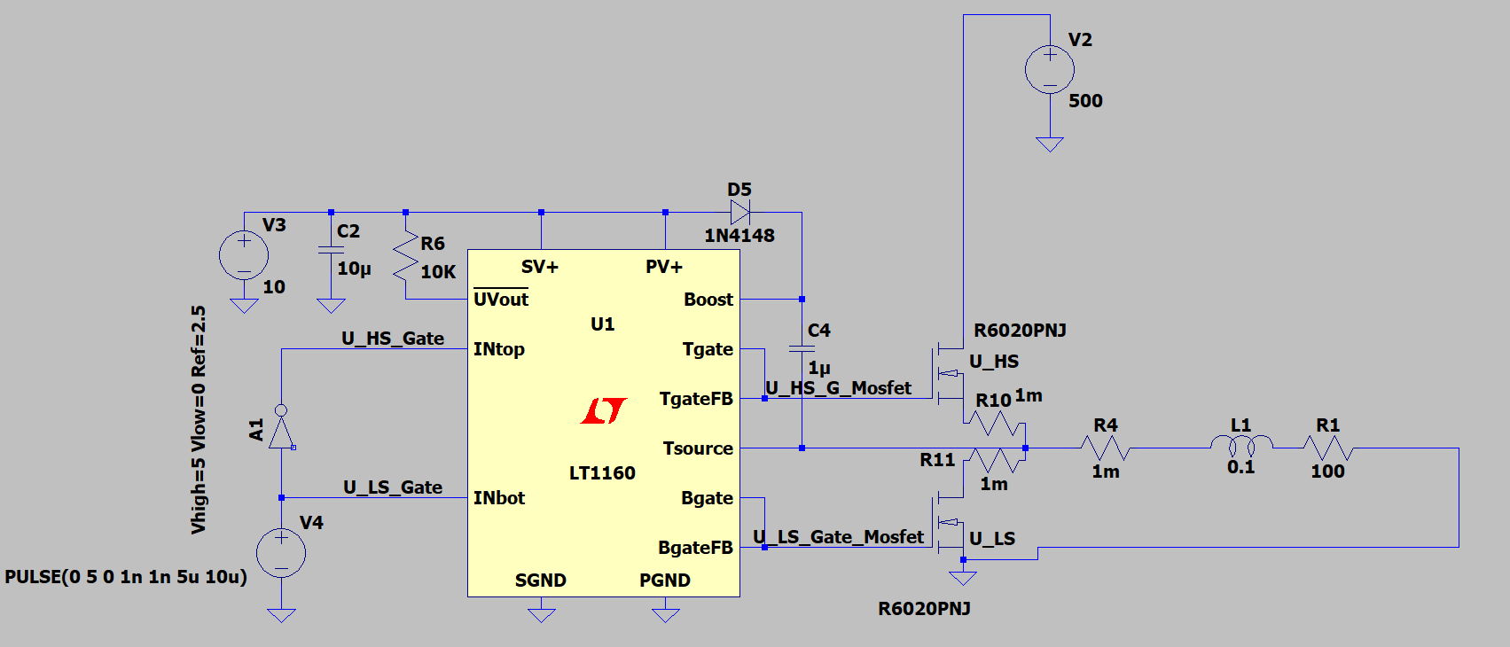

ich habe zum Spaß schnell eine Halbbruecke mit induktiver Last und
aktivem Freilauf sowie großer Totzeit simuliert.
R10 liegt im Pfad des Highside-Transistors, R11 im Pfad des
Lowside-Transistors. Im Mittel fließen im Kreis der Induktivität etwa 5
A.
Dabei treten jedoch in den Schaltmomenteb an den Transistoren extrem
hohe Verlustleistungen auf, die ich in der Höhe und im zeitlichen
Verlauf nicht ganz verstehe.
Der graue Plot ist die Verlustleistung des Lowside-Transistors.
Wie kann es sein, dass beim Einschalten der Bodydiode als auch beim
leitend werden durch den aktiven Freilauf keine nennenswerten
Schaltverluste auftreten?
Die Bodydiode verfügt ja auch über Einschaltverluste.
Zudem ist mir nicht ganz klar, warum genau beim Einschalten des
Highside-Transistors auch Einschaltverluste beim Lowside-Transistor
auftreten.
Sind das etwa die Umladeverluste der Bodydiode des Lowside-Transistors?
Und warum gibt es diese Stromspitzen nur beim Einschalten der Highside?

Vielleicht liegt es in der adaptiven Deadtime-Regelung bzw. der internen
Implementierung.
Probiere mal einen total "dummen" Gatetreiber und mache die deadtime mal
manuell bzw passe sie an.
BTW: Warum hast du 500V als supply für die Brücke? Laut spec nur bis
60V?

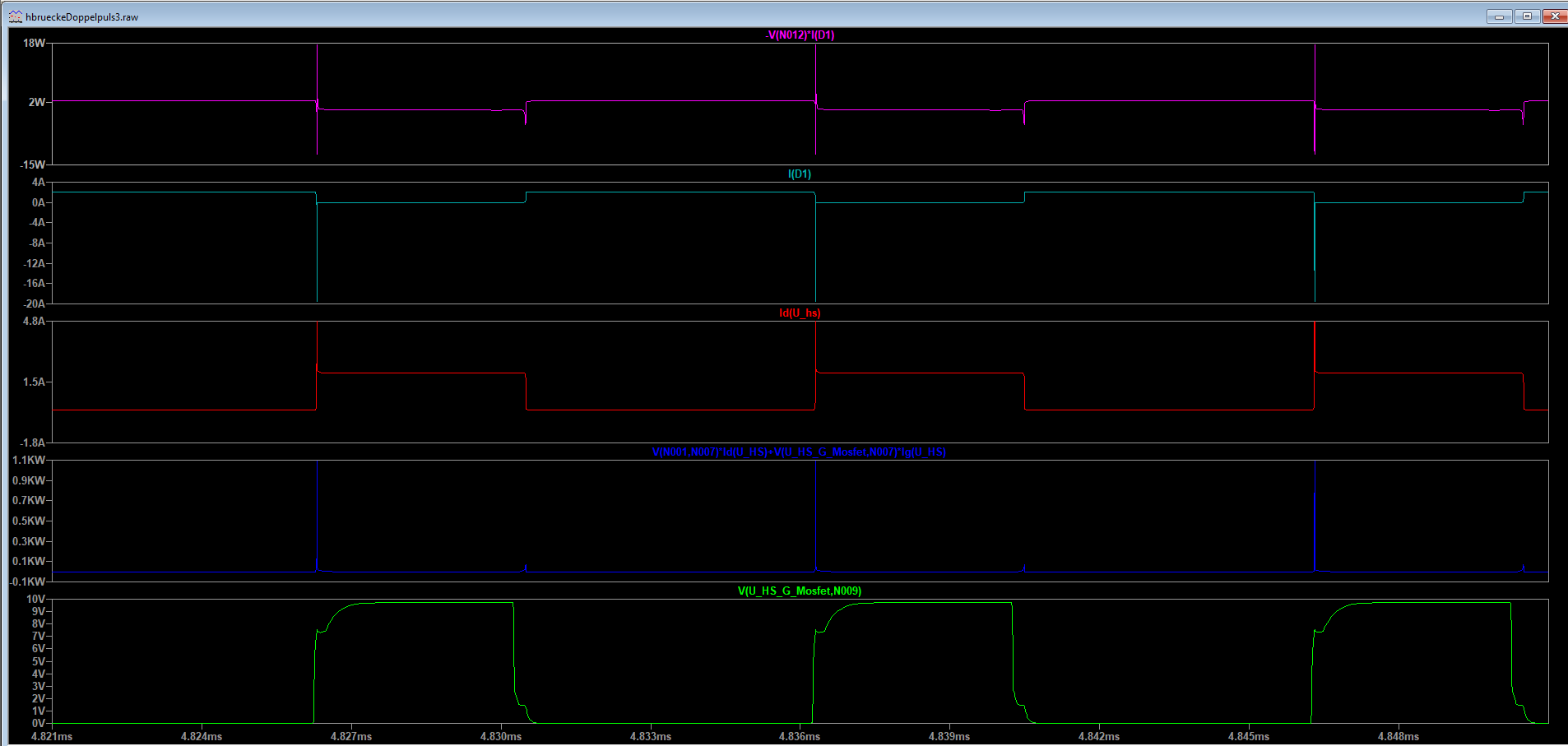

Ich habe die Spannung jetzt auf 50 V herunter und den Lowside-Mosfet
durch eine Diode (D1) ersetzt.
Wenn ich das ganze richtig verstehe, kann ich doch beim Highside-Mosfet
quasi ein ohmsches Verhalten annehmen, trotz der Induktivität?
Der Strom wird ja über die Diode D1 weiter getrieben
Wie kommt es dann, dass die Einschaltverluste trotz quasi konstantem
Strom so viel höher sind als die Ausschaltverluste?

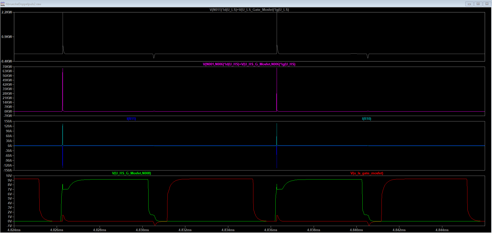

Danach habe ich nochmal den Lowside-Mosfet eingebaut
Nachdem ich die Spannung auf 50 V reduziert habe, sehe ich jetzt auch
Schaltverluste beim Ausschalten des LS-Mosfets.
Wenn ich mit den üblichen Formeln nachrechne, komme ich auf vollkommen
andere Werte. :(
Mein Gedankenfehler liegt wohl auch bei der Berechnung.
Beim leitendwerden der Diode müssen doch die selbe Menge an
Ladungsträger umgeladen werden, also sollten doch die Schaltverluste bei
der Diode sowohl beim Ein-, als auch beim Ausschalten gleich sein?
Was berücksichtige ich noch alles nicht?

Nein, weil die Diode nicht aktiv einschaltet, sondern durch von außen
kommende Spannungsänderung leitend wird.
