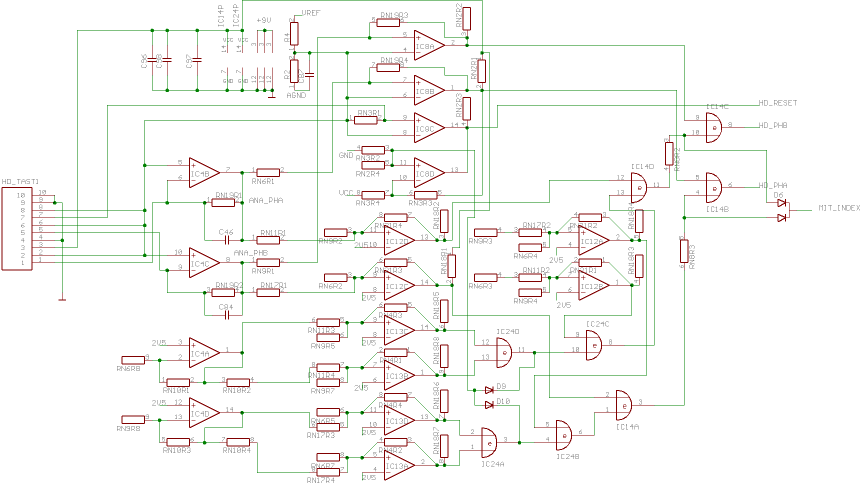

Suche Schaltplan Heidenhain EXE 511
Gast #5601730
Mit +- 15µA-Ausgängen?
Und wieweit soll die Schrittzahl unterteilt werden? Bei
1..4fach-Auswertung genügen Op-Amp-Verstärker und Komparatoren, 3 mal
für A,B und Referenz.
Georg
OP #5601736
ich dachte, diese alten Typen haben alle die 11mükroA
speziell würde ich den EXE 511 5-fach suchen, wäre aber mal auch mit
einem ähnlichen zufrieden,
(da ich hoffe, dass ich mit einem vergleichbaren SP den Fehler in meinen
Gerät finden kann)
Hans

OP #5603605
Danke für die Antworten,
mir würde für den Anwendungsfall eine Einfach-Auswertung reichen, (also
nur Ua1 und Ua2 ohne die invertierten Signale)
deshalb erscheint mir die obige Schaltung doch etwas "oversized"
Vielleicht findet sich ja noch eine Lösung, welche mit geringem Aufwand
(Anpassung der vorhandenenen Schaltung) realisierbar ist.
Hans
Edit: war etwas zu schnell,
ich sehe mir im ersten Vorschlag mal die "Einfachst-Lösung" nochmal
genauer an, die könnte passen.
Edit: wahrscheinlich nicht, das Signal des ROD wird vermutlich nicht für
die Ansteuerung ausreichen
Gast #5603642
Dafür brauchst Du nur einen Doppelkomparator wie z.B. TLC372. Ein OPV
ist nicht unbedingt notwendif. Die Strom/Spannungswandlung übernimmt ein
10 kOhm Widerstand.
Wo ist das Problem?

Gast #5604117
georg schrieb:
> das ist auch nicht nötig, weil die
> +-11µA-Signale potentialfrei sind.
Ich weiß nicht, welcher Geber verwendet werden soll. Aber mit der
Potentialfreiheit hat es auch Grenzen.
Ältere MT12/25/60 Taster z.B. haben potentialfreie Ausgänge. Bei neueren
Typen z.B. ST1207 muß auf einem Potential von (sinnvollerweise) VCC/2
gearbeitet werden. Bei oben gezeigter Schaltung sind dafür R2 und R4
zuständig.
Matthias S. schrieb:
> Es kann evtl. sein, das man die Komparatoren ein wenig vorspannen muss,
> damit sie ohne Signal nicht wild hin- und her springen.
Eine kleine Hysterse braucht jeder Komparator; 5% reichen ja schon.
Aus Spaß zeige ich noch eine Schaltung für 20-fache Auflösung von
Sinussignalen. Es wird deutlich, daß die Lösung mit einem kleinen µC
sehr viel einfacher ist.
Um die von Georg angedeuteten Labereien zu unterbinden, lasse ich die
Bauteilewerte einfach einmal weg ;-)
