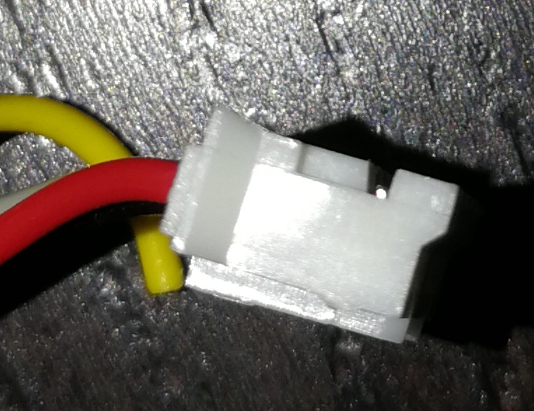

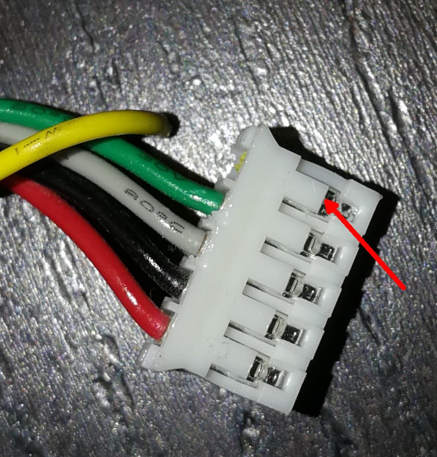

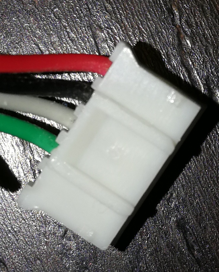

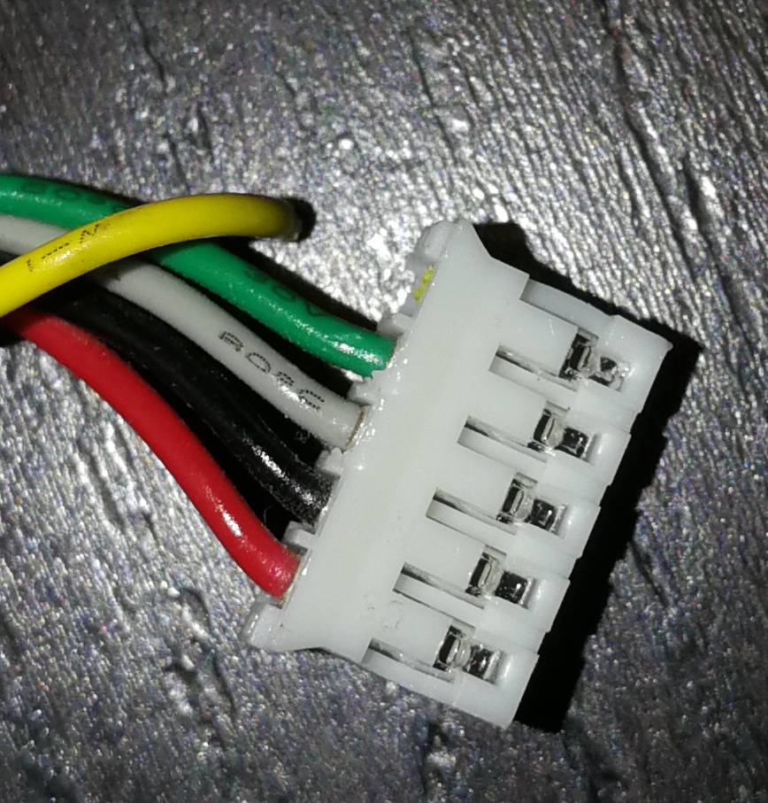

bei meinem Staubsaugerroborter (iLife X5) ist ein Kabel zum Motor
abgerissen (siehe Fotos). Kann mir jemand weiterhelfen, was das für eine
Buchse ist? Rastermaß 2mm.
Ideal wäre es natürlich, wenn ich das abgerissene Kabel herausbekommen
würde und es wieder neu crimpen könnte, sieht aber eher schlecht aus.
Danke!

Auf dem ersten Bild gesehen hebst du vorsichtig das Plastik Teil vom pin
weg und kannst dann den pin heraus ziehen nach hinten in Richtung Kabel.
Den Kontakt wirst du nur nicht crimpen können sondern nur versuchen so
weit wie möglich zu öffnen und dann die Litze wieder anlöten

Mit einer dünnen Nadel lässt sich der Kontakt vorsichtig aus der Buchse
befördern, wenn man ihn dort, wo sich die Rastnase befindet (Sieht man
auf dem ersten Bild recht gut) nach hinten raus drückt. Statt crimpen
kann man die Leitung auch mit etwas Geschick anlöten.

Versuch mal die Rastnase mit was dünnem anzuheben, dann sollte der
Crimpkontakt rauszudrücken gehen.
Anschließend kannst du ja versuchen die Crimpung wieder aufzubiegen, die
Leitungsreste entfernen und die gelbe Leitung wieder dran befestigen.
ggf mit ner kleinen Spitzzange "crimpen" und das ganze evtl. mitm
Lötkolben noch festlöten...

Aus der Ferne sieht das aus wie JST PH, die gibts inzwischen sogar beim

Danke für die Hilfe. War zwar eine Fummelei, hat aber geklappt. Ich habe
den Crimpkontakt herausgebracht und das Kabel an Zugentlastung des
Kontakts "gecrimt".
Soweit funktioniert wieder alles, auf die Langlebigkeit dieser Lösung
würde ich aber nicht wetten. Werde meine Augen nach einem JST PH
Crimpkontakt offen halten, vielleicht bestelle ich ja mal was bei
Reichelt, dann kommt der mit.

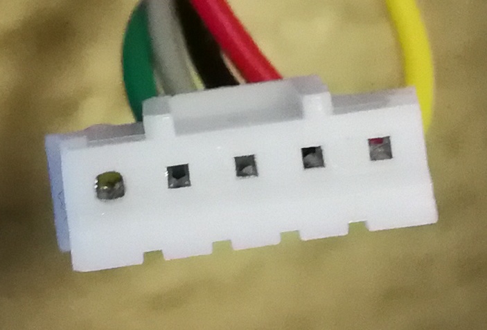

Unten .jpg luckylucky ist mal sehr heiß geworden... Gegenpart ist auch
defekt, vermutlich...

Erstes Posting Bild unten.jpg anschauen...
von Alex G. (dragongamer)
Stimmt. Da sieht etwas nicht so aus wie es sollte..
von Stefan F. (Gast)
Ich schätze mal, dass der Kontakt wegen dem Kabelbruch heiß geworden
ist. Könnte jetzt kaputt/oxidiert sein.

Wenn er sowieso einen neuen Kontakt dort einsetzt, ist es doch egal.
Hauptsache, der neue Kontakt sitzt richtig und die Plastik des
Steckergehäuses ist nicht zu stark zerschmolzen.

Nö, nur mit ungeeignetem Werkzeug und Technik versucht den Kontakt
herauszubekommen :)
