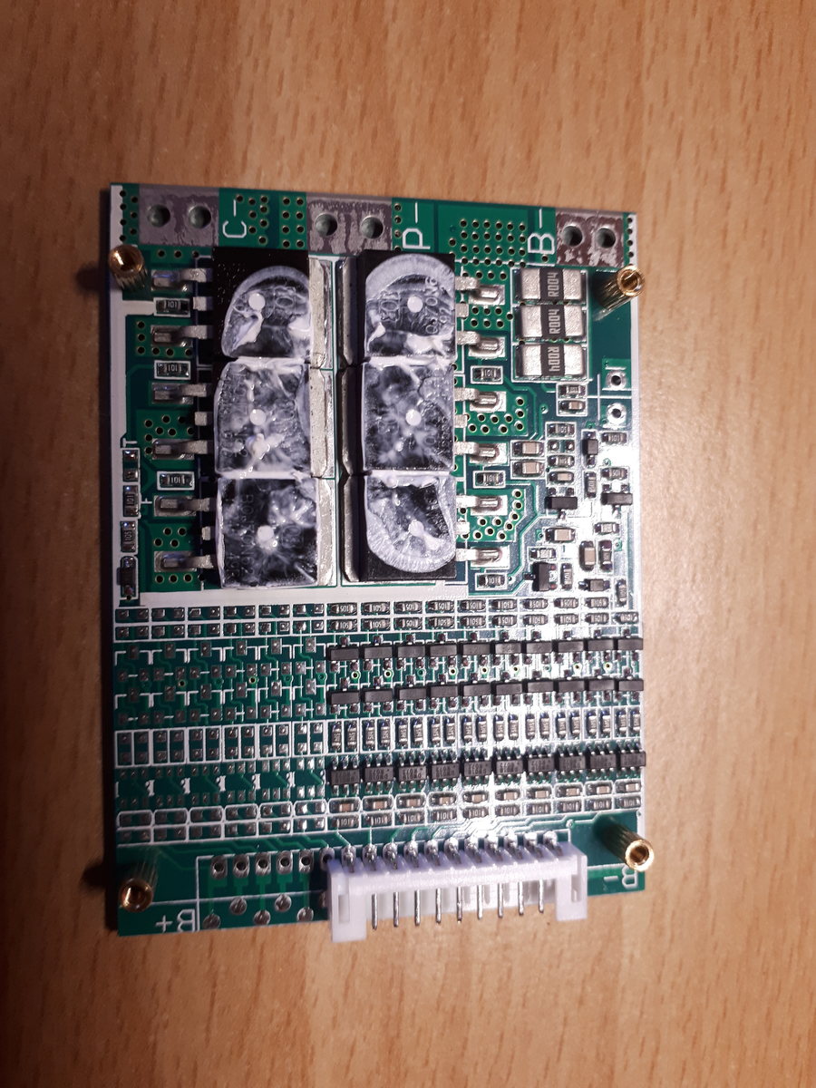

Hallo Zusammen,
ich habe mir eine E-Bike zusammengebaut (aus einem Umrüstset aus China
und einem alten Fahrrad).
Als Akku habe ich mir zwei gebrauchte Akkupacks gekauft, die jeweils
jede einzelne Batterie parallel geschalten habe.
Das ganze habe ich dann mit folgendem passiven Balancer ausgestattet:
https://www.ebay.de/itm/10S-36V-Batterie-BMS-PCB-Li-Ionen-Akku-lipolymer-35A-Board-mit-Balance-for-Ebike/263071067098?hash=item3d4041ebda:g:D2YAAOSwAV5bZCJ3:rk:2:pf:0
Nur leider habe ich nicht ganz verstanden wann und wie dieser die
Batteriespannungen ausgleicht.
Ich hab nach ca. 3 Ladezyklen mal nachgemessen und die
Batteriespannungen unterscheiden sich um 17mV.
Ist das verkraftbar und wann balanced der Balancer? Nur beim Randvollen
aufladen oder bei jedem Ladevorgang?
Vielen Dank für eure Hilfe
Viele Grüße
Oli

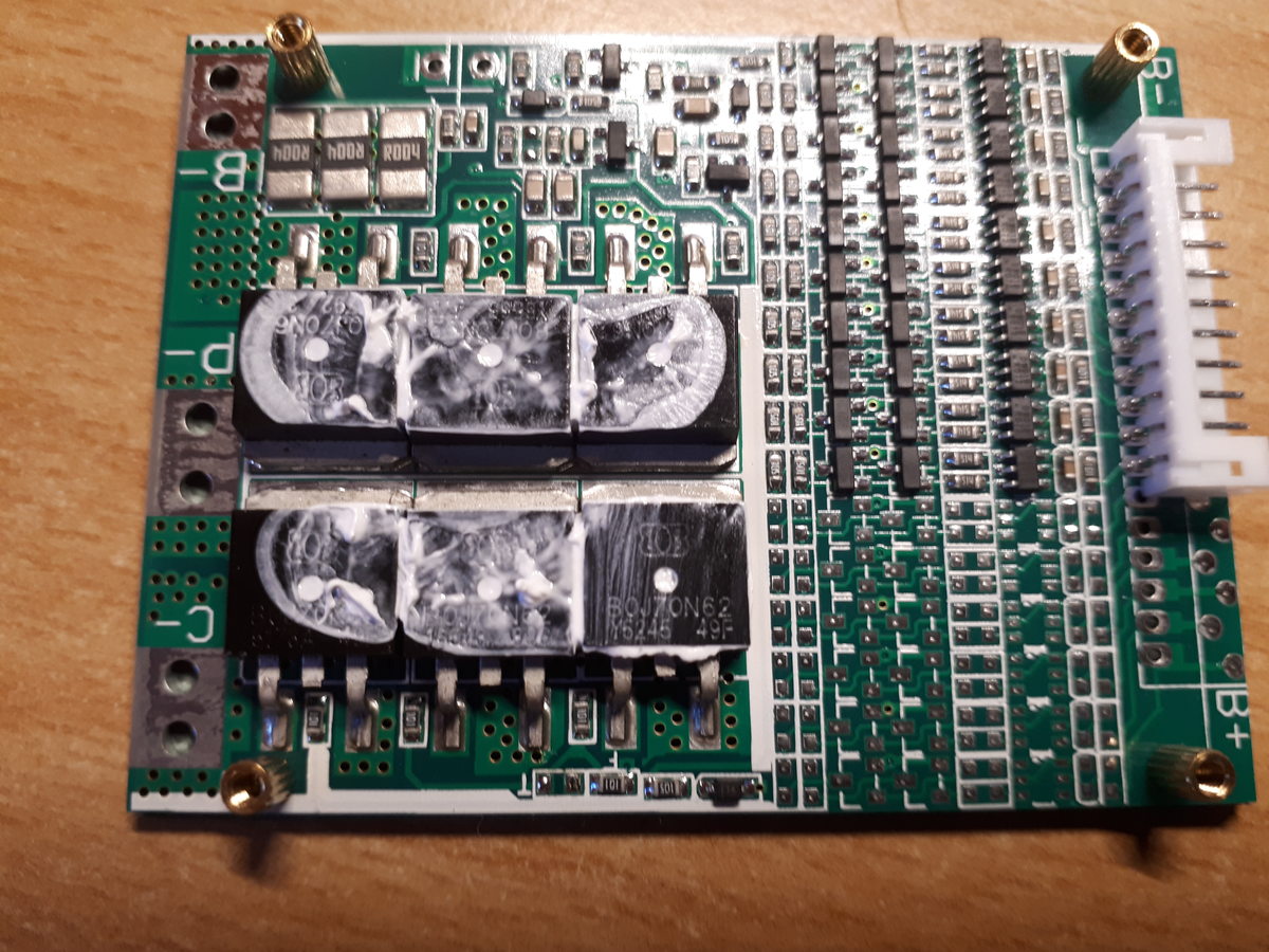

#5603559
Oli M. schrieb:
> Und kann ich meinen Akku dann dann auch mit Beispielsweise 45V laden und
> mein Balancerboard schaltet den Ladestrom dann auf seine Shunts um, wenn
> der Akku voll ist?
In dem "Balancer" ist eventuell noch eine Überwachung der
Gesammtspannung integriert, die den Ladestrom komplett unterbricht, wenn
alle Zellen die Endspannug erreicht haben, oder eine Zelle trotz Shunt
die max. Ladesp. überschreitet.
Auch wenn die min. Spannung einer Zelle beim Entladen unterschritten
wird, sollte der Entlade-Strom unterbrochen werden.
Kannst ja mal die Aluplatte abschrauben und schauen, was da für ICs auf
der Platine sind. Entweder eine Reihenschaltung von 10 Kleinen, die je
eine Zelle überwachen, oder ein Großes (viel mehr Pins), das alle
überwacht.
Anhand der Bezeichnung sollte auch das Datasheet dazu zu finden sein. Da
kann man dann nachlesen...
Oli M. schrieb:
> Das würe ja Bedeuten, wenn mein Blancer ab einer Spannung von 4,25V
> abschaltet, dass ich mein Akku mit über 42,5V laden muss, das überhautp
> gebalanced wird. (Ist ein 10s Akku)
Nein, das Balancen setzt ein, wenn die erste Zelle die entsprechende
Spannung erreicht hat. Der Ladestrom wird dann an dieser Zelle über den
Shunt vorbei geleitet. Die anderen laden weiter.
(Der Shunt ist kein Kurzschluss, sondern ein Widerstand, an dem beim
vorgesehenen Ladestrom eine Spannung in Höhe der Zellspannung abfällt)
#5604084
Vielleicht habe ich die Frage auch zu pingelig gedeutet ;-)
Der Balancer setzt normalerweise erst ein, wenn der Akku fast geladen
ist.
Weit unterhalb der max. Gesamtspannung hat vermutlich auch noch keine
der Zellen die für das Einschalten des Shunts erforderliche Spannung und
die Spannungen an den Zellen könnten theoretisch auch recht
unterschiedlich sein. (Wenn man z.B. einen Akkupack aus unterschiedlich
geladenen Zellen zusammen bastelt und zum ersten mal lädt)

So wird's wohl sein. Wenn Oli ein Bildchen vom Innenleben posten würde,
könnte man eventuell mehr dazu sagen.

Die Bilder vom aufgeschraubten Balancer habe ich angehängt.

#5606628
Oli M. schrieb:
> o wie ich das jetzt mit dem Balancer verstanden habe:
> Jede einzelne Zelle wird überwacht und bei 4,25V ausgekoppelt und mit
> einem Widerstand ersetzt, dass an diesem weiter die 4,25V anbfallen und
> der Akku weiter laden kann. Hab ich das richtig verstanden?
Die "teilweise Auskopplung" kommt schon früher. sagen wir einfach bei
4.15V. Die Zelle wird dann etwas langsamer geladen als die anderen, so
dass diese die Chance bekommen auch voll aufgeladen zu werden.
Oli M. schrieb:
> Das mit dem geringeren Balancerstrom, bei dem es 10 Ladezyklen braucht
> bis ausbalanciert hab ich leider nicht so ganz verstanden. Wie soll das
> denn dann technisch gehen?
Hat die erste Zelle ihre volle Ladespannung erreicht, dann wird der
Ladevorgang abgebrochen, aber durch die langsamere Ladung der volleren
Zellen am Ende des Ladevorgangs holen die weniger geladenen Zellen jedes
mal ein bisschen auf. Je weniger der Ladestrom verringert wurde, desto
mehr Zyklen braucht es, bis die Zellen angeglichen sind.
Oli M. schrieb:
> Wenn ich den Akku
> dann leerfahre passierts schnell das die eine Zelle Tiefenentladen ist.
Vermutlich wird auch die Entladung überwacht und der Akku wird getrennt,
wenn eine Zelle kritisch geringe Spannung hat.
Die drei großen Fets am P- Anschluss sind wohl die Schalter dafür.
Die drei am C- schalten den Ladestrom. Die kleinen ICs mit den 6
Beinchen sind die Balance und Protection Controller und die kleinen
Dreibeiner die Transistoren welche die Shunts zuschalten.
An der Baugröße der Shuntwiderstände kann man schon sehen, dass der
Shuntstrom nicht allzu groß sein kann. Wenn du jetzt irgendwie ermitteln
könntest, von was für einem Typ die 6Beiner sind, dann fände sich im
zugehörigen Datenblatt bestimmt ein Applikationsbeispiel, welches hier
mehr oder weniger genau nach gebaut wurde. Kann natürlich sein, das es
das nur auf chinesisch gibt ;-)
