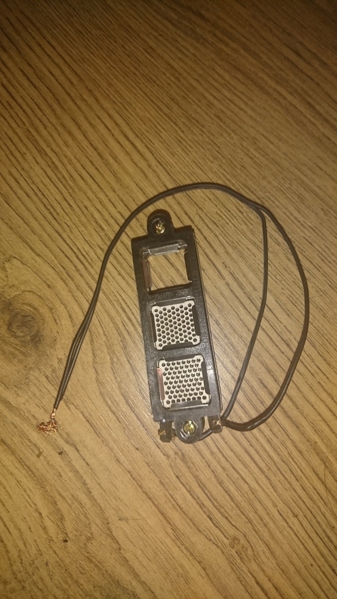

Element zerlegt, erst eins, dann zwei und dann drei Elemente getestet. 1
geht und wird verdammt heiß. 2 gehen auch. Drittes, klatsch.
Schutzschaltung. Ok, anderes Element getestet, selbe symphome...

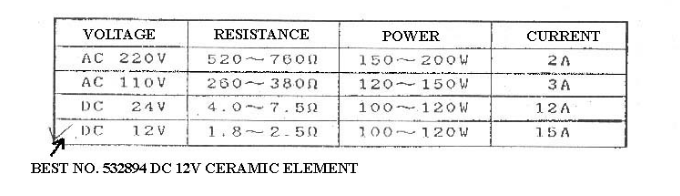

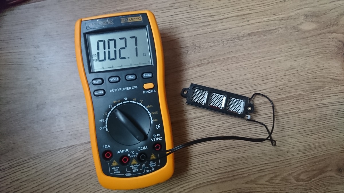

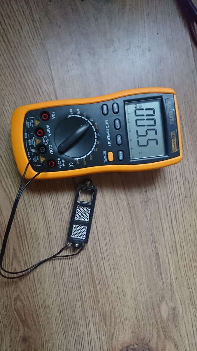

Nochmal: Wieviel Ohm hat das Heizelement, wenn es kalt ist? Wenn ich
wetten würde, würde ich wetten, dass es deutlich unter 2 Ohm hat, so
etwa 0,7 Ohm.
Mit "kalt" meine ich wirklich kalt, also auf minimaler
Umgebungstemperatur, nicht mit den Fingern dran!

Wenn das PTC-Element für 12V und 6A spezifiziert ist, dann ist diese
Spezifikation idR. bei 25°C. Und es wird auch bei 15°C nicht wesentlich
niederohmiger.
Das ist doch schlicht die interessante Frage hier. Und das Erste, was
gemessen gehört. Dann nimmt man das Ohmsche Gesetz und fängt an über
die Resultate nachzudenken...

Ein Gag ist das die "Datenblätter" solcher Heizelemente oft ldgl. einen
max Inrushcurrent angeben. Mal abgesehen davon das sich ein Widerstand
leicht messen lassen sollte, würde es jetzt nicht weiter verwundern wenn
das gar keine 100W Elemente wären. Viele Verkäufer haben ja nicht
zwingend Ahnung von dem Kram den sie verscherbeln.

Ich wollte messen und was ist, messsonde kaputt, also bitte nicht
lachen, habe dann mit Kabel gemessen.
2,7Ohm mit 3 Elementen und 5.5 mit Ohm mit zwei Elementen bei einer
Raumtemperatur von 19 Grad (Zimmer Wand Thermometer).
Die Elemente habe ich von Conrad. Ich denke schon das deren Angaben
stimmen werden.
Es sind diese hier:
https://www.conrad.de/de/heizelement-12-vdc-150-w-l-x-b-x-h-90-x-27-x-17-mm-532894.html

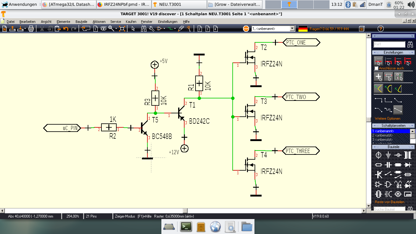

So,
da ich gerade nicht so flüssig bin... ja.. es sind nur Cents.... habe
ich mal nachgesehen was meine Bastelkiste so hergibt. Ich bin auch
fündig geworden... jedoch nicht ganz die Teile. Nun habe ich bisher nie
mit PNPs oder Mosfets gearbeitet, ok, aber irgendwann ist ja nun immer
das erste mal.
Ich habe anstatt der IRLZ24N die gleichen, ohne L sondern mit F
gefunden. Also IRFZ24N. Datenblatt angesehen und ja, kein Logic Level
Gate.
Ok, also die lassen sich nicht direkt mit dem uC schalten, also ein PNP
davor. Leider habe ich keinen kleinen PNP gefunden. Nur wieder einen BD,
und zwar den BD242C.Da ich ja 12V schalte kann ich diesen auch nicht
direkt an den uC hängen. Ich fand jedoch noch ein paar BC548B.
Im Anhang meine Vorstellung. Würde das so funktionieren? Also die Teile
habe ich wie gesagt direkt da und könnte los legen.
Dann habe ich mir gedacht und Versorge die Mosfets direkt an den Pins,
also nur ein paar mm Leiterbahn bevor ich diese jedoch anlöte, lege ich
noch ein Stück Kupfer (starr aus Stromkabel) erst auf die Leiterbahn und
löte dieses quasi als Leiterbahn fest. (2,5mm²).
Wäre die Schaltung denn so ok. Also würde das so funktionieren?
Danke euch.
von Achim S. (Gast)
nein. Der Basisstrom des BD242 wird unsinnig groß (er ist nur durch den
Basisstrom des npn mal dessen Stromverstärkung begrenzt).
Wenn du wirklich keinen Logic-Level FET verwenden willst (was die
sinnvollste Lösung wäre) reicht als Level-Shifter auch der BC548 ohne
nachgeschlteten pnp. R3 muss dann halt direkt auf 12V gehen statt auf
5V.
Der Schaltvorgang wird aufgrund der 10kOhm aber langsam: um ab und zu
mal umzuschalten ist das ok. Um schnelle PWM zu machen nicht.
von Tobi (Gast)
Hallo.
Ok, also zwischen dem PNP und dem NPN müsste noch ein vorwiederstand
zwischen.
Aber die Schaltung würde so funktionieren!?
12V an einen NPN?
von Achim S. (Gast)
> zwischen.
besser ein Vorwiderstand
Tobi schrieb:
> 12V an einen NPN?
der BC548 kann natürlich 12V sperren, und auch noch deutlich mehr als
das. Und da er hier in Emitterschaltung betrieben wird, funktioniert das
problemlos. (Die 12V Versorgung darf natürlich nicht direkt an den
Kollektor sondern an das obere Ende des Arbeitswiderstands R3).

Denn das Ding ist laut DB ja sogar bis 30 oder gar 40A überlastfähig.
Und das bekommst du mit dem Conrad-PTC nie hin, selbst, wenn der am
untersten Widerstand herumkratzt. Allerdings war der Schreiberling
dieses "Datenblatts" in der Schule beim "Ohmschen Gesetz" offenbar
gerade krank. Anders lassen sich die herausgewürfelten Zahlen dort nicht
begründen.
