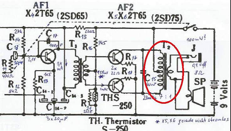

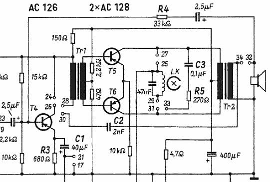

von Karl B. (gustav)
bei den Transistorradios der ersten Generation gab es keine
Komplementärtransistor-Endstufen. Da nahm man NF-Übertrager.
Genau so einer könnte hier die Lautstärke anpassen.
Dazu würde ich einen nehmen mit dem Verhältnis 1:4 bis 1:10
Das wäre für mich die simpelste und billigste Lösung.

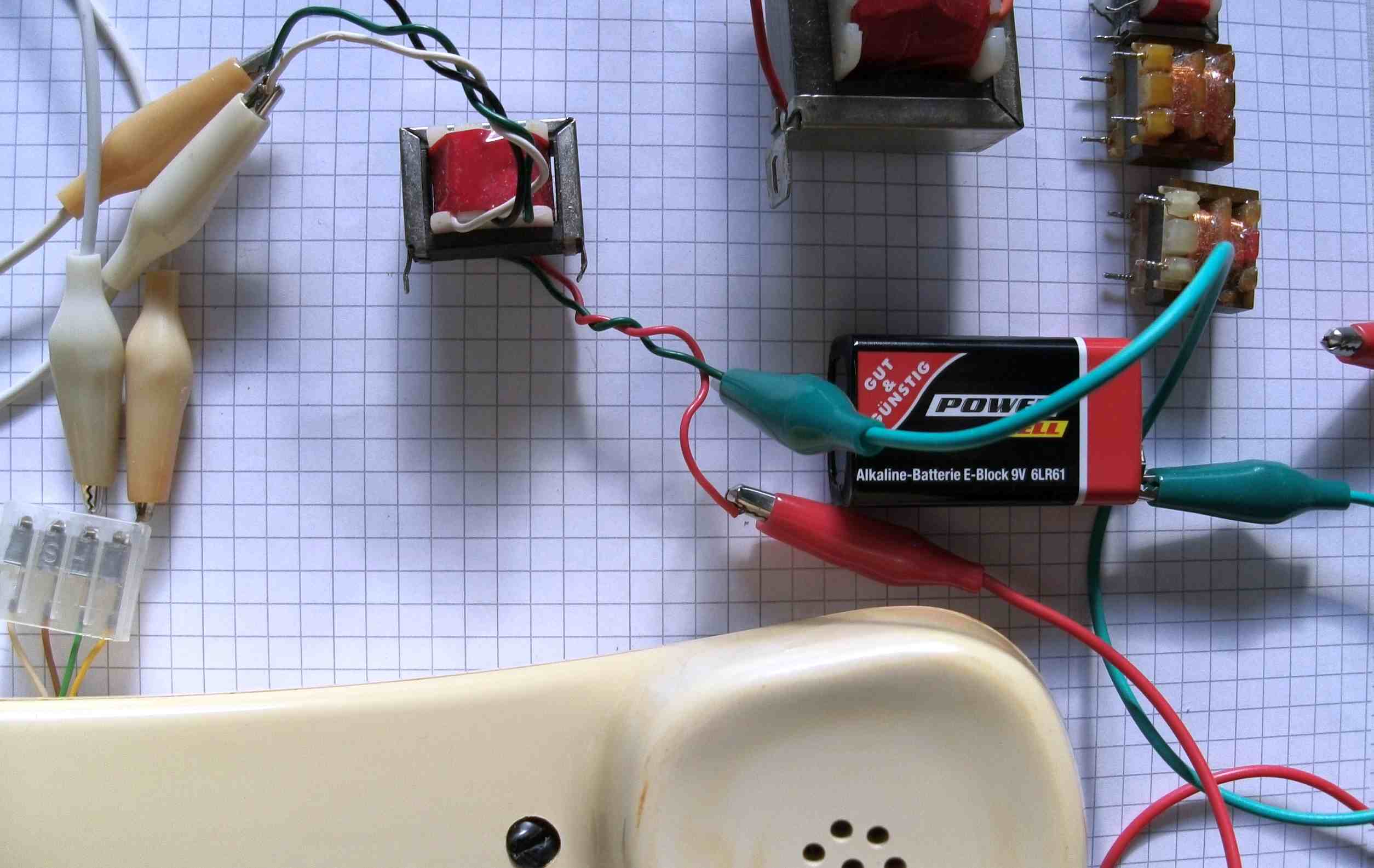

Probieren geht über Studieren.
Hatte noch so ein paar Übertrager für "eisenhaltige" Endstufen hier
herumliegen.
Es knackt wesentlich lauter bei kurzem Batteriekontakt auf
"Primärseite".
DC-Widerstand-Windungsverhältnis 1:2, wobei Hörer (Kontakte von gelb und
grün) an die höherohmige Seite angeschlossen wurde.
Wie gesagt, auf den Super-Frequenzgang und Verzerrungen kommt es ja
nicht an,
würde deswegen diese Minimallösung favorisieren.
