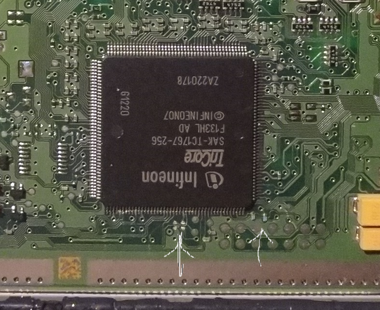

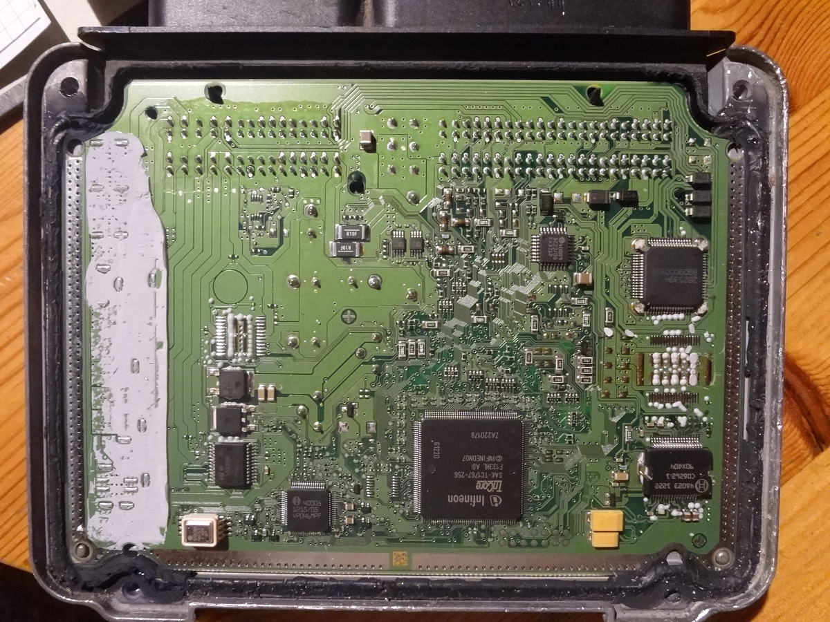

Ich habe beim öffnen des Steuergerätes, die 2 fehlenden SMD Bausteine
wohl abgekatzt. Leider finde ich sie auch nicht mehr. Aber auf den
gekennzeichneten Bildern müssten die gleichen sein (Hatte ein Bild im
NET gesehen da waren gleichaussende verbaut)
Was sind das ? Kondensatoren ? Widerstände oder doch was anderes.
Was könnte ich da als Ersatz einlöten.
Zum Problem : Fahrzeug springt nicht mehr an. Orgelt aber startet nicht.
Zum Messen hätte ich nur einen Multimeter da.
Vielen Dank

Es sieht so aus, als ob die hellblaugrauen SMD Teile Spulen waren, keine
Kondensatoren, zumindest manche davon, ich denke man erkennt einen LC
Filter a la AVCC vom AVR.
Noe, das sind Widerstaende. Laufen bei mir in der Firma zu Millionen vom
Band. Damit kommt natuerlich alles aus der kompletten E96-Reihe in Frage
weil sowas in aller Regel 1%-Typen sind.
Wenn man verzweifelt ist wuerde ich einfach mal 10k drauf machen und
schauen was passiert...

Also geht ihr davon aus es ist ein Widerstand und kein Kondensator. Bin
ich mit dem 10K Widerstand noch auf der Sicheren Seite ?
Zum Verständnis es ist ein EDC17C46 DIESEL Steuergerät und ausgelesen
hatte ich den Fehler auch vorher. Zeigt aber nur an das alle 4
Zylindereinspritzungen gestörrt sind. Nach Ausschlußverfahren wurde dann
das Motorsteuergerät als letzte Fehlerqueller ermittelt. Und mit
abkratzen meinte ich das ich die Platine mit Platinenreiniger gesäubert
hatte und dabei wohl entgültig die Teile entfernt hatte. Der Fehler
liegt mit ziemlicher Wahrscheinlichkeit an diesen fehlenden Teilen. Und
neu kaufen will ich erst wenn es keine andere Möglichkeit mehr gibt. Das
Steuergerät kostet ca. 1200 Euro.
Danke für eure Einschätzung

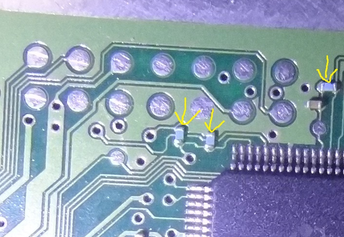

-gb- schrieb:
> Sieht nach Kondensatoren aus wie die anderen auch. Vielleicht 100n 0402?
So kenne ich das: Widerstände sind schwarz und bedruckt.
Kondensatoren sind entweder weiß oder grau (kleine Kapazitäten im pF
Bereich) oder braun (größere Kapazitäten ab nF). Kondensatoren haben
zudem keinen Werteaufdruck.
#5602940
Ironie? Die sehen hier tatsächlich blau aus, sahen auf meinem Handy mit
Blaufilter bräunlich aus. Also könnten schon Rs sein. In der Umgebung
von einer CPU würde ich aber schon auch mehrere Cs erwarten, sitzen
vielleicht auf der Unterseite.

Du könntest mal die Bosch-Teilenummer des Steuergeräts posten,
vielleicht findet sich ja dann jmd der die Bauteile identifizieren kann.
Alternativ bietet Bosch für 379.-€ pauschal den Austausch oder Reparatur
an.
https://www.bosch-repair-service.com/de/produktsuche/NaN-NaN?product_search=edc17c46
Lief der Motor noch vor deiner Aktion? Spricht es jetzt noch mit einem
Diagnosetester oder ist es komplett tot?
Ralf
Dünnschicht-Widerstände sind meist babyblau, Dickschicht-Widerstände
schwarz. Bedruckt gibt es beide, das kommt aber so langsam aus der Mode.
Dünnschicht nimmt man wo es präzise sein muss und keine Impulsüberlast
auftritt. In diesen Fällen ist pauschal 10 kOhm reinmachen meist keine
so passende Idee
Passt. NP0/C0G ist grau, X7R & Co braun.
Von dem Foto her könnte ich jetzt nicht sagen ob das NP0-Kondensatoren
oder Dünnschicht-Widerstände sind. Am lebenden Objekt könnte man das
durch schräges Draufgucken feststellen: der Kondensator ist homogen
grau, der Widerstand besteht aus einer blau bedruckten weissen Platte.
Wer schräg draufguckt kann natürlich auch gleich nachmessen ;-)
Gast #5603104
Also die " Widerstände" sind Hell(Grau)blau.
Der Motor lief vor dem Ausbau schon nicht mehr. Auslesen des
Fehlerspeichers funktioniert nach wie vor. Fehlermeldung ist das an
allen 4 Zylinder Einspritz(Ventile) kein Kontakt ankommt. Es fehlt wohl
der Befehl Einspritzen zum Starten. Kabel Relais,Sicherungen wurden
geprüft. Daher Vermutung und Öffnung des Motorsteuergerätes. Alles
andere sind nur Vermutungen und Annahmen. Fakt ist das ich beim ersten
Augenschein nehmen nichts bemerkt hatte, dann gereinigt habe. Später
hatte ich mir ein Foto das ich gemacht hatte(vor dem Reinigen) nochmal
angesehen, darauf dachte ich (Bild ist in der Vergrößerung ziemlichz
unscharf gewesen, ein Teil liegen sah. Danach habe ich alles mit einem
Mikroskop nochmal genau abgesucht und die verdächtigen Stellen entdeckt.
Ein Vergleichbild aus dem NET bestätigte dann das da Teile dran
waren(eben auch so Hellblaue). Da sich die Teile nicht in Luft auflösen
können, gehe ich davon aus das ich sie selber mit dem NylonPinsel
rausgekratzt hatte.
Aber eigentlich war meine Frage ob man die Teile indentifizieren kann
oder was vergleichbares einlöten kann.
Die Bosch teile Nr. dürfte  : 0 281 017 946 sein
VW : 03L 907 309 AE
Danke für den Link zu Bosch wäre eine gute Option.

Ich habe jetzt im Netz 3 Varianten (immer laut Bezeichnung ein
Identisches Steuergerät) der besagten Bestückung gesehen.
1x Graublau  1x Schwarz
2 x Graublau
2 x Schwarz
kann es sein das die Farben keine große Bedeutung haben und der Wert der
Widerstände trotzdem bei beiden gleich ist ?
Ich habe nach langen Suchen evtl. einen Widerstand (falls es einer ist)
auf der Unterlage gefunden der ist schwarz.
Falls ich mich nicht vermessen habe hat der im OHM Messbereich 1M Ohm
kann das sein?
Gast #5608432
Dickschicht-Widerstände sind schwarz, Dünnschichtwiderstände hellblau.
Meinetwegen auch graublau. Der Wert ist davon unabhängig, d.h. man
bekommt beide Sorten mit allen Werten.
In jedem Fall ist damit klar dass es sich nicht um NP0-Kondensatoren
(hellgrau) handelt.
> kann das sein?
Im Automobilbereich sind Werte über 100 kOhm eher unüblich, aber nicht
ausgeschlossen.
Du musst natürlich die Widerstände an exakt der gleichen Position bei
exakt der gleichen Variante des Steuergerätes nachmessen. Der daneben
kann schon anders sein. Idealerweise lötet man sie vor dem Messen aus,
da der Rest der Schaltung das Ergebnis beeinflussen kann. Ansonsten in
beide Richtungen messen (rotes Kabel einmal links und einmal rechts).
Wenn sich die Werte unterscheiden, dann hat die restliche Elektronik das
Ergebnis beeinflusst. Der größere Wertt ist dann weniger falsch als der
kleinere.

Gast #5608551
Gleiche Gerätenummern sollten auch die gleiche Bestückung haben.
Wenn nicht gerade die besonderen Eigenschaften von Dickschicht (bessere
Impulsfestigkeit) oder Dünnschicht (kleinerer TK, geringere Drift)
gefordert sind, kann durchaus verbaut werden was gerade auf Lager ist.
Gast #5608569
Glaub mir einfach, himmelblau und ohne Aufdruck sind mittlerweile
uebliche 1% Widerstaende. Und zwar von Markenherstellern. Ich sehe die
jeden Tag zu hunderten...
Die Zeiten von schwarz und bedruckt sind vorbei. Zu teuer und braucht
keiner mehr weil man heute alle Unterlagen in Datenbanken hat.
Olaf
