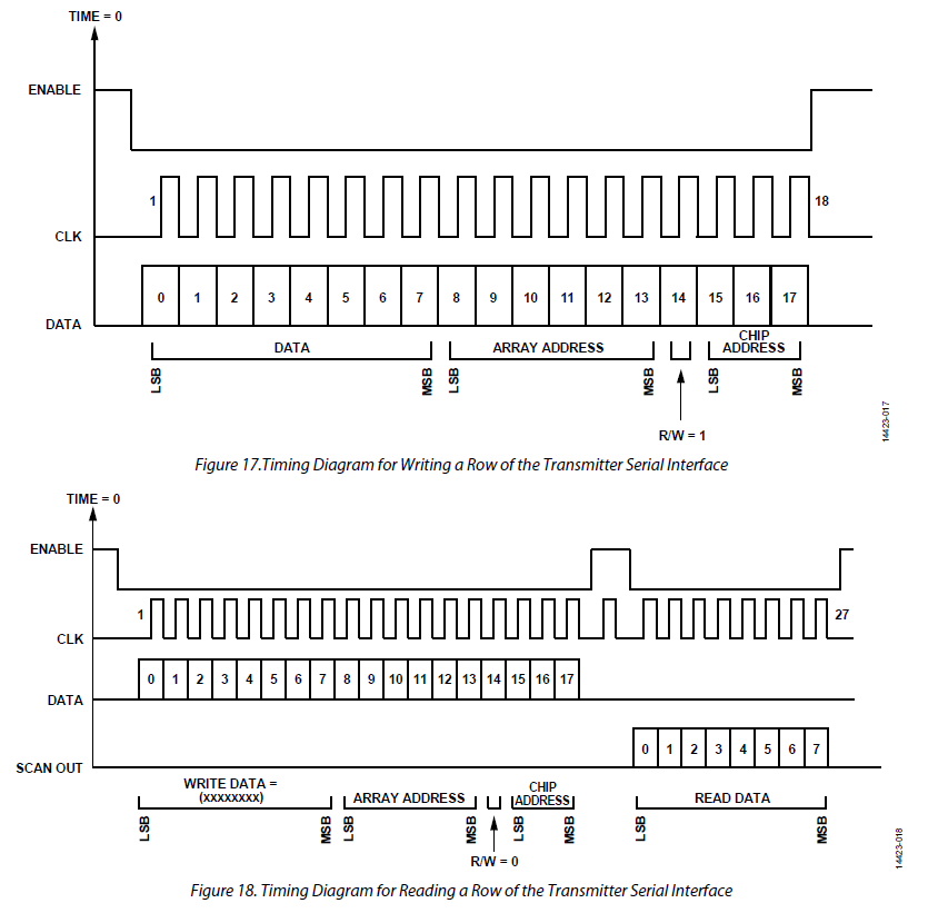

ich möchte gerne ein Baustein (HMC6300) via SPI konfigurieren (siehe
Anhang). Leider umfasst das Register des Bausteins nur 18 Bits. Ein
Versuch mit der HAL_SPI_TransmitReceive() Funktion 24 Bits (um 5
führende Nullen ergänzt, welche ggf. durch das FIFO gelatched werden) zu
übertragen schlug fehl.
Gibt es eine Möglichkeit nur die benötigten 18 Bits zu senden?

After the 18th clock pulse of the write operation, the ENABLE
line returns high to load the register array on the IC; prior
to the rising edge of the ENABLE line, no data is written to
the array.
Also nur die steigende Flanke der ENABLE Leitung entscheidet
was in die Register geschrieben wird.
Entweder ist deine SPI falsch konfiguriert (Clock Polarität,
Clock Phase) oder die Ausrichtung deiner Daten in den 24 Bit
ist nicht korrekt.
von Frickelfritze (Gast)
Beachte auch dass (eher ungewöhnlich) die Bits vom nieder-
wertigsten zuerst bis zum höchstwertigen gesendet werden.
Das ist eher die Analog Devices Manier, während man bei
(ehemals) Hittite "immer" MSB zuerst überträgt / übertragen hat.

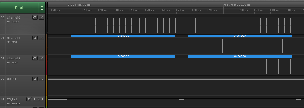

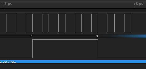

Prinzipell kann ich jetzt das gewünschte Bitpattern senden. Bei
Anschluss des HMC6300 wird jedoch die Clk und MOSI Leitung auf high
gezogen, ggf. ist dies noch ein Hardwareproblem bei dem ich bei muss.
Jedenfalls antwortet der HMC6300, was er eigentlich bei gesetztem
Write-Bit nicht machen sollte (siehe Timing Diagramm in meinem ersten
Post).

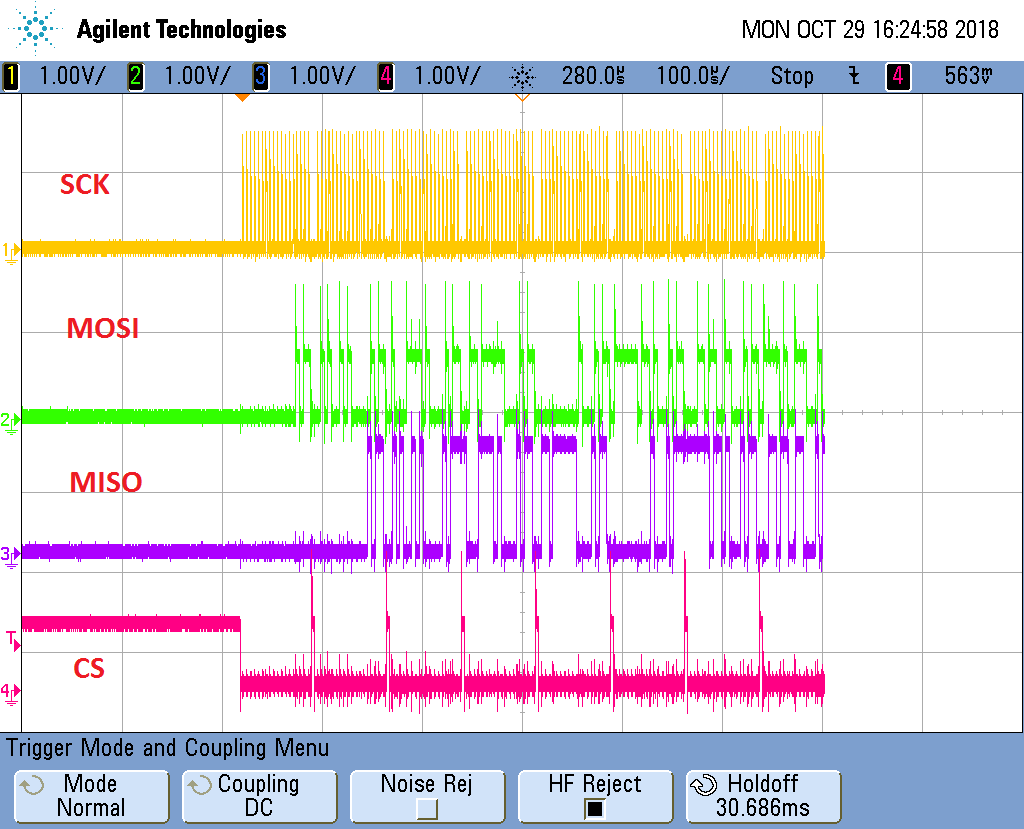

Hier ein beispielhaftes Bitpattern an den HMC6300 gesendet (lsb first,
ohne die 6 führende Nullen):
011100000011110000
Anbei die zugehörige Ausgabe auf dem Logikanalyser.

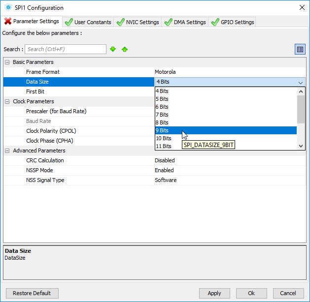

Ich nutze einen STM32L052K8U. Mir ist noch nicht klar, wie ich die
Datensize geschickt unter Kompatiblität zu CubeMX ändern kann. Kann ich
die Datensize auf zur Laufzeit ändern? Wie erwähnt hängen noch andere
Bausteine mit an dem Bus und müssen konfiguriert werden.
von Peter D. (peda)
Ralph schrieb:
> hspi1.Init.DataSize = SPI_DATASIZE_8BIT;
Ich würde da einfach ne 9 eintragen und schauen, ob der Compiler
meckert.
Ralph schrieb:
> Kann ich
Du kannst das SPI jederzeit umkonfigurieren, wenn ein Transfer beendet
ist.
von Johnny B. (johnnyb)
Das kannst Du ja in CubeMX einstellen, siehe Anhang. (ich sehe aber
gerade, dass der STM32L052 wohl nur 8- und 16-bit unterstützt)
von Ralph (Gast)
Hm oky also kann ich via Hardware nur 8 oder 16 Bit ausgeben. Schade.
Besteht die Möglichkeit die SPI-Pins ans Port A zur Laufzeit auch via
Bitbanging zu bedienen?
von Peter D. (peda)
Johnny B. schrieb:
> ich sehe aber
So siehts aus.
Daher sollte man das konkrete Target immer als erstes angeben.

Die Ausgabe funktioniert laut Logicanalyser (siehe Anhang). Leider
antwortet der HMC6300 an MISO, was er bei einem Write nicht machen
sollte.

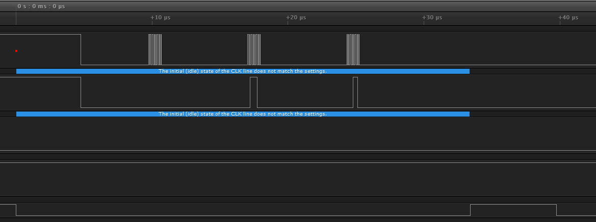

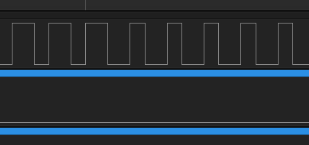

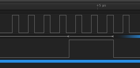

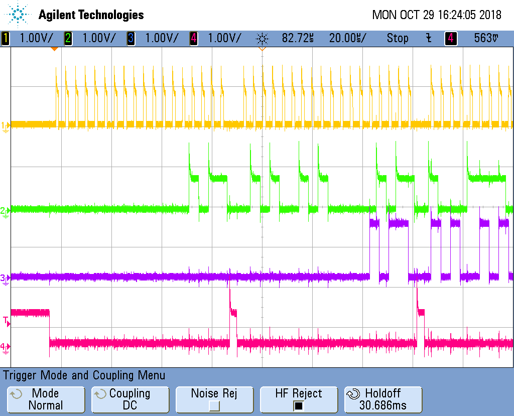

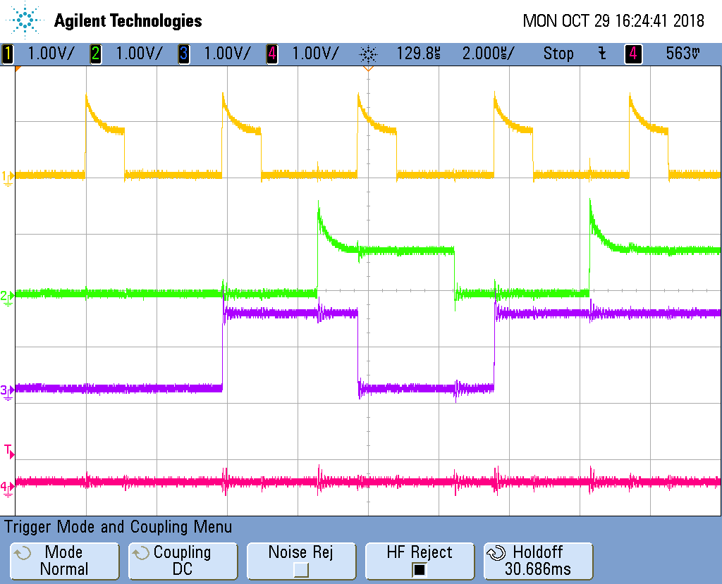

Ich habe anbei drei Screenshots vom Oszilloskope beigefügt (Übersicht,
Zoom, noch mehr Zoom). Das Oszilloskope ist hinter den Pegelwandlern,
direkt am HMC6300 angeschlossen. Man sieht relativ starkes
Überschwingen, ggf. wäre eine Serienterminierung sinnvoll. Was meint
Ihr?
Ich glaube trotzdem nicht, dass dies der Grund dafür ist, dass der
HMC6300 nicht funktioniert. Aktuell gehen mir die Ideen etwas aus.
von pegel (Gast)
Gesund sehen die Signale nicht aus und 1,2V Pegel haben die auch nicht
wirklich, jedenfalls nicht für lange.
Ausserdem funkt schon nach 16 Takten das CS dazwischen, so kommt es
nicht zu Übernahme der 18 bit.
von pegel (Gast)
Den zweiten Satz nehme ich zurück.
Da muss ich mich vorhin irgendwie verguckt haben.
