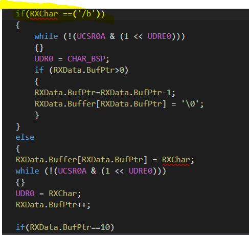

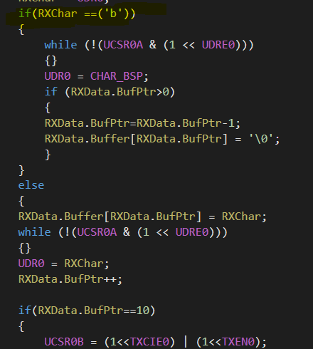

So jetzt mal Präziser erklärt: Mein Programm macht folgendes sobald ich
ein Buchstabe in das Terminalprogramm (benutze PuttY) eingebe, tut das
Programm automatisch nach 10 zeichen die Zeichenkette unterbrechen und
abschicken. Nun soll man aber mit der Backspace taste ein zeichen zurück
gehen können und damit dan das Zeichen ändern kann. Jedoch geht er nie
in diese Bedingung rein. Wenn ich nun die Bedingung änder auf eine
andere Taste zum zurückgehen von Zeichen funktioniert es einwandfrei.
Nun war meine Frage wie ich das hinbekomm das es mit der Backspace taste
auch funktioniert.
Hab dazu mal ein Bild hochgeladen, da man hier nicht ein ganzen Ordner
hochladen kann.
Gast #5603215
Ich denke, es ist eine ganz schlechte Idee, in der Receive ISR darauf zu
warten, dass du etwas senden darfst. Während dessen verpasst du andere
empfangene Zeichen.
In deinem Quelltext steht:
> if(RXChar ==('b'))
In deinem Screenshot steht:
> if(RXChar ==('/b'))
Ein backspace schreibt man aber so: '\b'
Schalte mal alle Compiler Warnungen an, denn '/b' hätte er midnestens
laut anmeckern müssen. Ein char kann nämlich nicht aus zwei bytes
bestehen.
Warum benutzt du nicht CHAR_BSP?
#5603217
@Stefanus F hast Recht habe das Falsch gemacht aber dennoch funktioniert
es nicht hab auch schon Probiert mit 0x08 Funktioniert aber auch nicht.
Die frage bleibt immer noch warum. Es müsste eigentlich funktionieren da
es mit den anderen Ascii zeichen auch funktioniert
