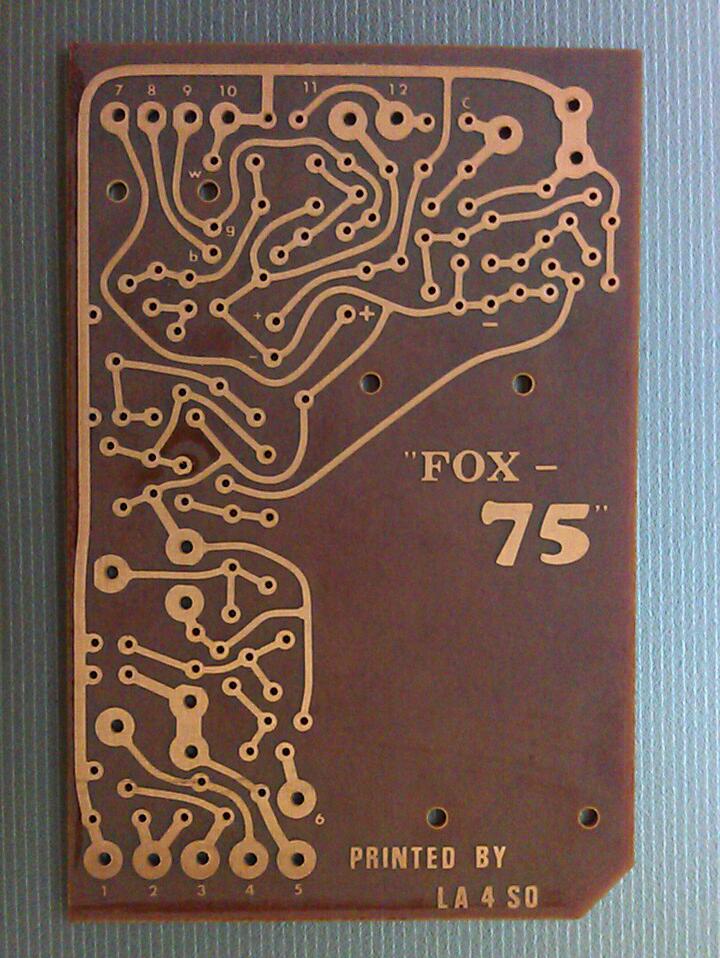

Montagsgrüsse an Alle,
ich suche ein Datenblatt zu den Si NPNs BC348B von den Bilder.
Diese lagen einem "gut gelagerten" Bausatz bei, ein "FOX-75" 80m ARDF Rx
(s. Bild PCB, weitere Stichworte: NORTHJAMB). Auf dessen Stückliste sind
zwar BC108 vermerkt, aber was soll's, wird schon passen...

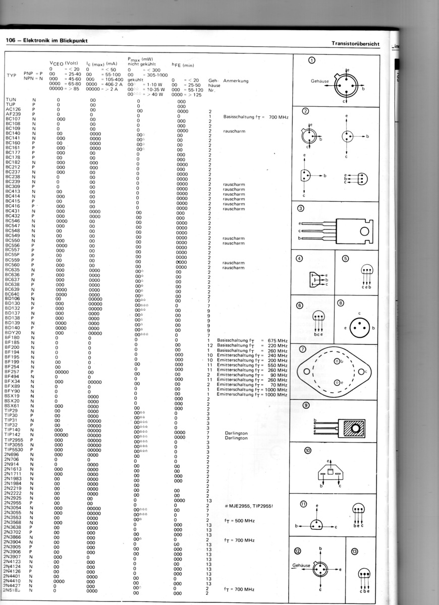

TUP TUN DUG DUS, Elektor Siebziger Jahre. Ich habe auch noch irgendwo
eine Tüte "100 Stück TUP"
Die Typen wurden von Motorola speziell als "europäische" Typen
bezeichnet, ansonsten hießen die alle 2N...
Zum Datenblatt wurde schon alles gesagt, der Endbuchstabe bezeichnet
eine Stromverstärkungsgruppierung, das geht bei anderen Typen bis zum C.

nachtmix schrieb:
> Manfred schrieb:
>> Wenn ich das richtig sehe, ist bei den BC348 C-E gegenüber dem Standard
>> (z.B. BC238) vertauscht.
> Davon sind weit mehr Typen betroffen.
> Und dann steht da ganz unschuldig eine Fußnote:
> Demnach wäre also der BC328 nicht der Standard sondern der Abweichler,
> wie es ja auch das obige Bild des ur-amerikanischen 2N3904 vermuten
> lässt.
Welcher Standard sollte das gewesen sein?
Den 2N3904 gibts auch heute nur in EBC.
Wer nur mit mit 2N3904 u. 3906 bastelt
anstelle BC5xx für den sind eben andere
Datenblätter zu beachten :)
alles wohl vom gleichen Stamm:
TO-18           300mW   NPN     BC108
Lockfit         250mW   NPN     BC148
TO92B (e-c-b)   300mW   NPN     BC168
TO92F (c-b-e)   300mW    NPN     BC238
TO92A (e-b-c)   310mW   NPN     BC318
TO92F (c-b-e)   500mW   NPN           BC548
die gab es auch damals schon.
